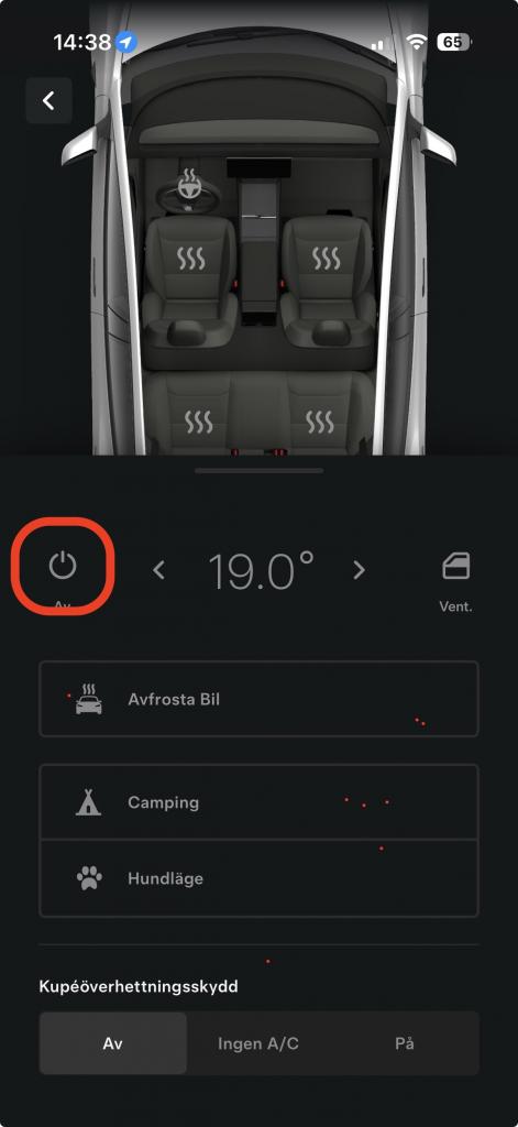

Nu börjar det burrigare men hittills inga minusgrader. När man ska ta bilen på morgonen är det rejält blött och immigt.
Väljer jag i appen att sätta på klimatanläggningen med tex 19° så blir det fullt flås och bilen torkar upp ganska fort. Men om jag inte gör det via appen och sätter mig i bilen så tar det längre tid att få bort fukten, blir inte samma kraft. Borde inte bilen göra på samma sätt oavsett om jag använder appen eller att sätta mig i bilen?

Menar mer att när man slår på klimat via appen kör den på för fullt för att komma upp till temperaturen. Sätter jag mig bara så går fläkten tystare och det är det som är skillnaden.

Det skiljer sig ju också beroende på om man bara trycker på fläktsymbolen jämfört med upptining i appen, men det kanske du har koll på. Upptining kör på för fullt och är tänkt för att tina snö o is medan fläktsymbolen värmer mer skonsamt.

Trycker endast på markerad knapp. Då startar bilen klimatet med ganska högt blås.
Trodde bilen skulle göra likadant när man satte sig i den, den är ju inställd att hålla 19°.

Det finns också en inställning (kommer inte ihåg exakt var den är) där du kan välja om klimatanläggningen ska vara så tyst som möjligt, eller om den ska prioritera ett snabbare resultat.

Fläkthastigheten har tre lägen i AUTO. Det kan vara så att den använder högsta när ingen är i bilen.

Du kan vara ngt på spåren. Har valt ”min” i autoläget. Därför kanske den går lugnare när jag sätter mig i bilen.
