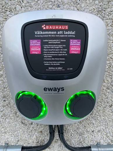

Hade en stund över och några procent kvar att tanka, när jag var på Bauhaus Järfälla senast, så tänkte prova laddningen där.
Men fick det inte att funka efter flera försök på de första två uttagen.
Stoppade i min oanvända blåsladd, valde uttag i appen, det surrade till, blev rött på Boxen. Teslaappen sa bara No Power.
Gör jag något fel?
Någon som laddat där, med en Tesla?
Gör jag något fel?

Jag testade också igår för första gången men hos annat Bauhaus med Easypark-appen. Inte med en Tesla dock. Men jag fick inte heller igång laddningen. Såg ut att starta i appen men laddstolpen lyste gult och rfid- symbolen blev röd.
Vi får nog ta och felanmäla till Eways verkar det som enligt Easyparks FAQ.

Jag har laddat flera gånger vid Bauhaus i Uppsala och startat laddningen med Easypark-appen. Det är ju dock ingen garanti för att det ska fungera vid andra Bauhaus varuhus.

Felanmält med den skärmdump och box-foto jag hade. Kvickt gjort..MrRun skrev: ↑14 dec 2023 21:48Jag testade också igår för första gången men hos annat Bauhaus med Easypark-appen. Inte med en Tesla dock. Men jag fick inte heller igång laddningen. Såg ut att starta i appen men laddstolpen lyste gult och rfid- symbolen blev röd.

Har prövat i Länna ett par gånger och fått igång laddningen men sen slutar det alltid ladda inom max 30 min, så det är inte värt jobbet ens att stoppa in sladden och mecka med appen.

Jag med, men fick bara svar att höra av mig när jag stod där och hade problem nästa gång. De såg inget i loggarna.nogren skrev: ↑15 dec 2023 07:50Felanmält med den skärmdump och box-foto jag hade. Kvickt gjort..MrRun skrev: ↑14 dec 2023 21:48Jag testade också igår för första gången men hos annat Bauhaus med Easypark-appen. Inte med en Tesla dock. Men jag fick inte heller igång laddningen. Såg ut att starta i appen men laddstolpen lyste gult och rfid- symbolen blev röd.

Gammal tråd, men löste det sig för er? Såg laddare på Bauhaus i Malmö idag av ren tur och tänkte att jag provar när jag ändå ska in där och på Rusta.
Fick felmeddelande att "fel uppstod" på varenda laddare. Testa även en laddare där det precis hade stått någon annan och laddat, men samma problem.

Nej, har inte haft behov av att ladda där mer sen senast.PSMKA skrev: ↑30 sep 2025 13:47Gammal tråd, men löste det sig för er? Såg laddare på Bauhaus i Malmö idag av ren tur och tänkte att jag provar när jag ändå ska in där och på Rusta.

Har provat några gånger på Bauhaus i både Karlstad och Örebro under de senaste 3 åren.
Aldrig fått det o börja ladda.
Men aldrig heller tagit mig tid o ringa supporten.

Det är likadana laddboxar i Uppsala.
Jag har lyckats starta laddning en gång, och misslyckats flertalet gånger.

Finns bugg i EasyPark appen på Android (har inte Iphone).
Om man har ett lokalt avtal med ex. Sollentuna kommun så får man felmeddelande att man inte kan ladda.
Men väljer man small som inte kostar något så vips startar laddningen.
För att ändra på detta behöver man logga in på sitt Easypark konto (på webben) för att genomföra ändringen.
Jag har felanmält denna bugg och fick bara ett tack och bra att du har hittat ett sätt att lösa problemet på.
Angående Bauhaus Uppsala så har laddarna varit i dåligt fysiskt skick länge... kanske har blivit bättre senaste månaden.
Innan KG Knutsson tog över gick det inte att starta laddningen alls..
