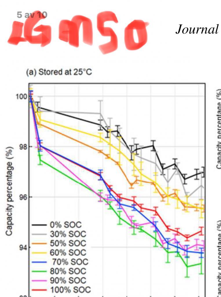

Har inte läst alla svar här, men batterierna mår allra bäst vid 50%
Nej, det är inte alls sant. De mår visserligen ganska bra vid 50%, men inte bäst.
Det finns nog inte en enda forskningsrapport som visar att calendar aging är lägst vid 50%.
Calendar aging är lägst vid väldigt låg SOC, 0% visar bäst resultat i, i stort sett alla trster sv detta.
Just LG NMC/NMCA som tråden i grunden handlar om finns det ett tiotal forskningsrapporter som alla är våldigt samstämmiga.
Ett av testen, LG M50 2170 under 70 veckor.
Jag har tydligen cuttat bilden lite kort undertill.
Nedre skalan, veckor, 70 till antalet.
Jag har exempel från ungefär 9-10 rapporter till och alla visar ganska samma lika.
Förövrigt, alla vanliga lithium-kemier gillar låg SOC (det är bara exempelvis LTO, om jag inte minns fel som är tvärtom).
