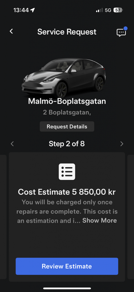

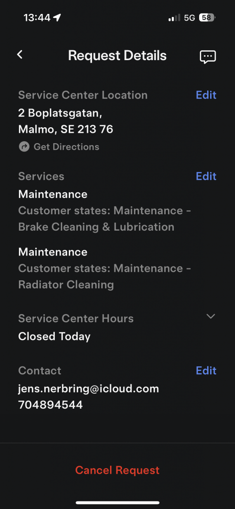

Detta verkar dyrt. Något man kan göra själv utan mek-erfarenhet? Kan vilken verkstad som helst städa och olja bromsklossar? Kan jag städa radiatorn själv?

Vad är det som är trasigt/defekt på bilen? Garantin gått ut?
Inlägg: 4865
Ort: Nerike
Re: Dyr service? Bromsar och radiatorstäd 5,8k
Inlägg av Tellus »
Oklart hur ingående Tesla utför jobbet, risk att det inte blir så bra gjort om man lämnar in.
Jag skulle lysa på radiatorn och se om det verkligen behövs.
Ser bromsarna bra ut eller med enbart ytlig beläggning så räcker några hårda inbromsningar.
Bromsvätskan räcker 5-10år vid normal användning
