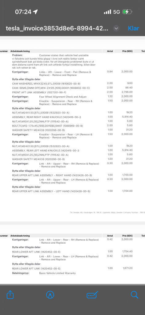

Provade du att hissa upp bilen och rucka på bakhjulen innan Tesla åtgärdade problemet?
Jag tycker min SPlaid också känns lite skum på kurvig väg. Jag hissade upp bilen idag och på vänster bakhjul kan man rucka det några millimeter fram/bak. Höger bak har inget spel alls.
Jag hade liknande på min SP100D som upptäcktes vid "kontroll innan garantislut" och Tesla bytte länkarmar, m.m.
Blir till boka sen servicetid.
