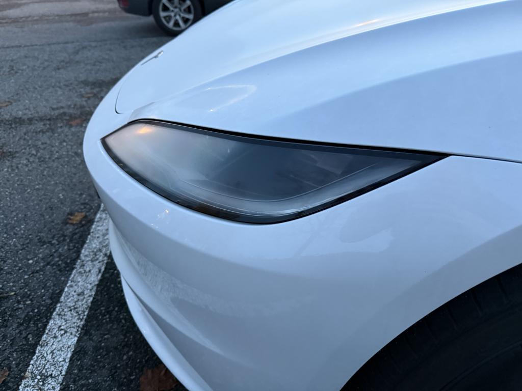

Inlägg av maangee »
Satte på PPF för ett tag sedan på främre strålkastare. Men jag upplever att det ofta nu på hösten är immigt ovanpå. Bilar utan PPF har ett klarare glas.
Något att acceptera eller är det dålig kvalitet på PPF jag köpte?

Du skriver ju det själv. Du har satt PPF där…
Då blir det ju ännu mer isolerat och troligen mer kondens.

Imman kan möjligen botas med att antingen öka eller minska graden av hydrofobi hos ytan på filmen. Jag hade börjat med ett billigt keramisk spraylackskydd och se om ökad hydrofobi löser biffen.

Jag har ett kvalitetskit med PPF monterat (av proffs) på fronten-huven osv, inklusive framlysen.
Det syns inte och det immar inte.

Det är gissningsvis väldigt lite överskottsvärme i LED-strålkastarna och en förhållandevis tjock PPF lär ju isolera snäppet mer än att inte ha någon film. Dyrare/bättre PPF kanske är tunnare och då minskar effekten.
Vet inte om det är ett stort problem med stenskott på strålkastarna men de är ju svindyra och "glaset" är ej utbytbart och i plast så risken finns helt klart att det blir rätt blästrat med tiden.

- Tjockleken på PPF är ca 180-200 mikron och har väldigt lite isolerande egenskap. Om imma uppstår på insida är strålkastarhuset inte tätt och föranleds således inte av filmen.
- Hydrofobisk egenskap är att likställa med vattenavrinning.
- All PPF som finns på marknaden idag, billig som dyr, har en coating med hydrofobiska egenskaper. Mer eller mindre beroende på märke och kvalite. Anledningen till imman är troligen för att den hydrofibiska effekten pärlar dropparna i små droppar som liknar imma. Så länge bilen står stilla är det inget problem och så fort bilen rullar borde imman försvinna direkt. Vind och skakningar i chassit gör att dropparna tappar fäste. Något som inte sker utan den hydrofobiska effekten.
- Om det ej försvinner vid färd är det troligtvis för låg avrinningsförmåga (låg kvalite). Prova att addera en keramisk behandling utanpå som höjer det.
- Vattenavrinning och smutsavvisning (endast premium-märken) och stenskottsskydd är en ypperlig anledning att använda PPF på strålkastare på våra svenska vägar.
- VIKTIGT: Tyvärr har vår svenska lagstiftning inte hängt med i utvecklingen och trafikverket godkänner inte att någon typ av film appliceras på strålkastarna. Vi hoppas på en snar ändring. Man har exempelvis senaste åren ändrat reglerna för vindrutor varpå det nu är möjligt att skydda vindrutan med PPF med samma egenskaper.
- Det är möjligt att applicera PPF på gamla blekna strålkastare. Resultatet är att glaset blir helt klart igen.

Du har nog fått skräp PPF. Har kört XPEL PPF på alla senaste teslor och även plaidens framlyktor. Aldrig någonsin immat.
