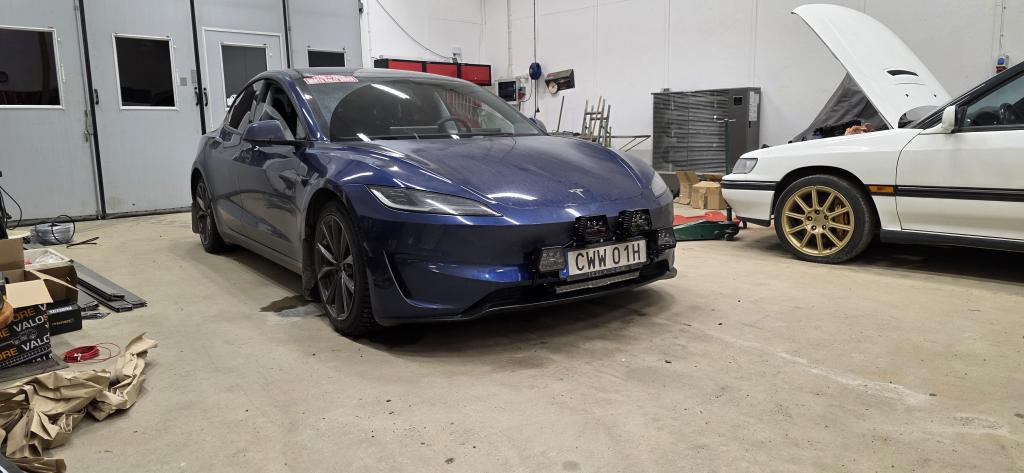

Det vart en Lazer Glide, tyckte den verkade lite mer smäcker och smidig än de flesta andra.
Monterade med de inkluderande fästena, gjorde två hål för M8 skruv och drog åt med muttrar på insidan av kofångaren.
Man lär ha en kompakt borrmaskin med vinklat fäste om man ska komma ut att borra uppåt inne vid grillen.
Strömkabeln kan man efter lite lirkande peta upp och förbi den mjuka gummilisten.
Man får plocka ur frunken som sitter med fyra skruv och sen lossa tre skruvar som håller spolarvätskebehållaren (räcker att vika den åt sidan) för att komma åt.
