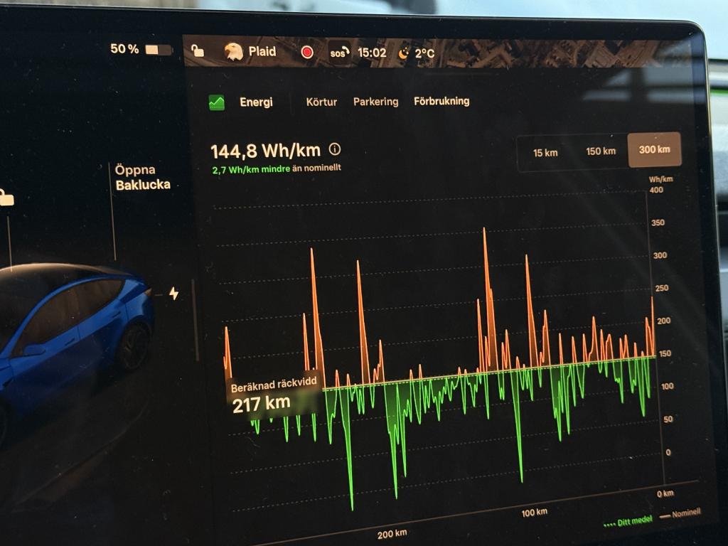

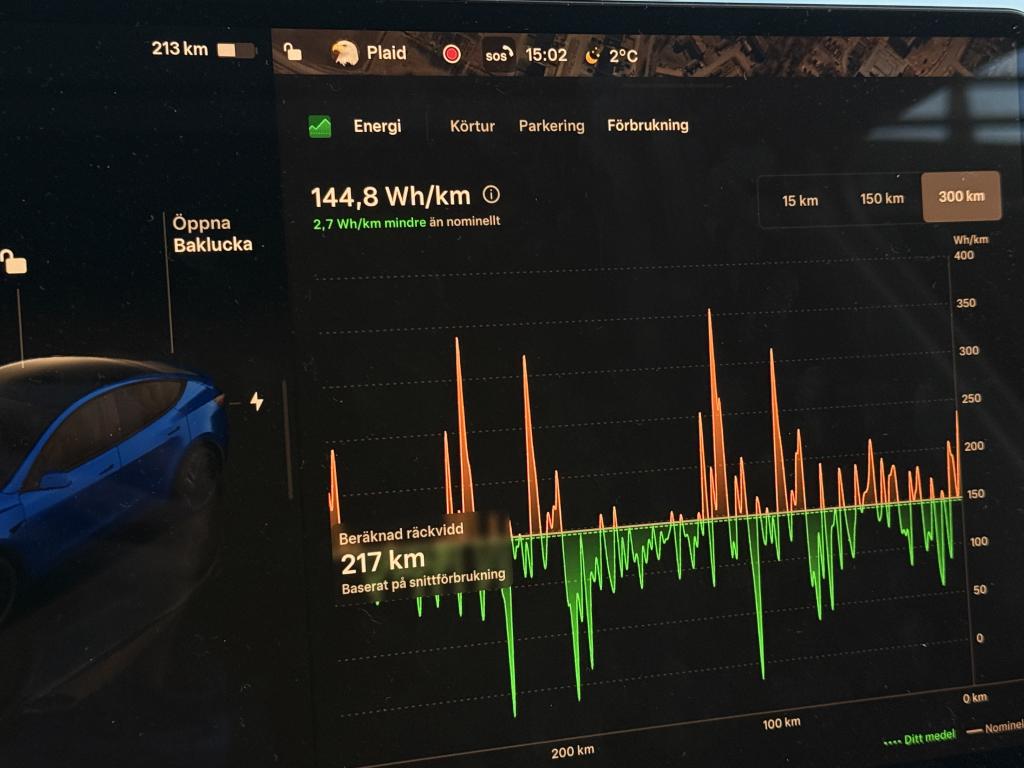

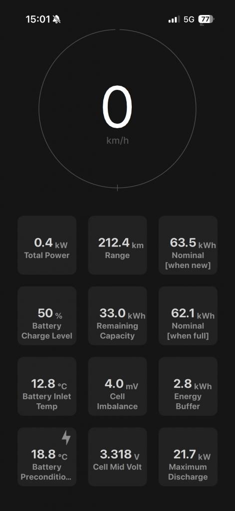

Här kommer bilderna,
Med ett sätt att räkna:
Tar man 33 kWh / 0,504% blir det 65,48kWh

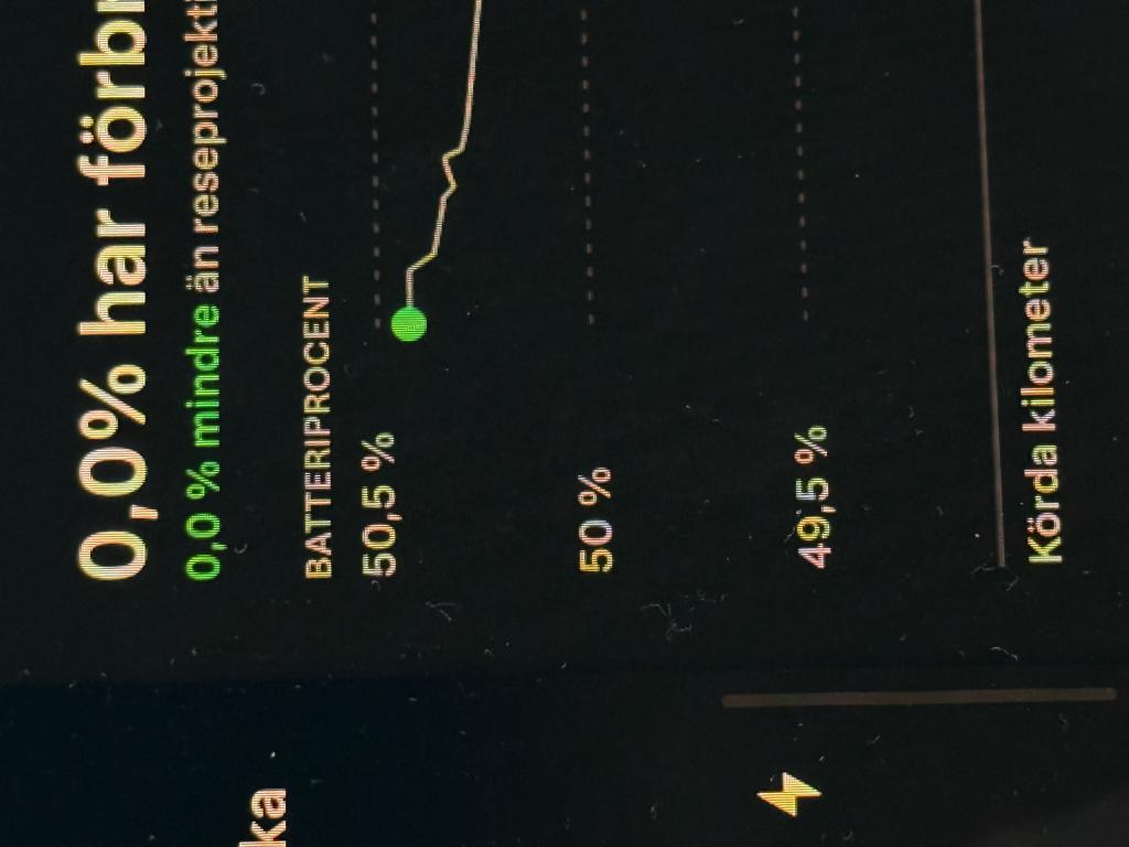

Bonusbild med exakt SOC som man ser under resa om man navigerar, dvs 50,4%

Det är fel sätt att räkna. Med flawed maths kan man uppnå vad man vill 😂
Det är exakt så Teslafi gjorde när de röknade fram att min Plaid hade 132 kWh kapacitet. 😳
Nominal remaining är inklusive bufferten.
(33.0)/(TRUE SOC)= 33/0.526=62.7kWh
True SOC: (4.5 - 50.4 x 0.045)+ 50.4=52.6%
Att det möjligen misstämmer lite är avrundningsfel.

Stämmer bra! Nominal when full steg från 62,1 till 62,6 efter sista laddningen. Efter bottenbalansering 🤪

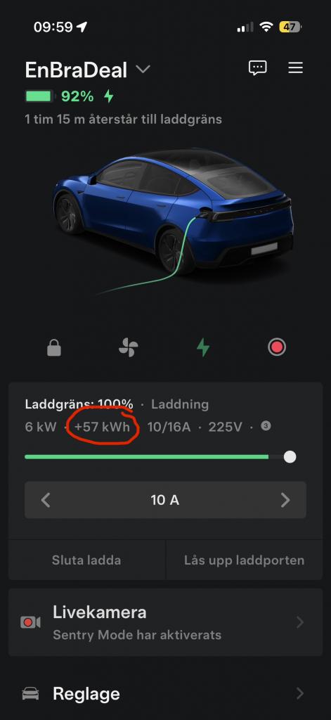

Ger denna siffra någon fingervisning av batterikapaciteten?
Började ladda vid 0km/0%
Då fanns buffer 2,8kWh kvar enl commander

Nein, eller lite vingligt.
Siffran är rent av matematik från hur mycket den visade räckvidden ökat.
Antalet km som räckvidden ökat x konstanten = + kWh.
Konstanten är ju överdriven med bufferns andel, så 0.955 x + kWh är de faktiskt påfyllda.
Kapacitet 2.8 + 0.955x 57 =57,2 kWh
Men aningen vingligt.
(Du har väl grepp på att buffern kan öka på LFP?)

Det var vid 92% påfyllt, 61kWh vid 100%
Så det blir 61,055kWh om BMS tänker rätt.
Blev 415km.
Nu 61,2 kWh Nominal when full
65,3 kWh Nominal when full för 8 veckor sedan
Värre degradering än Plaid :lol:

Missade bilden med 92%.
Men, i vart fall:
61.2kWh x0.955 = 58.45 kWh mellan 0-100%
92% av det är 53.77kWh.
Så bilen rapporterade 57kWh, vilket matchar 53.77/0.955=56,3 kWh rätt bra.
Det är alltså pga att bilen överrapporterar laddad energi med 1/0.955=1,0471 när buffern är 4.5%.
(Det beror på det med att bilen gömmer en del av varje procent för att skapa buffern när SOC minskar, och tvärtom när SOC ökar).
