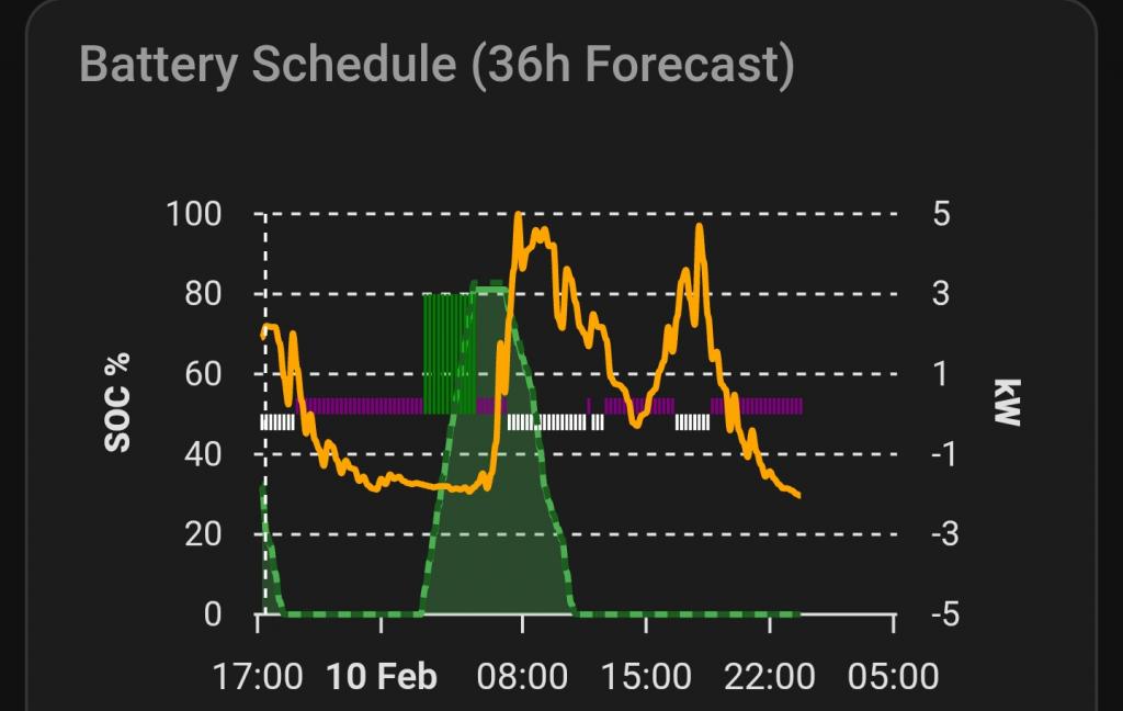

Kan flika in med att jag byggt min egen AI-styrning för batteriet i Node-RED (Home Assistant). Den tar antingen beslut själv, eller använder OpenAI för att fatta beslut. Den baserar sin data på alltifrån SOC till förväntad sol och molnighet etc etc.
Om någon är intresserad så skicka DM.
Jag har byggt en energioptimering för min BRF som prognosstyr, peakshavar och effektbegränsar fjärrvärmen via modbus-tcp baserat på energileverantörens prislista och för både rörliga och fasta (effekt) delar - samt ett LoRaWan-nätverk med temploggare i samtliga lägenheter, och dragit ethernet i två hus för fastigetsgrejer - så det fick räcka.
Lite node-red, mqtt, 3d-visualisering i javascript, grafana, prognos och schemahantering i nodejs. Influxdb... I en Pi5 med Docker. För många timmar på detta, men jag har lärt mig en hel del om värmesystem i flerbostadshus och energioptimering...
Vad använder du AI till i ditt projekt? Jag tyckte det räckte med schemalogik och med prognosstyrning hos oss. Jag använder mycket Gemini API i min SaaS däremot.
Jag har för närvarande 18 datapunkter som jag matar in, sen räknar AI ut vilka kvartar som är mest profitable, och planerar laddning efter det. Jag har även switchar för att räkna ut "true wear" baserat på batterispecar, och utöver det effektavgifter (inklusive tider) från olika leverantörer - osv osv osv som sagt. Det är typ 10-15 000 rader totalt.
Jag kan som sagt köra utan AI också, men det blir lite "stelare" scheman. AI tar lite bättre beslut tycker jag faktiskt.
Jag kodar med Claude Opus (absolut bäst enligt mig), och valde GPT-5-mini för beslut då den är billig och ganska bra på matte (kör lite formler).Nuvarande setup kräver ca 15000 tokens per session (en gång per dag).

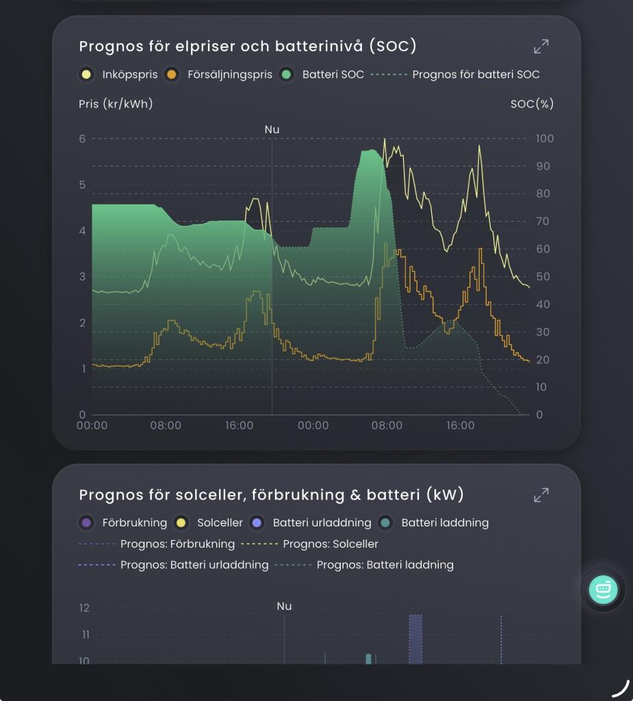

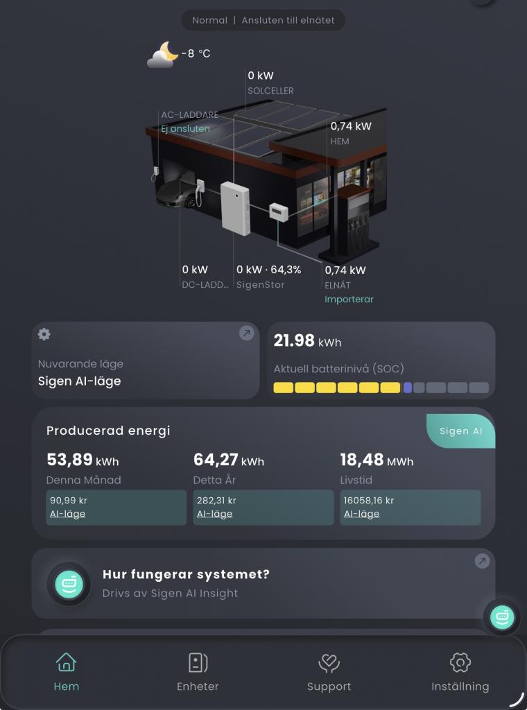

Sigenergy har en bra app och AI styrning som man kan påverka med olika val/preferenser. Här några skärmdumpar från min.
