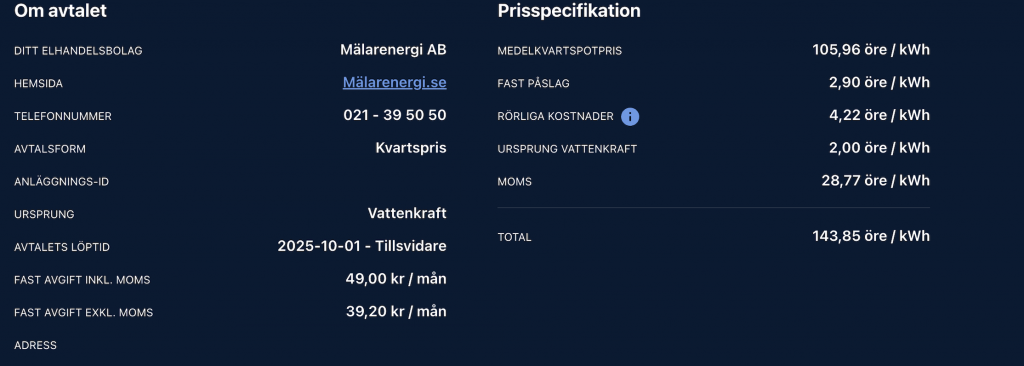

Jag har en gammal Tesla Wall Charger (utan wifi) till min Tesla och ett kvartsavtal med Mälarenergi.
Jag köper ca 25 MWh / år (nuläge, innan batteri).
Nu till min fråga: Borde jag ändra elavtal till Tibber eller något annat nu, sen, aldrig? Varför? Byta elbilsladdaren?

Tack för svar.Credde skrev: ↑07 feb 2026 23:49Skulle säga, att det väl är lite beroende av vad du vill med batteriet - är det enbart med tanke på att kappa effekttoppar och använda al ström från batteriet själva är det ingen nödvändighet. Vill du däremot ha möjlighet att stödja elnätet eller bara sälja strömmen från batteriet då kan Tibber vara en möjlighet (vet inte om Tibbers grid rewards stödjer Sigenergy än). Målarenergi kanske har den möjlighet, går utifrån att du säljer överskott av solproduktionen på sommaren?
Huvudtanken är ju så klart att optimera att kunna använda upp så mycket solel som möjligt och sedan sälja överskott jag inte kan lagra på mer gynnsamma tider.
Sedan att slippa köpa på peak morgon/kväll.
Finns det någon nackdel med att låta batteriet göra annat arbitrag t ex på vintern eller delta i frekvens/stabilitetstjänster?
Jag noterar att Mälarenergi har en del prispåslag per kWh. Finns det något bättre mtp att jag ändå köper en hel del?
