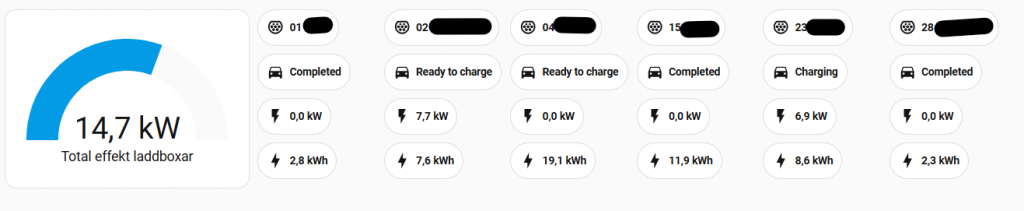

Inlägg: 4804
Re: Val av laddbox idag
Ja, HA-integrationen med Easee är kul. Vill man leka med sånt kan jag rekommendera Easee. Här är t.ex. en dashboard jag byggt för vår BRF:s anläggning för att kunna få en ögonblicksbild. Det går förstås att bygga automationer kring det också. Det mesta finns tillgängligt.
