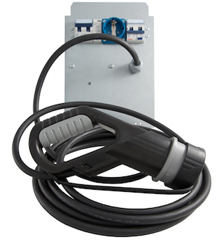

Finns konverteringskit för motorvärmaruttag.
Här är ett:
http://chargestorm.se/produkter/motorva ... it-ckit50/
C__Data_Users_DefApps_AppData_INTERNETEXPLORER_Temp_Saved Images_CKIT50_ABB.jpg

På tal om missförstånd:
Jag läste "skit" i stället för "kit"! Då blev meningen helt annorlunda! :D

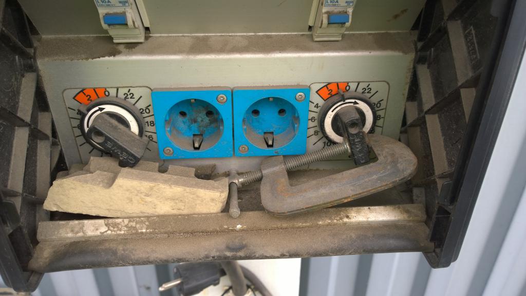

På mitt jobb funkar inte uret som det ska och brukar stanna efter några minuter, så i praktiken har jag laddning hela dagen. Nyköpingstrakten, alltså definitivt södra delen av Sverige, och 10 A.

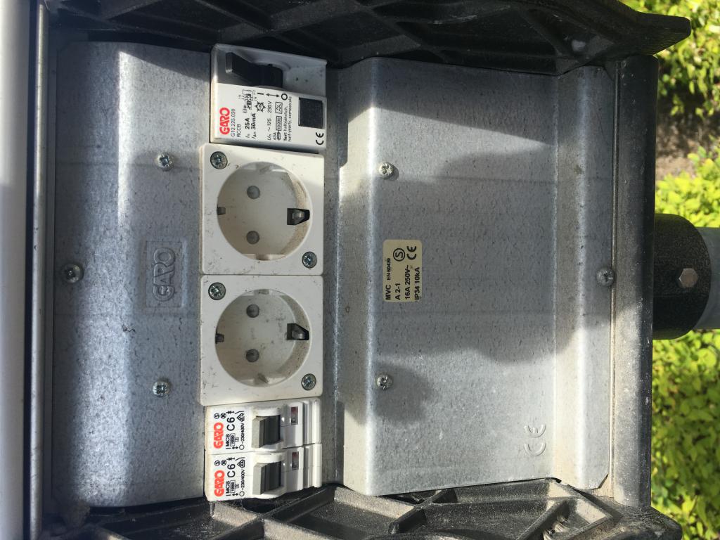

Jag har verkligen svårt att fatta alla tekniska termer kring detta med laddning :?: Så här ser mitt motorvärmaruttag ut. Finns det något av intresse att avläsa här? :? Försöker som bäst se över vilka laddmöjligheter jag har inför ankomsten av min Model 3.
Jag ser siffran 16A och tänker att det låter lovande. Eller? :?

Om man utgår ifrån hur det ser ut på Model S så laddar UMC på max 13A vid 240V 1 fas så det borde inte vara några problem alls att ladda där

ser ut som en 16A jordfelsbrytare(RCCB) och 2st 6A säkringar, troligen en till varje uttag, ladda går men lite långsamt, men du har gott om tid på dej

Snabb återkoppling. Tack!
Detta låter ju super. (Speciellt med tanke på att vår bostadsrättsförening har ca 80 parkeringsplatser och ALLA platser utom min har ett svingammalt eluttag med såndär riktigt gammal säkring som man skruvar in/ut :D )
Älskar forum som detta där folk sitter inne med massa kunskap och gärna delar med sig. Awesome!
BTW är det nån skillnad på högra och vänstra uttaget? Mitt är det till vänster som har två säkringar/spakar.

Båda uttagen är på 6 ampere så det kvittar vilket som är ditt.
inte mer än att du kanske får 0.00002Volt högre spänning
Mer data om du inte blev mätt av tidigare svar:
Uttagen är säkrade till 6A vardera (en säkring för vardera uttag sitter på vänstersidan), de kan därför maximalt ge vardera ca. 1,4kWh per timma (6A x 230V = 1,38kW). I en Tesla med 85kWh-batteri kan du effektivt använda ca. 80kWh - det innebär att det skulle ta dig ca 58 timmar att fylla ditt batteri från tomt till fullt om du helt skulle tömma det någon gång.
Den siffran 16A som du ser på etiketten på högersidan är hur mycket själva boxen är dimensionerad för - man har alltså maximalt lov att ha 16A-säkringar i den lådan.
På högersidan av uttagen sitter boxens huvudsäkring som är på 25A, dvs. om båda bilarna samtidigt drar över 25A så ska den säkringen gå för att skydda kablaget från varmgång. Jag tippar därför att det är 2,5mm2-kablar till din box (1,5mm2-kablar får inte lov att säkras upp till mer än 13A) och detta innebär att du borde kunna prata med den som ansvarar för boxen (föreningen?) om att få uppgradera din vänstra 6A-säkring till 13A. En elektriker byter denna säkring från 6A till 13A på några minuter.
6A är lite lågt kan jag tycka - den borde uppgraderas för att användas till elbilsladdning. 13A är oavsett maximalt vad Teslan kan dra från ett sådant uttag. 10A funkar också om de inte går med på 13A.
