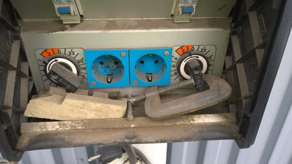

Det är också vanligt med tretimmars timer i dessa stolpar.
Detta är inte en bra lösning:

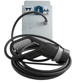

Finns konverteringskit för motorvärmaruttag.
Här är ett:
http://chargestorm.se/produkter/motorva ... it-ckit50/
Här är ett:

Kreativt!Off Grid Byggaren skrev:Det är också vanligt med tretimmars timer i dessa stolpar.
På mitt jobb funkar inte uret som det ska och brukar stanna efter några minuter, så i praktiken har jag laddning hela dagen. Nyköpingstrakten, alltså definitivt södra delen av Sverige, och 10 A.

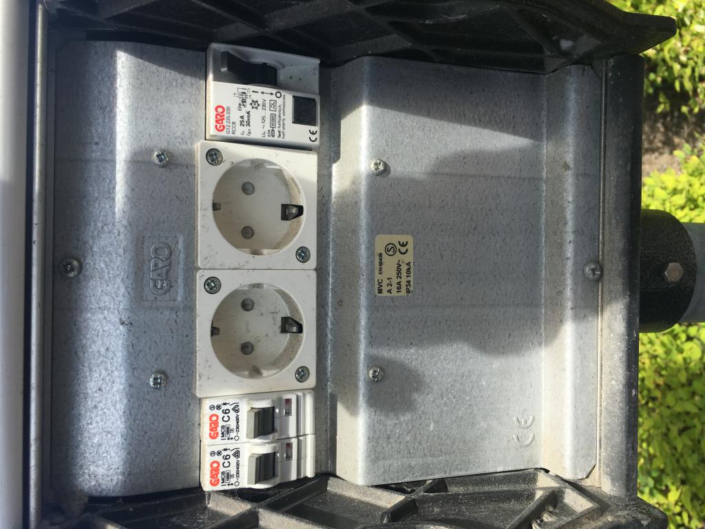

Jag har verkligen svårt att fatta alla tekniska termer kring detta med laddning
Så här ser mitt motorvärmaruttag ut. Finns det något av intresse att avläsa här?
Försöker som bäst se över vilka laddmöjligheter jag har inför ankomsten av min Model 3.
Jag ser siffran 16A och tänker att det låter lovande. Eller?

Om man utgår ifrån hur det ser ut på Model S så laddar UMC på max 13A vid 240V 1 fas så det borde inte vara några problem alls att ladda därRunningwithscissors skrev:Jag har verkligen svårt att fatta alla tekniska termer kring detta med laddningSå här ser mitt motorvärmaruttag ut. Finns det något av intresse att avläsa här?

ser ut som en 16A jordfelsbrytare(RCCB) och 2st 6A säkringar, troligen en till varje uttag, ladda går men lite långsamt, men du har gott om tid på dejRunningwithscissors skrev:Jag har verkligen svårt att fatta alla tekniska termer kring detta med laddning :?: Så här ser mitt motorvärmaruttag ut. Finns det något av intresse att avläsa här? :? Försöker som bäst se över vilka laddmöjligheter jag har inför ankomsten av min Model 3.
Jag ser siffran 16A och tänker att det låter lovande. Eller? :?

Båda uttagen är på 6 ampere så det kvittar vilket som är ditt.Runningwithscissors skrev:Snabb återkoppling. Tack!

Mer data om du inte blev mätt av tidigare svar:Runningwithscissors skrev:Jag har verkligen svårt att fatta alla tekniska termer kring detta med laddningSå här ser mitt motorvärmaruttag ut. Finns det något av intresse att avläsa här?
Uttagen är säkrade till 6A vardera (en säkring för vardera uttag sitter på vänstersidan), de kan därför maximalt ge vardera ca. 1,4kWh per timma (6A x 230V = 1,38kW). I en Tesla med 85kWh-batteri kan du effektivt använda ca. 80kWh - det innebär att det skulle ta dig ca 58 timmar att fylla ditt batteri från tomt till fullt om du helt skulle tömma det någon gång.
Den siffran 16A som du ser på etiketten på högersidan är hur mycket själva boxen är dimensionerad för - man har alltså maximalt lov att ha 16A-säkringar i den lådan.
På högersidan av uttagen sitter boxens huvudsäkring som är på 25A, dvs. om båda bilarna samtidigt drar över 25A så ska den säkringen gå för att skydda kablaget från varmgång. Jag tippar därför att det är 2,5mm2-kablar till din box (1,5mm2-kablar får inte lov att säkras upp till mer än 13A) och detta innebär att du borde kunna prata med den som ansvarar för boxen (föreningen?) om att få uppgradera din vänstra 6A-säkring till 13A. En elektriker byter denna säkring från 6A till 13A på några minuter.
6A är lite lågt kan jag tycka - den borde uppgraderas för att användas till elbilsladdning. 13A är oavsett maximalt vad Teslan kan dra från ett sådant uttag. 10A funkar också om de inte går med på 13A.
