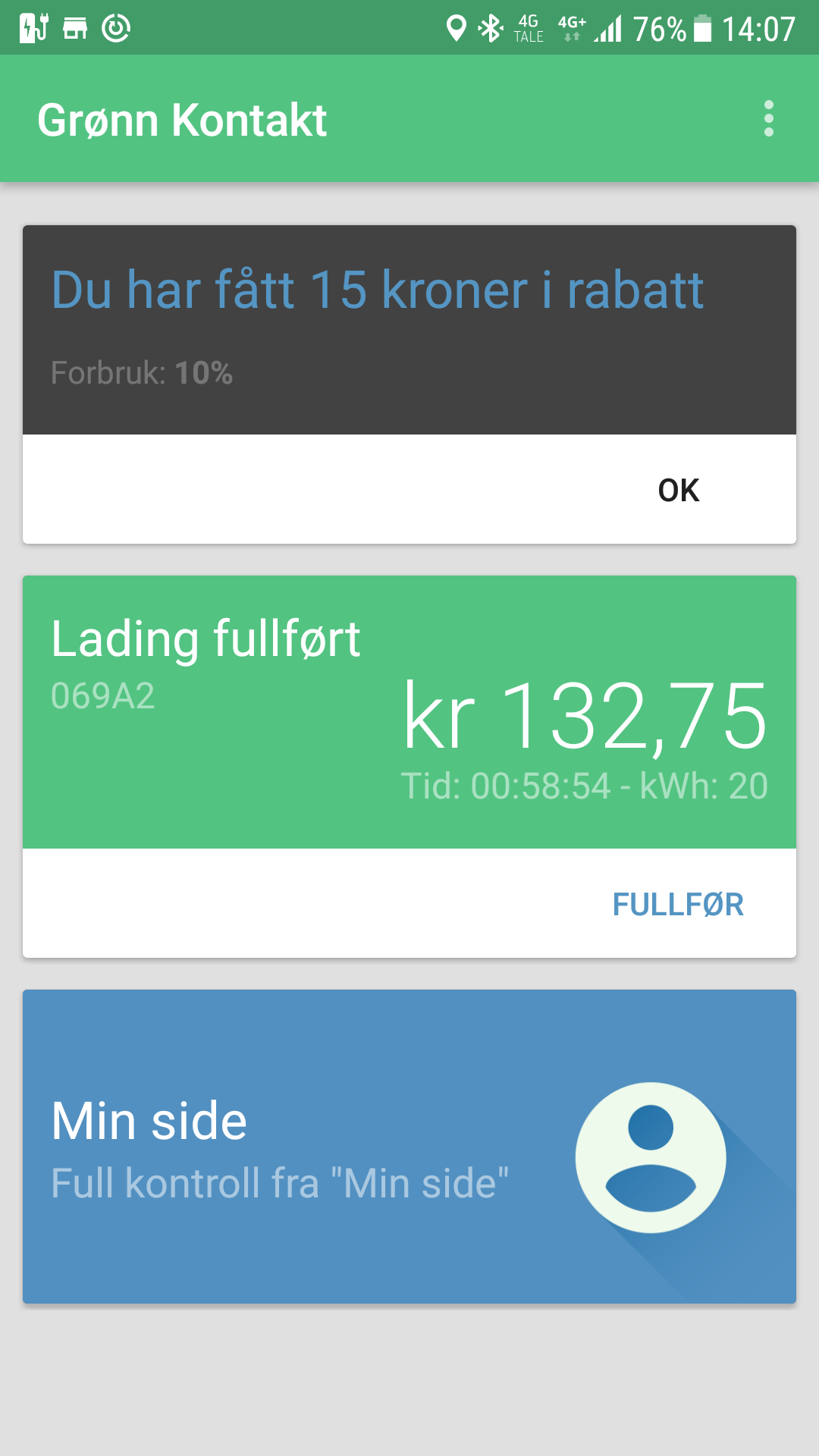

Idag var jag tvungen att ladda lite Chademo eftersom hotellet på Geilo verkar drivas av elbilshatare och inte har ens en liten schuko i sitt nya stora parkeringshus. Jag tipsade dom i fjol om gratis destination chargers från tesla, men dom tycker att alla laddproblem löses av en ensam Chademo/CCS i centrum där alla miljoner elbilar i Norge ska ladda
jag fick åka förbi där varenda dag för att till slut hitta en ledig tidpunkt och koppla in. Idag råkade det vara -20 och mitt batteri var på ca 25% och kallt. När Chademo startade så fick jag 1kW effekt
, efter 1timme hade jag fått totalt 20kWh och betalade det facila priset av 132,75NOK
jag kom aldrig över 28kW i laddeffekt.
