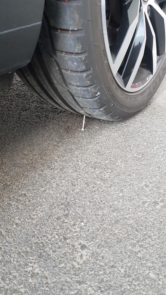

Sjukt missnöjd med att inte ha fått sentry mode uppdateringen ännu. Kom hem efter en veckas semester och av en händelse ser ett av barnen att någon placerat en skruv klar till att punktera däcket när man kör iväg
Hade punktering innan vi åkte, som jag fick lagat av däckverkstad. Trodde bara vi hade otur den gången, men verkar ju vara någon som vill jävlas med oss och nästan klarade det en andra gång
Även om inte detta är på Teslan så står bilarna så tätt parkerade att Teslan garanterat hade filmat med sentry.

Re: Sentry mode
Fyfan för folk avundsjuka lr elbilshatande fossilbilistpatrask. Så gör man INTE.
Lider med dig
var den parkerad hemma lr på allmän parkering?

Re: Sentry mode
Hemma i carporten. Vi bor inte centralt om man säger så, det är inte så väldigt mycket folk som bara passerar förbi utan att ha nåt med området att göra. Dessutom är det på en ö!Daven skrev:Fyfan för folk avundsjuka lr elbilshatande fossilbilistpatrask. Så gör man INTE.

Re: Sentry mode
Egentligen inte, de flesta känner varandra från skolan och dagiset där allas barn går och vi har egentligen aldrig haft några problem med någon. Klagade på en ungdom för några veckor sedan att hans motorcykel låter för mycket. Hans pappa tog det väldigt seriöst. Trodde killen hade gjort det, men då är det lite konstigt att han ger sig på min frus bil och inte min.TiborBlomhall skrev:Dålig grannsämja?
