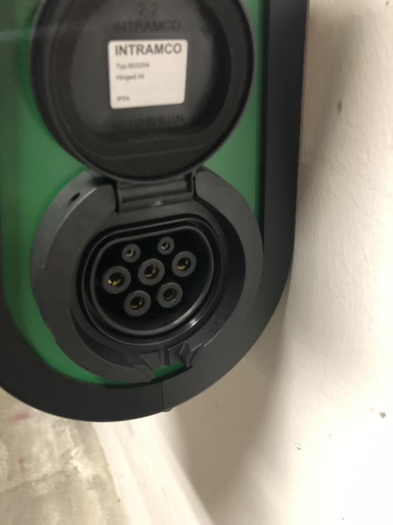

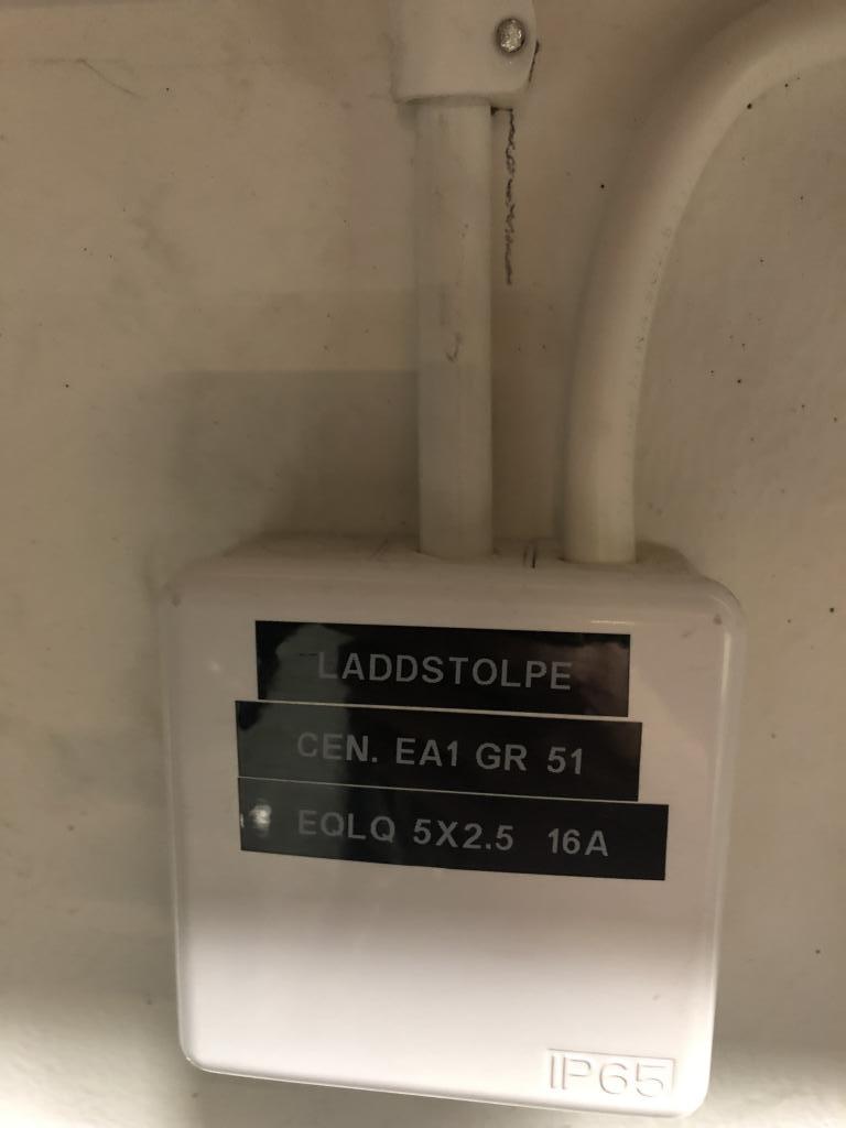

Nybörjare på laddning och allt vad det innebär, :roll: nyligen fått en Laddplats i mitt hyresgarage
Vad är detta för typ av kontakt ?
Inlägg: 7522
Re: Har Model 3 3-fas laddning??
Standard typ2 kontakt, ingår kabel i Teslan som du kopplar in för att ladda.
Kalle
Inlägg: 2136
Ort: Kiruna
Inlägg av Kalle »
precis rätt kontakt :)
Inlägg: 8215
Kalle skrev:
Och dimensionerad för 3*16A, dvs 11kW, mycket bra i så fall!
anna__
Inlägg: 1095
Inlägg av anna__ »
fth skrev:
Kalle skrev:
Oh :roll: tack
