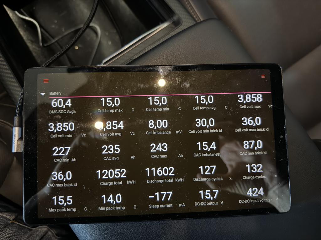

Hur ser det ut med CAC imbalance och cellbalansen?
SMT säger följande

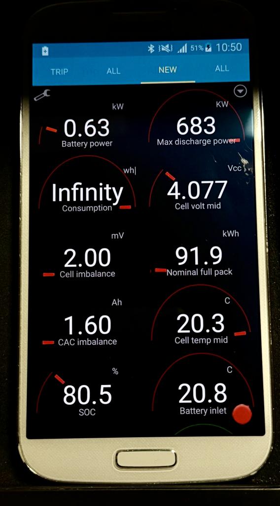

Hög CAC och hög cell obalans vid den laddnivån. Jag tror det kommer dyka upp felkoder snart.
Inlägg: 4607
Ort: Nerike
Re: Scan my plaid
Inlägg av Tellus »

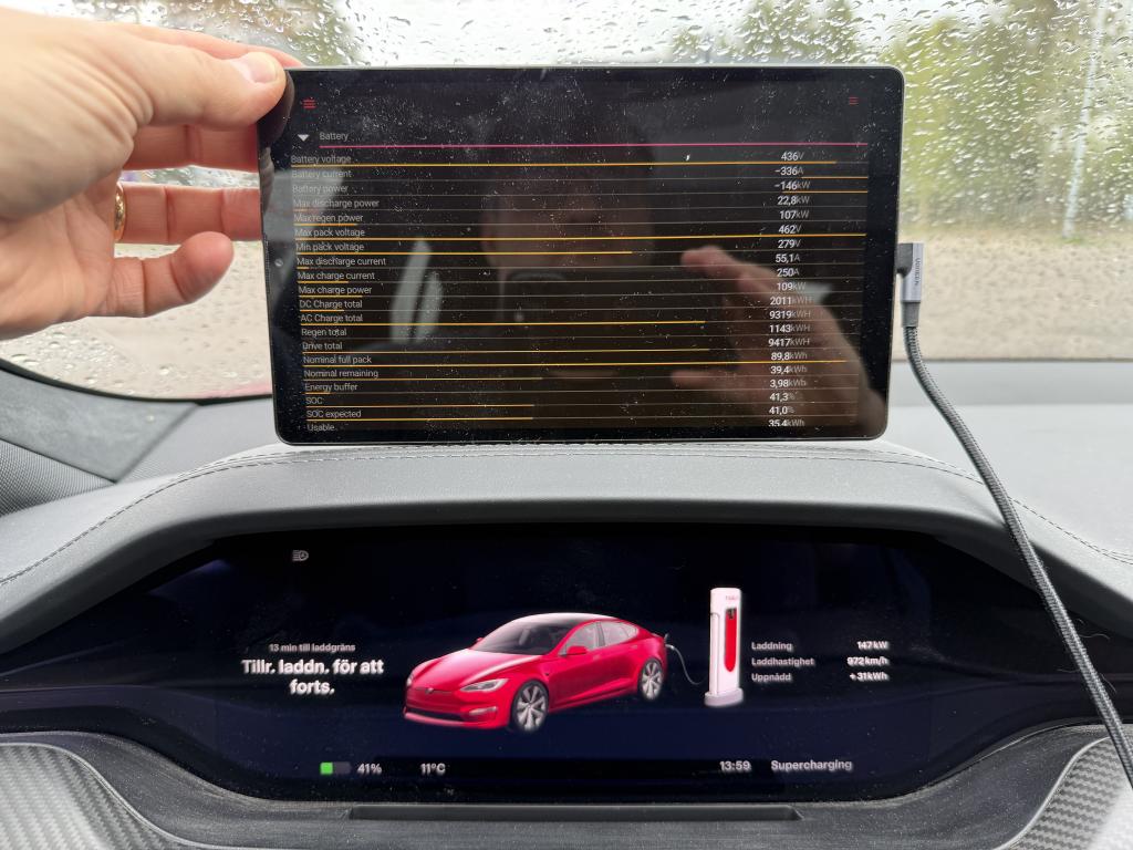

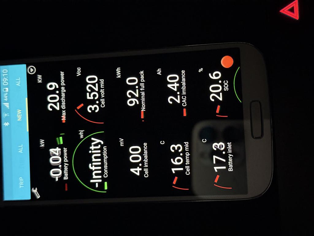

2022-10, 2600 mil
CAC 2,4Ah
Cell imba 4mV @ 20% SOC
NFP 92
Bättre än AKKEE ;)

Tellus skrev: 25 apr 2025 09:12
2022-10, 2600 mil
CAC 2,4Ah
NFP 92
Bättre än AKKEE ;)

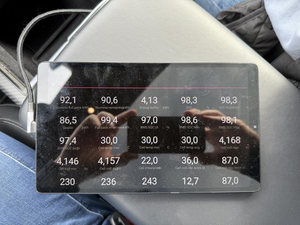

Senaste fulladdningen, 4400 mil:
Min ligger på strax under 92 just nu efter den körningen, och hade 11Ah CAC imbalance sist jag kollade.

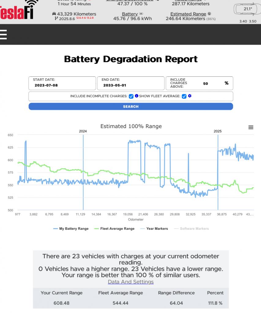

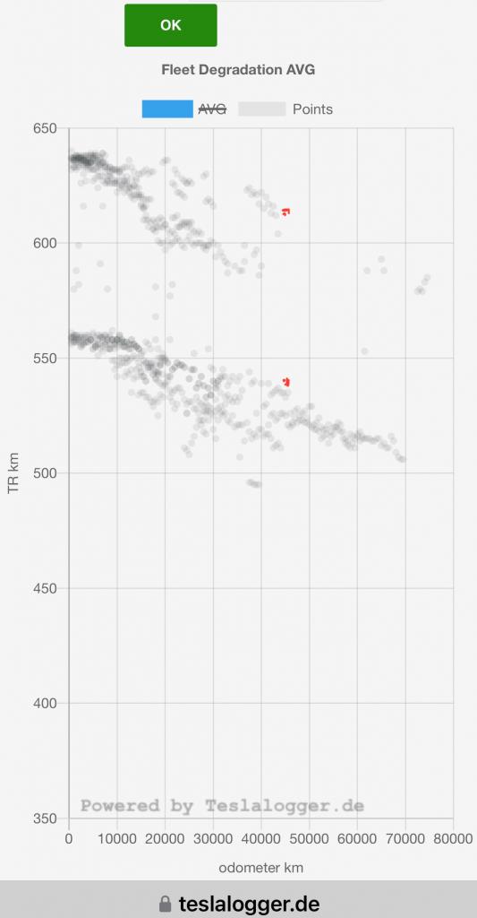

För plaidar har min detta på Teslalogger.
Har prickat in sista fullladdningen från två veckor tillbaka som inte verkar ha loggats där, i övrigt tror jag det är min bil som har de ”bästa prickarna” fram till mina 4400 mil.
Har klickat i för både 19” och 21” för lättare jämförelse. De två uppdelningarna i range i loggen är beroende på vilka hjul man valt i menyn.
Teslafi säger såhär:
(Bilen visade 611km när jag satte mig i för stt köra efter att laddningen slutade så teslafis loggar ger jag inte jättemycket för, de tror ju i land stt mitt batteri är 130kWh),

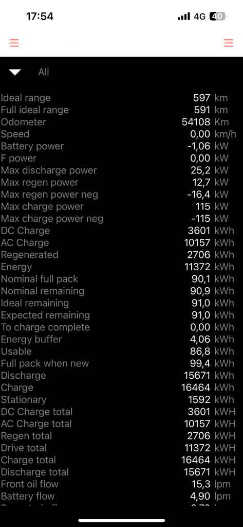

Vid denna fullladdning blev nominal remaining 92.2 och nominal full pack 92.1.
På bilden hade jag redan kört runt halva stan fem ggr efter frun i husets direktiv för att hitta nå saker som skulle med på påskturen.

Som Tellus säger är det hög både CAC Imb och hög imbalance mellan cellernas laddningsnivå.
Du skulle borda ladda till minst 90% och låta bilen stå och sova en natt för att se hur pass bilen lyckas balansera batteriet.
Rimligen ska du få lägre imbalance efter en natt än innan, eftersom bilen bör balansera packet.
Notera imbalance efter laddningen och efter natten och jämför.
Balanseringen är relativt långsam så med 50mV tar det normalt flera dygn att få till det.
Men här är det ju intressant att se om batteriet alls orkar minska imbalance.
Gör den inte det utan att det ökar har du sannolikt någon dålig cell (med kortis i sig) som drar ut det ”bricken”.

Min bil visar CAC imbalance på 15Ah nu 😵‍💫
Cellbalansen är ingen skillnad mot tidigare, utan normalt 8-10mV.
NFP nere på 91.0kWh.
Inte så imponerande!

AAKEE skrev: 28 apr 2025 12:02

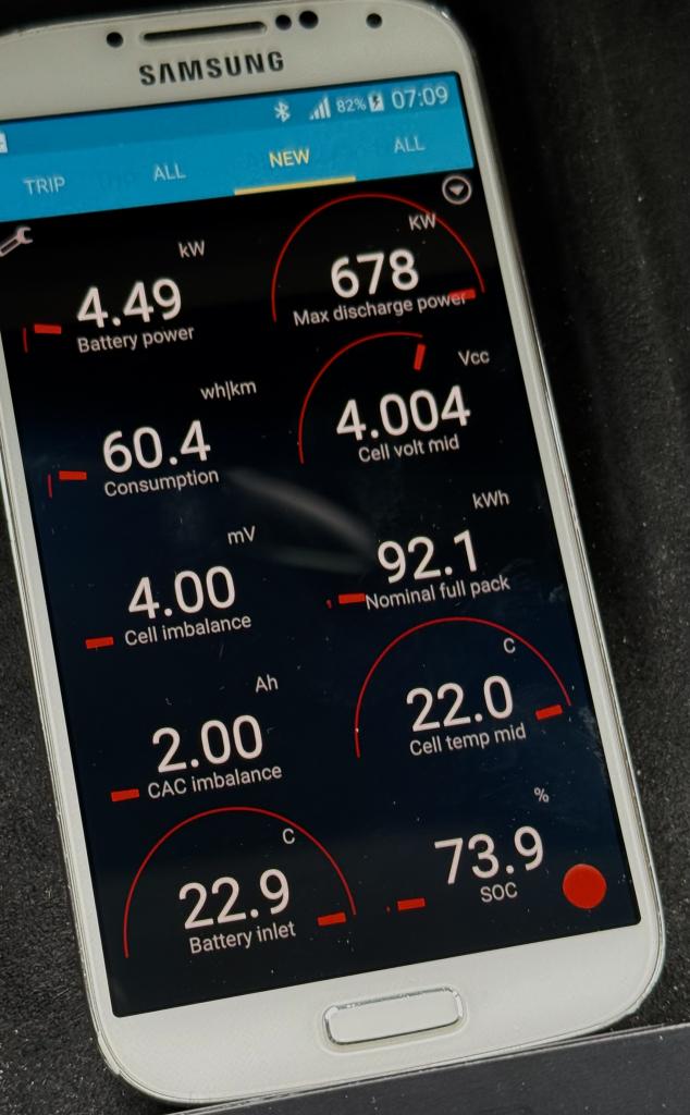

CAC sjunkit till 2.0
Cell imba brukar ligga på 2-6mV

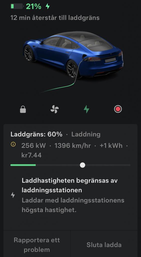

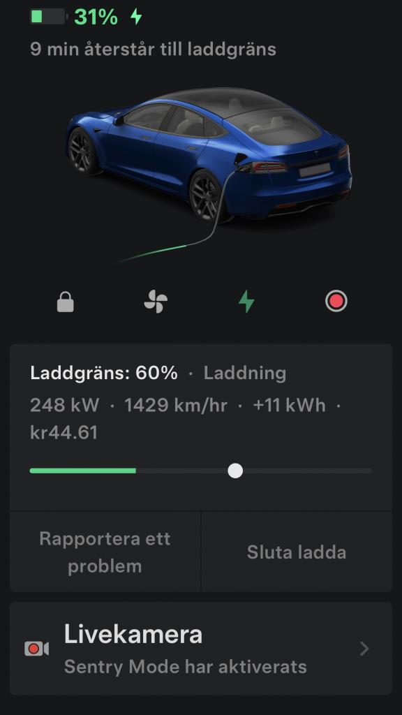

Stannade till på en SuC efter att ha kört en tur och provade att ladda till hög SOC. Fick mycket högre effekt än jag väntat mig.
Model S: Plaid, Deep Blue
Såld: SP85+ classic
Såld: SP85+ med AP1
Inlägg: 7374
Re: Scan my plaid
jpetters skrev: 28 apr 2025 15:43
Laddade till 100% och lät bilen stå orörd i ca 36h, som den "sov".
Återhämtade lite av tappet och NFP är nu 80.9kWh. CAC imbalance har däremot ökat.
Cell imbalance är normal/bra där.
Bilens BMS är ju taktisk med imbalansen.
Är CAC stor vill man inte ha noll mV i imbalans vid låg SOC, då blir det väldigt mycket att balansera när man laddar fullt.
Med stor CAC kan du räkna med hög imbalans vid låg SOC, som sedan drar ihop sig vid hög SOC.
Min bil har i princip alltid haft 2mV vid 80%, och 8-10 vid 50-55%. Varje gång jag laddar högt går den via låg imbalans vid 80%.
Inlägg: 7374
Re: Scan my plaid
jpetters skrev: 28 apr 2025 15:47
Batteriet värms! (+AC eller kupevärme etc.)
Jag såg en liknande vid 99% och blev tvungen kolla loggen, det var batterivärme som drog upp
In-effekten in i bilen.
Laddeffekten är 137 km/h x 172Wh/km = 23.5kWh
(du ser 137km/h på bilden, och med 21” valt i menyn är varje km värd 172 Wh.)

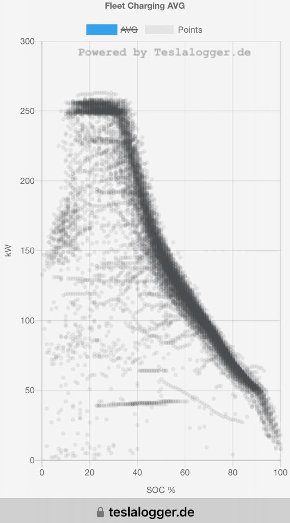

Plaids laddkurva:

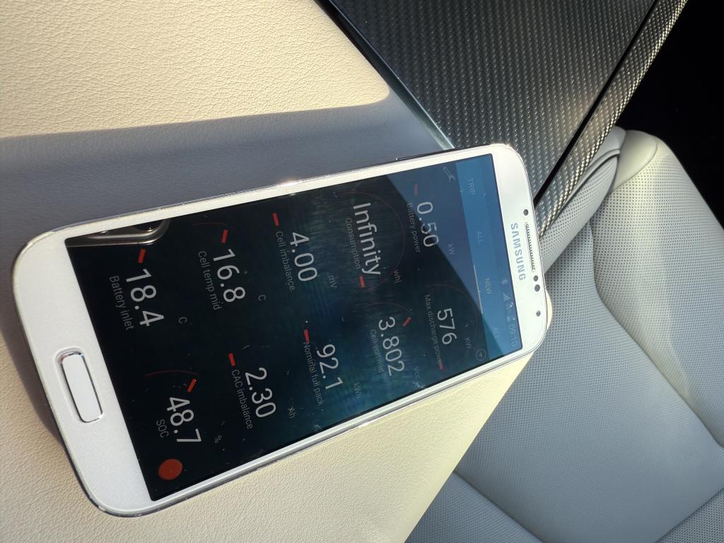

CAC imbalance 6.70Ah
Cell imba 10mV
Max discharge power 834kW eller 1135hk
NFP 90.1 medans resterande nominal remaining, ideal remaining och expected remaining visade 91kWh.

Just det, höll på att glömma:
Mim bil har lägst imbalance vid ~80%, BMS ser ut att sikta på att matcha cellspånningarna så.
Brukar bli runt 2mV där du ser ut att ha det också (4.0V ~ 80%).
Laddar man från lägre till med än 80% sjunker imbalance upp till 80% och ökar sedan igen när de cellgrupperna med lägre kapacitet kommit ikapp de större och fortsätter öka i SOC/cellspänning fortare.

Här är upplevelsen tvärtom.
Laddade på SUC v3 igår, 20-60%
256kW men verka som den ville ladda snabbare om jag bytt till v4?(se skärmbild) Får testa det nästa gång.
Började trottla vid 30%
NFP 91,9 både igår och idag.

Vilken mjukvara har du?
Jag ser att de senare har sämre laddhastighet i teslaloggers loggar.
Vi jämför ju normalt den effekt som visas på skärmen, som info är din batterieffekt 238.7 kWh på första bilden (”256kW”) och 244kW på andra bilden (248kW). Differensen är ”allt annat” men främst batterivärme på bild 1.
BTW, jag antar att du har koll men ”trottla” är kanske inte rätt ord eftersom folk kanske gör kopplingar till när dator-CPU:er värmetrottlar.
Ryktet i 800V vs 400V-tråden var ju att Teslor överhettade vid laddning. Istället strävar ju bilen att få upp celltempen och värmer under laddning till 55C (därav din delta på 256-248.7kW).
När min laddning underpresterade som bäst hade jag 147kW på skärmen och 146kW battery power. Jag hade AC/värmen på i bilen…Ingen direkt kylning pågick, ändå var det tråkigt klena värden på laddningen :-/

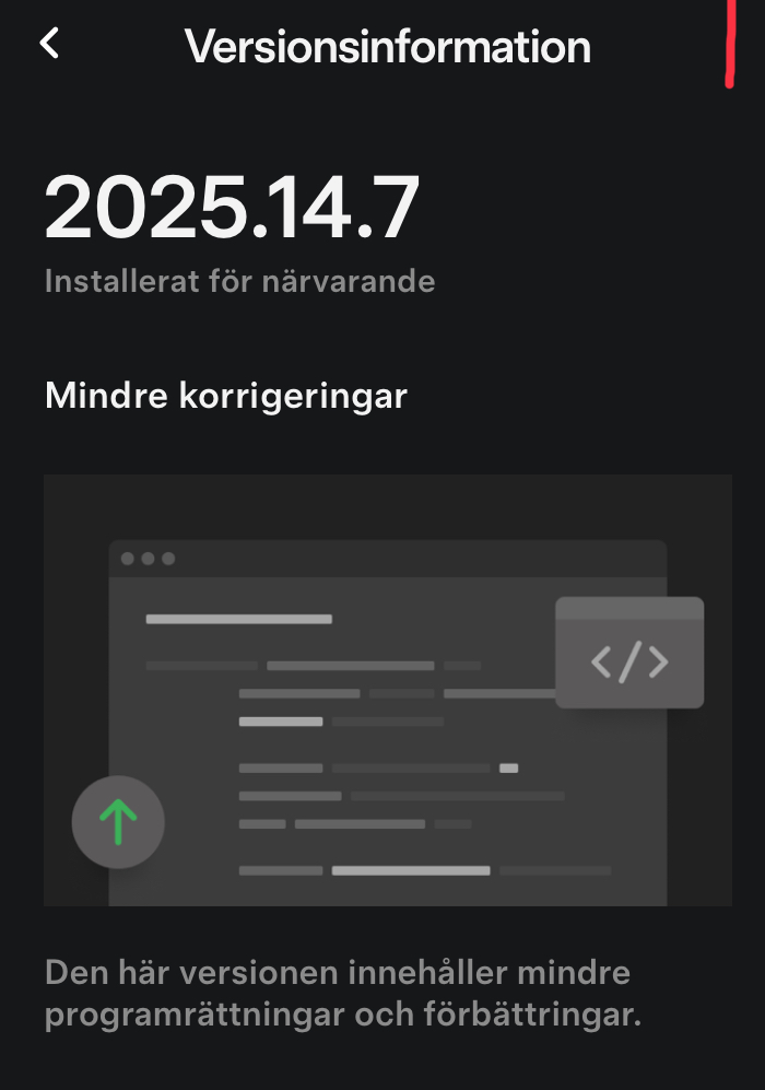

Vilken version har ni sett haft sänkt hastighet?
Några få gånger har jag fått låg hastighet, då bytt till annan stolpe vilket löste problemet
