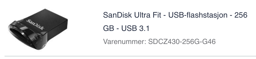

Jag har snart kört en vecka med denna
https://www.webhallen.com/se/product/29 ... GB-USB-3-1
Funkar men låter tiden avgöra om den håller
Inlägg: 12141
Re: Sentry mode
Jag köpte samma som ovan men fläskade på lite på storleken (256gb), nu förväntar jag inte behöva formatera mer än kanske max en gång i månaden
