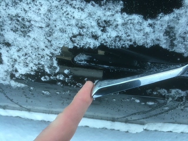

Känns som 3 tydliga designproblem hittills;
- vatten rinner in runt handtagen och fryser fast dem
- vindrutetorkarna "parkerar" i ett läge då det inte går att böja upp dem från rutan över natten, så de fryser också fast. Det löses iofs vid uppvärmning av framruta
- vatten rinner in runt laddningsluckan och fryser fast den och hindrar den från att öppna/stänga helt
Finns det några smarta erfarenheter av hur man undviker/åtgärdar dessa eller är det bara att kämpa på med olika former av skrapor och uppvärmning?

Funkar inte gammal hederlig låsolja om man lägger in det i dörrhandtaget?

Samma problem som ovan, men fler: sidorutor fryser fast och går inte ner när man öppnar dörren. Idag kunde jag inte stänga förardörren, den gick inte i lås de första 15 gångerna jag försökte. Knappen på WC funkade inte första 5 ggr. Laddluckan stängde inte själv. När jag började köra gick ventilationen med ett klapprande ljud en gång i sekunden första minuten. Sensorerna fram trodde det fanns ett hinder, sen efter det slutade de helt att detektera någonting överhuvudtaget (antagligen is på dem, har inte rengjort, så det är väl att förvänta).
Men i övrigt går det bra. Och nej, det är inte 40 minus ute, det är 4 minus.
Den här bilen bör nog stå inomhus.

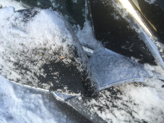

Jag har lyckats när jag bankar på handtagen, men det känns ju inte som en optimal behandling :)
Är det någon som vet om man kan ”fästa” sidospeglarna i utfällt läge - så de inte går sönder om de skall försöka fälla ut sig när de frusit fast?
Under inställning av backspeglar ”Mirrors” finns en inställning för det.
Jeg har prøvd den, men det går ikke å hindre at den feller seg inn når man låser bilen. På Model S er det et eget menypunkt, men det mangler på model 3.

Jag har smörjt in handtagen/ gropen o torkar bort vatten o jag inga problem med att öppna dom. Man gjorde misstaget att låta backspeglarna ha automatisk infällning men när isen kommer så funkar inte konstruktionen som tesla valt.
Man gör detta fel bara en gång som att sätta på uppvärmingen o sedan ha snöborsten i bakluckan. All snö gled ner i den.
Så mina råd är att
Smörj in gummilister o torka bort fukt/vatten i handtagen.
Ha snöborsten i bilen eller tag med den så du slipper fylla bakluckan med snö.
Slå av automatisk infällning av backspeglar.
Tesla har en del att förbättra men ingen bil är perfekt, men söker man lösning Så funkar det.

När backspegeln är inbakad i is så är det rätt logiskt att det inte funkar.

Knacka på handtaget, inte på plåten. Om fönstret inte åker ner, rensa bort lite is mellan fönstret och dörren med nyckelkortet eller liknande.
