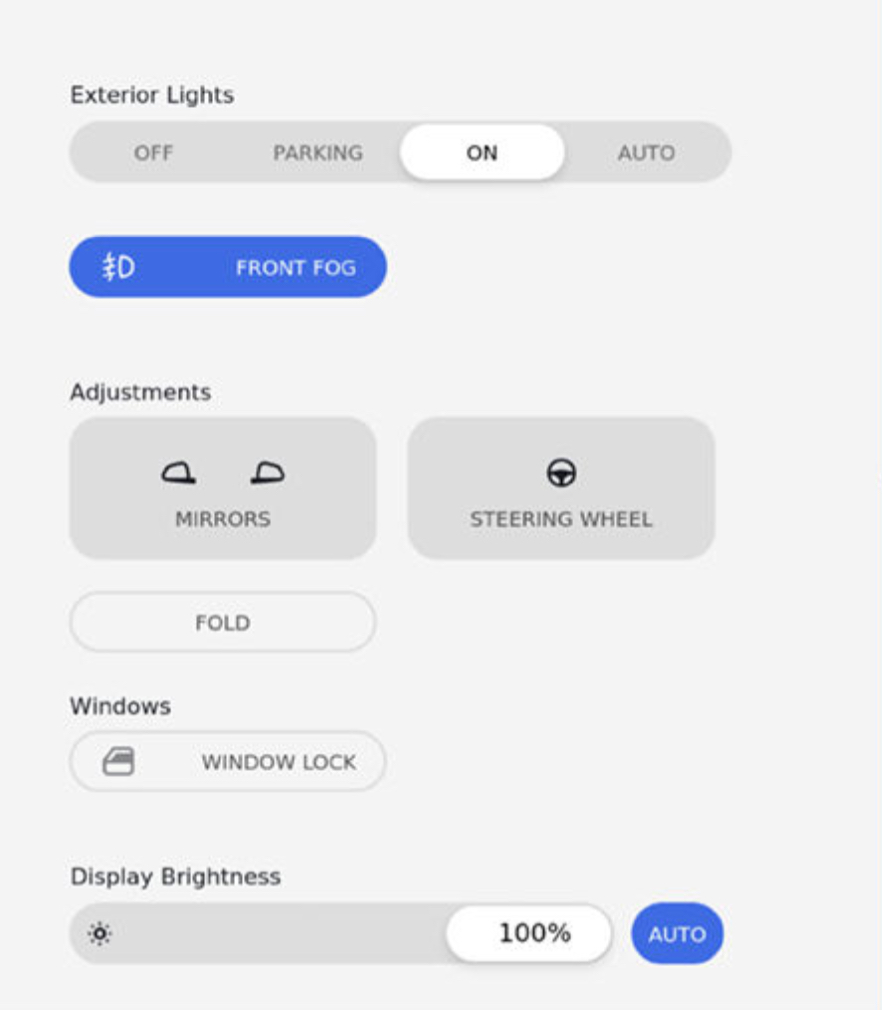

Är det någon som vet om man kan ”fästa” sidospeglarna i utfällt läge - så de inte går sönder om de skall försöka fälla ut sig när de frusit fast?

Under inställning av backspeglar ”Mirrors” finns en inställning för det.Campau skrev:Jag har lyckats när jag bankar på handtagen, men det känns ju inte som en optimal behandling
