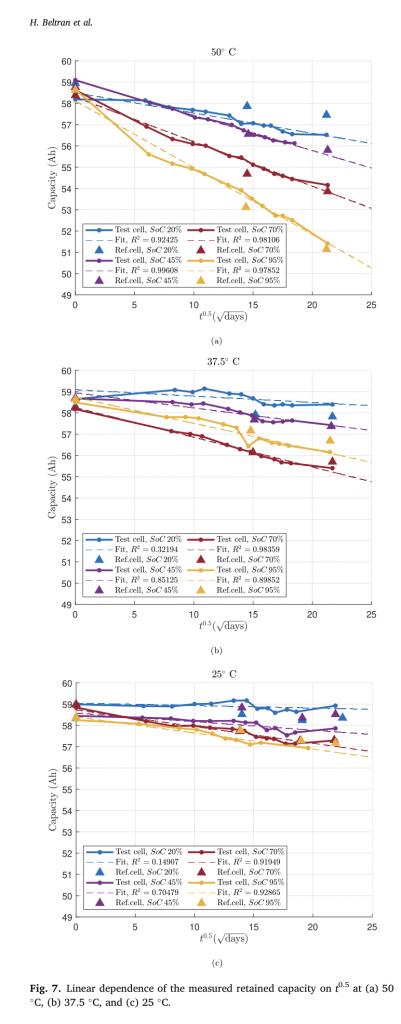

Panasonic NCA-celler i forskningstestet:
Jag lämnar inte bilen någon längre stund över 55% men jag skulle lika gärna kunna ha den i 100% som 80-90% om jag ändå skulle lämna den med hög SOC.
Det här rådet blir lite snett i mina ögon. Gissar det är en typo.Mitt råd är att inte ladda till 100% om du inte måste. Särskilt inte på sommaren.
Ladda till 100% sliter inte just någonting när det gäller calendar aging om man kör direkt efter laddning.
När det gäller cyclic aging slits batterierna mindre vid lite högre temperatur, säg 25-35C
Det innebär att ladda till 100% inte är sämre på sommaren än på vintern.
Hela det fetade med att köra direkt, är ändå lite sv en paradox, då det inte är någon större skillnad mellan 70-100% när drt gäller calendar aging.
Panasonic NCA igen:
Här ser vi att 100% i vissa fall sliter mindre än 80-90%.
Panasonic NCA igen:

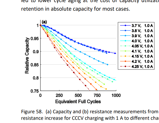

Absolut. Jag har dok inte bara läst en forskningsrapport (långt mer än 100st) så man ska läsa en hel del för att få hela bilden.iAkita skrev: 03 apr 2023 08:26Det hade varit trevligt om du länkade till de studier du plockar figurerna från, så det är möjligt att läsa dem och bilda en egen uppfattning kring kvalitet och metoder.
Jag har redan sedan tidigare länkat till ganska mycket av det jag läst här så det går att hitta i mina tidigare inlägg.
Den här studien är väldigt omfattande. Rekommenderar den i sin helhet även om det tar ett bra tag att bottna i det.
Den innefattar både calendar aging, och cyclic aging av NCA-celler (Panasonic 18650 NCA):
Studien visar (som alla andra) att 100% inte är särskilt dåligt jämfört med tex 80 eller 90%, och den visar även att man kan cykla ett panasonic NCA-batteri från 100% till 0% (dvs -4.5% i en tesla) cirka 650-750 gånger, 90%-0% cirka 800-900 FCE dvs 880-1000 gånger och 80%-0% cirka 1000-1100FCE, dvs 1250-1350 gånger. Den visar att myten om under 20% inte är sann (det är såklart inte den enda studien som visar det)

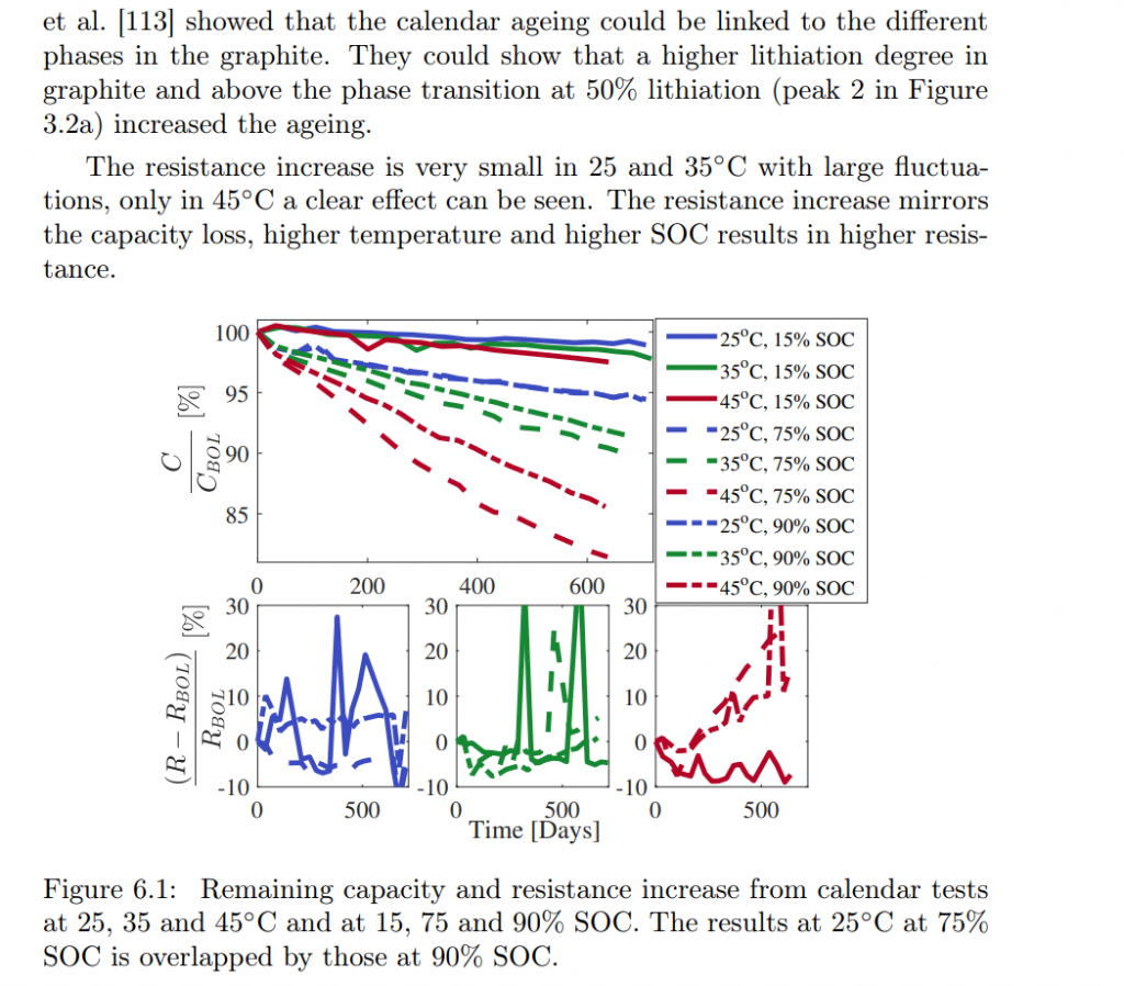

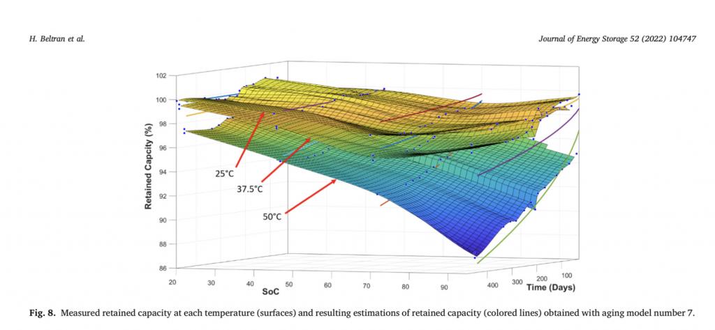

En av få calendar aging-studier på 2170 NCA-celler. De avslöjar inte tillverkare men det är relativt få som tillverkar 2170 NCA. Stoir sannolikhet det är Panasonic, alla data som vikt etc är exakt rätt.
Notera att 80% är värst när det gäller calendar aging i alla temperaturer. Detta stämmer bra med de 35 Panasonic 2170 NCA-celler jag kör egna tester på, däremot är det lite mindre skillnad för mig, jag ser ungefär 30% mer calendar aging vid 80% SOC än 100%.
https://www.researchgate.net/figure/Cal ... 7/download
Avhandlar central graphite peak och anledningen till att man minskar degraderingen ganska mycket om man håller sig under 57% SOC (55% på en Tesla) på ett nytt batteri:
https://iopscience.iop.org/article/10.1 ... 701jes/pdf
Forskarna är överens om att calendar aging minskar med kvadratroten på tiden. Något forskargäng försökte få fram någon annan formel men det var hårklyveri då skillnaderna var minst sagt försumbara. Läser du den första rapporten ser du calendar aging-tester upp till två år. Det finns ingen anledning att tänka annorlunda än forskarna tänker här. Jag har nog sett någon rapport med celler som åldrats uppåt fyra år, och som även de degraderades enligt roten ur tiden.iAkita skrev: 03 apr 2023 08:26Den första figuren i det här inlägget är från en studie som varat i endast 10 månader vad det verkar Det är vad som sker på några års sikt som är intressant.

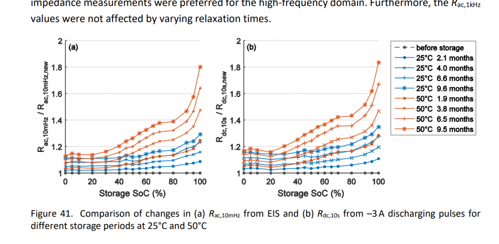

Det finns väldigt många sätt att mäta intern resistans, men kort sagt så ökar kanske den interna resistansen med 10% mer vid 25C och 100% än vid 80% om man lagrar batteriet i 10 månader. Det är inte speciellt stor skillnad så för ett antal laddningar till 100% där bilen står fulladdad över natten blir det försumbart.iAkita skrev: 03 apr 2023 08:26Sen skriver du i förbigående att den interna resistansen ökar mer vid hög SoC. Det i sig är ju ett tecken på högre degradering. Det kommer även leda till högre temperaturer vid laddning och effektuttag, vilket de figurer du hänvisat till är en viktig faktor för calendar ageing.
Ett exempel på skillnaden, rekommenderar dock att du läser hela kapitlet för att få hela bilden. Degraderingen i kapacitet innefattar ju förluster pga intern resistans så det är automatiskt "inbakat" i grafer för calendar aging.
Tittar man djupare på det kommer man se att den interna resistansen vid låg SOC påverkas ganska lite av att lagra batteriet med full SOC, så totala kapaciteten får inte jättestor påverkan. Däremot kommer batteriets möjlighet att leverera mycket effekt vid hög SOC minska, något jag skrivit om flera ggr tidigare. Min M3P 2021 komemr vara den snabbaste M3P 2021 om ngt år
Mindre cykler innebär mindre degradering, och det är främst den övre delen av cykeln som sliter mest(trots att man använder begreppet "deep cycling" så är det övre delen på cykeln som gör ont för batteriet.) Återkommer med vad tesla själv beskrivit runt det i ett nytt inlägg då detta börjar vara långt.iAkita skrev: 03 apr 2023 08:26Allt fler tillverkare är tydliga med att man inte bör ladda till mer än 80% om man inte behöver. Jag har svårt att se att de baserar sina rekommendationer på vad du kallar forumsmyter.

Den översta länkade rapporten innehåller som jag skrev cykliska tester där batteriet körts 625-750 gånger från 100% SOC ned till 2.5V, vilket är -4.5% i våra teslor, och där bilen stängt ned sig.
Kör man 625 såna cykler med en LR från fullt tills den stannar kommer man cirka 625*400km = 250.000 km, och då har batteriet tappat 20%, inte 30%. Så 100% dödar inte batteriet, och det gör inte 0% heller.

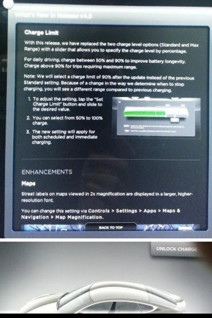

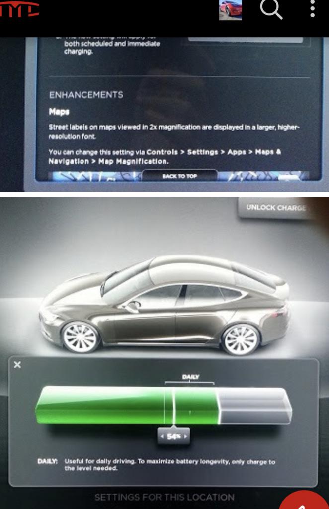

Här är vad Tesla skrev när de ändrade från två fasta val för laddning till en slider:
Tesla har ingen rekommendation på 80%, de har 90% för dagligt bruk och > 90% vid resor.
Man kan med fördel läsa Teslas "A BIT ABOUT BATTERIES" men man ska vara medveten om att den är skriven 2006. Dock användes Panasonci 18650 NCA även på den gamla goda tiden, så det mesta är relativt relevant än.
https://www.tesla.com/blog/bit-about-batteries

Annars är det bara googla på calendar aging och lithium ion eller liknande, kanske slänga in NCA om det är det man funderar på.
Forskningsrapporterna är oftast bra, det finns dock några undantag, tex de som lyckades få det till att LFP skulle hålla i hundra år, bara man laddade dem fullt (Testdatat passade perfekt in i all annan testdata med helt andra slutsatser).
Man bör akta sig för rena artiklar, typ det som skrivs i hemsidor kring elbilar mm. De som skriver artiklarna är oftast helt okunniga reportrar. Vetenskapliga artiklar fungerar dock oftast bra.
Skulle föreslå att den som är övertygad om att 100% SOC dödar batteriet om man inte kör direkt börjar titta i forskningen och försöker hitta stöd för den teorin där (helst då i fler än en forskningsrapport). Jag har såklart redan letat efter stöd för det, för att motbevisa det jag lärt mig.
Evelina Wikner, forskar vid Chalmers:
https://research.chalmers.se/person/wikner
https://publications.lib.chalmers.se/re ... 249356.pdf
https://research.chalmers.se/publicatio ... lltext.pdf
Peter Keil:
https://scholar.google.com/citations?us ... AAAJ&hl=en

ja det är helt sjukt att alla tror att Tesla rekommenderar 80 eller 90%.
Dvs att de tror att det är det allra bästa för batteriet.
Så de kör typ cykler på 60-90, 50-90, 40-90, 80-90 osv. ABC, always be charging.
Det står ju ingenstans att det är det bästa så jag förstår ej var alla får det ifrån??
jag har också max oftast 50 och max 60% tills någon överbevisar att 80 eller 90 verkligen är bäst, annars klarar jag mig utmärkt på 50%.
Brukar ladda två ggr veckan och det är endast för att jag inte orkar plugga i bilen varje dag.
Sämst är att inte LiveCamera, sentry funkar under 20%. Det är riktigt trist och jobbigt men antar det kommer i någon uppdatering.
jag var tex till Gotland för ett halvår sen och fyllde 100% innan resan och kom hem efter 8 dagar med 2%.
Laddade inget alls på resan så självklart använder man batteriet (LR) när det verkligen behövs.
Första natten hade jag typ 85% Soc, sen sjönk det under resans gång. Optimala hade ju varit att plugga in där någon gång men har bestämt mig för att aldrig vänta på en laddande bil i onödan. Tyvärr tog de ju bort gratisladdningen på Lidl Skarphäll till slut, den var igång till och med i somras efter de infört sin skumma betalningsmetod på de flesta andra Lidl.

Jag har inte tagit mig tid att riktigt besvara just denna del av ditt inlägg tidigare, men du har gjort en kraftfull förenkling som helt enkelt inte fungerar eftersom batterier inte fungerar så enkelt som du tror. Det finns inte bara en forskningsrapport som stödjer det jag säger, utan väldigt många gör det. Din självsäkerhet tyder lite på dunning-kruger-effekteniAkita skrev: 03 apr 2023 08:26
I de figurer du postat kan man använda temperaturen som proxy för tid, då en enda anledningen att calendar ageing är högre vid högre temperaturer är att kemiska reaktioner går snabbare vid högre temperaturer. Gör man det ser man tydligt att calendar ageing på sikt är klart lägre vid 80% SoC än vid 100%.
Denna rapport använde LG chem NMC. ( https://reader.elsevier.com/reader/sd/ ... 0411210121 )
Vid 50C är det en “naturlig spridning” mellan olika SOC. Vid 37,5C har 70 och 95% bytt plats, och vid 25C ligger 70 och 95% väldigt nära varandra, referens-cellerna har exakt lika degradering mellan 70 och 95%.
Graferna är presenterade med kvadratroten ur tiden vilket gör att det blir räta linjer om calendar aging beror på kvadratroten ur tiden.
the cells at 25 ◦C or 37.5 ◦C and SoC of 70% and 95%. Contrary to ex-
pectations, the aging expercienced by cells resting at 95% SoC is similar
or even lower than that at 70% SoC. This surprising behavior was also
obtained for the reference cells, C14 and C16, showing the sooner (at
70% SoC) lower retained capacity than the latter (at 95% SoC) at their
third check-up test (12 months after the beginning of the experiment).
The phenomenon was already somehow anticipated, although not dis-
cussed, by other authors
iAkita
- Inlägg: 2873
Re: Ladda 100% och köra direkt?
Kraftig förenkling, Dunning-Kruger syndromet, smirking smiley? Har du ett problem med att någon annan än du kommer med inspel i frågan, eller varför är du otrevlig?AAKEE skrev: 11 apr 2023 23:37Jag har inte tagit mig tid att riktigt besvara just denna del av ditt inlägg tidigare, men du har gjort en kraftfull förenkling som helt enkelt inte fungerar eftersom batterier inte fungerar så enkelt som du tror. Det finns inte bara en forskningsrapport som stödjer det jag säger, utan väldigt många gör det. Din självsäkerhet tyder lite på dunning-kruger-effekteniAkita skrev: 03 apr 2023 08:26
I de figurer du postat kan man använda temperaturen som proxy för tid, då en enda anledningen att calendar ageing är högre vid högre temperaturer är att kemiska reaktioner går snabbare vid högre temperaturer. Gör man det ser man tydligt att calendar ageing på sikt är klart lägre vid 80% SoC än vid 100%.![]()
Jag har läst artikeln du länkade till. Tack för att du skickade med länken denna gång. Jag har review:at hundratals vetenskapliga artiklar och varit editor för ett par vetenskapliga tidskrifter, så det blir lättare för mig att bedöma dina slutsatser om jag har tillgång till datan du baserar dem på.
Efter att ha läst artikeln inser jag att du gör det vanliga lekmannamisstaget att stirra dig blind på en eller några få datapunkter som stödjer din tes, istället för att basera din slutsats på hela datasetet. Författarna till artikeln du länkar till gör inte samma misstag. Deras huvudslutsats är att calendar ageing av de celler de studerat kan beskrivas av den här funktionen:
α ⋅ SoC^γ ⋅ e^−β/T ⋅ t^0.5 (α, γ och β är konstanter, T är temperatur och t är tid)
Med andra ord går författarnas huvudslutsats precis rakt emot din slutsats.
När du skriver att calendar aging är en funktion av kvadratroten av tiden förenklar du på ett orimligt sätt. Det är en av variablerna som påverkar, men går inte att isolera en enstaka variabel i en exponential decay funktion på det sättet. Du måste ta hänsyn till alla variabler och konstanter. Calendar ageing är en funktion av SoC, temperatur, och tid.
Att temperatur kan användas som ett proxy för tid har varit känt sen Arrhenius år 1889 presenterade vad som blivit känt som Arrhenius-ekvationen eller Arrhenius law. Det är inte en grov förenkling. Det är vedertagen fakta sen mer än hundra år tillbaka. Författarna skriver ju till och med själva att de placerade celler i 50 grader för att uppnå accelerated ageing? Om du inte vet vad accelerated ageing innebär i den här kontexten rekommenderar jag att du googlar det.
Författarna noterar precis som du att degraderingen vid 25 och 37,5 grader ser ut att vara lika hög eller till och med högre vid 70% SoC än vid 95%, vid de två lägre temperaturerna. Denna observation är dock inte tillräcklig för att de ska förkasta sin slutsats.
Varför tar de inte hänsyn till detta kan man då fråga sig, och varför ser degraderingen ut att vara lägre vid 70% än vid 95%? För att svara på det är det första man kan fråga sig: Säger datasetet något om detta? Min åsikt är att nej, det gör det inte. Degraderingen vid 25 och 37,5 grader är för låg (kolla y-axeln) och de har ingen replikering. Vill man vara snäll kan man kanske räkna in referenscellerna och då finns det i alla fall duplikat för varje SoC och temperatur. Gör man det ser man att datan är ganska hoppig. Vid 25% SoC är degraderingen för låg för att kunna säja något om skillnader mellan olika SoC. Du skulle aldrig kunna hitta en statistiskt signifikant skillnad i det datasetet (möjligen sticker SoC vid 20% ut). Vid 37,5 grader börjar mönstret bli tydligare, men om du tittar på hur mycket referenscellen och testcellen skiljer sig åt, så ser du att du omöjligt kan få en statistisk signifikant skillnad mellan 95% och 70%, eller mellan 70% och 45%. Skillnaden mellan celler är för stor för att man ska kunna detektera en skillnad mellan olika SoC utan replikering.
Vid 50 grader är däremot mönstret tydligt. Om de lagrat cellerna 5-10 år till skulle du se samma mönster vid 25 och 37,5 grader. I alla fall om man ska tro på författarnas slutsats. Istället för att lagra cellerna 5-10 år till så har de använt sig av accelerated ageing vid 50 grader, vilket tydligt visar att SoC är en viktig variabel för calendar ageing även vid högre SoC.
Till sist, en viktig sak man behöver göra när man bedömer vetenskaplig kvalitet, och om slutsatserna stöds av data, är en ”sanity check”. Är resultaten rimliga? Finns det några mekanismer som kan förklara dem? Vilka teorier inom den fysikaliska kemin kan förklara ett scenario där det inte är någon skillnad mellan 70 och 95% SoC vid 25 grader, där 70% degraderas mindre än 95% vid 37,7 grader, och där 95% degraderas mycket mer än 70% vid 50 grader? Är resultaten tillräckligt robusta och studien tillräckligt omfattande för att vi ska omvärdera de termodynamiska lagarna? Självklart inte, vilket författarna till studien såklart tar i beaktande n är de kommer fram till sin slutsats. De använder helt enkelt inte sina data på det sätt du gör. Skulle det vara syftet hade de varit tvungna att designa studien på ett annat sätt om de vill få den publicerad (i alla fall i en vettig tidskrift).

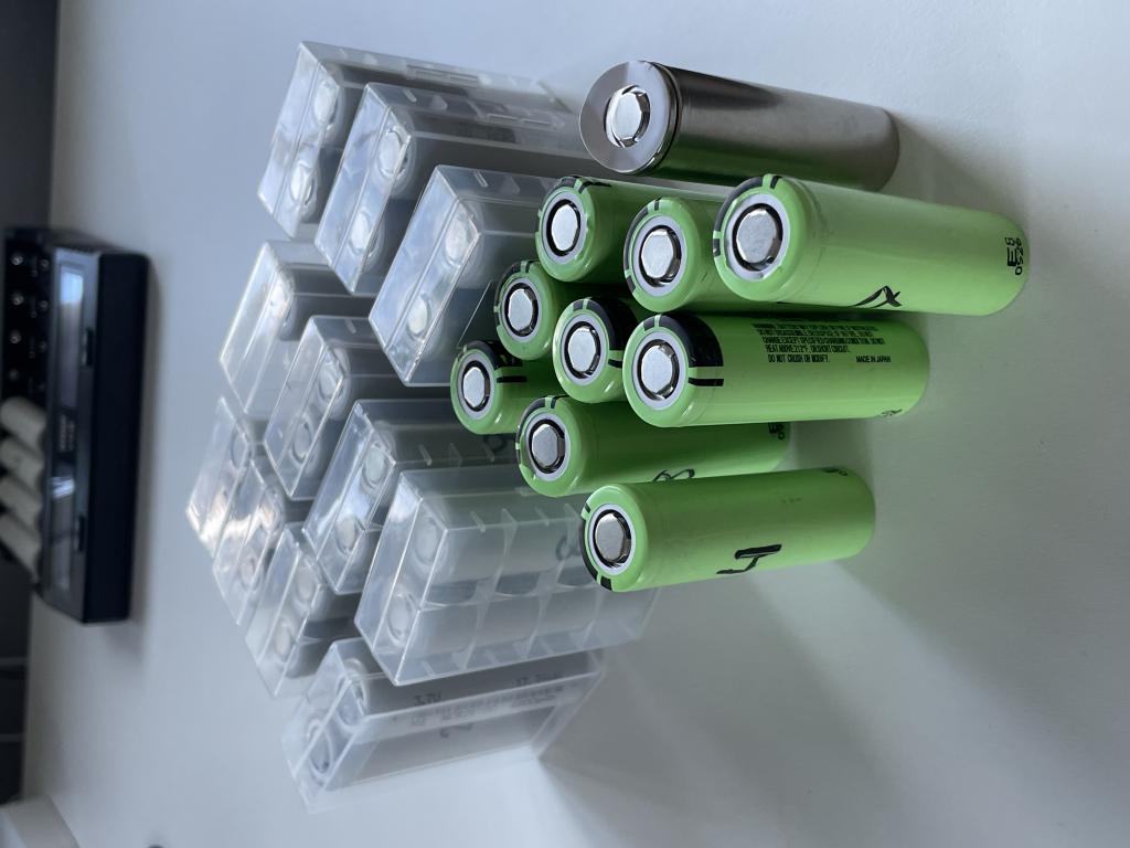

Jag har skaffat 35 st 2170NCA ur två olika batchar/modeller och kör lite egen calendar aging med dem. Jag har sett samma sak som flera andra forskare, dvs batterierna tappar mer kring 80% än 100%. För mig är det inte så stor skillnad, i snitt tappade de som hade 80% 1.7% under en 4-månadersperiod medans de med 100% tappade 1.2%. Detta är efter att batterierna tidigare lagrats likadant under cirka ett halvår. Jag har 0, 30, 55, 80 och 100% som vald SOC, och jag valde Teslas SOC-gradering vi ser på skärmen för att det skulle vara enkelt översatt. Bland forskarna är det väldigt många som inte gör tester med flera mätpunkter i hela rangen från 0-100%, det vanligaste är kanske 3-4 punkter vilket inte ger hela bilden. Många rapporter med få punkter sammanbinder utan vidare datapunkterna vilket inte kommer ge en korrekt bild av degraderingen mellan punkterna, eftersom calendar aging inte är en multipel på SOC.
