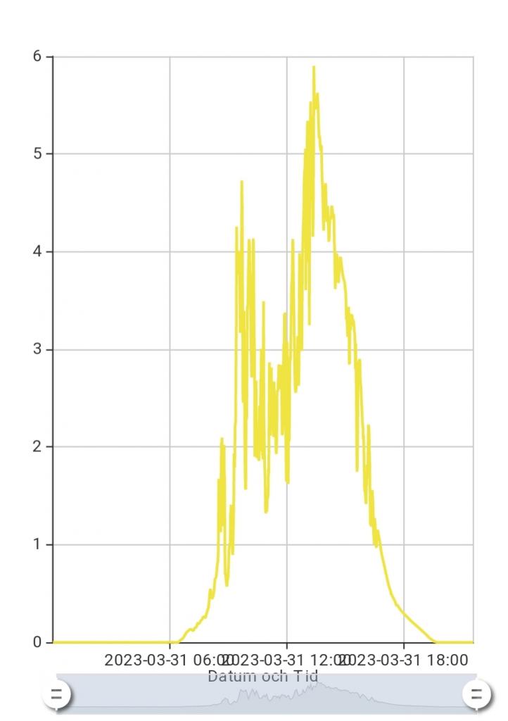

Ladda lite med solel varje dag efter jobbet kanske kan funka under sommaren för mig.
Är sällan hemma före 17.00 och mina solpaneler ligger i öst och sydläge.
Har knappt någon produktion efter 17.00 så här års.

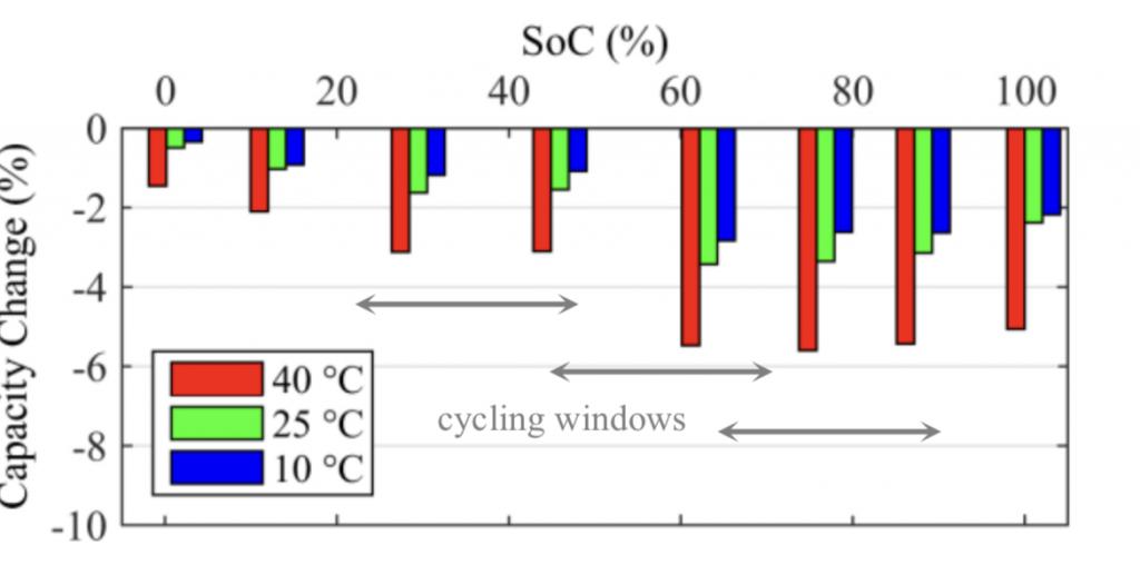

Det beror på att calendar aging halveras när man går under cirka 57% SOC.
Samtidigt är calendar aging över ca 60% relativt lika hela vägen upp till 100%.
Såhär är forskningen överens om att det ser ut, med små variationer.
Är cellerna 25 grader eller svalare är det just ingen skillnad mellan 70-100%
Är cellerna 40 grader är det en liten skillnad mellan 80-90-100%. Den är så liten att 80% under nio timmar degraderar lika som 100% under åtta timmar. Det är inte akut att köra direkt.
Panasonic NCA-celler i forskningstestet: Jag lämnar inte bilen någon längre stund över 55% men jag skulle lika gärna kunna ha den i 100% som 80-90% om jag ändå skulle lämna den med hög SOC.

Det är svårt att ge det perfekta rådet till en LFP-ägare. 100% är inte dåligt dvs inte sämre än 70-90% så man vinner inget på dra ned till 80%.
Ska man minimera degraderingen måste bilen spendera huvuddelen av tiden under 70%. Lägger man sig på 70-90% kommer man inte minska degraderingen, däremot öka osäkerheten på SOC och därmed buffern.
De data som hittills finns från Teslas LFP-bilar är att calendar aging fungerar ungefär som förut men med aningen lägre degradering/år eller mil jänfört med en Long range med lithiumion NCA-batteri.
Man bör nog följa Teslas råd att ladda fullt minst en gång i veckan.
