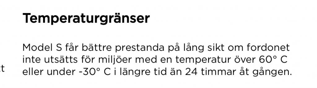

Precis, ju mindre skillnad mellan yttertemp och batteritemp desto långsammare utjämning av temp.
Tesla skriver ju att man ska undvika att låmna bilen ute i mer än 1 dygn i -30C eller kallare.
Min bil har inte värmt batteriet något, står parkerad på jobb och jag aktiverar UMC-laddning lite då och då för att hålla upp batteritempen lite. (Har bara tillgång till 10A timerstyrd motorvärmare, så 60 min åt gången).
Du kanske ska ha igång lite laddning för att värma batteriet när den stått såpass länge.
