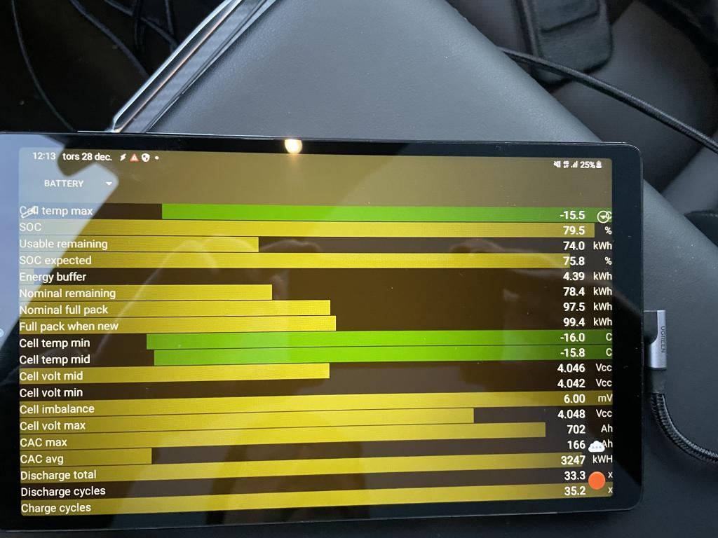

Jag loggar allt på min tesla, både förra (M3P) och min nuvarande MSP.
Bilarna står oftast i dubbelgaraget men på jobbet blir det en vecka i sträck norr om poolcirkeln.
Har testat både med sladd ikopplad och urkopplad, totalt stod den cirka 10 x 1 vecka i riktigt vinterkyla ocu bilen värmde aldrig batteriet själv under någon av veckorna.
När vi är hos svärmor i norra Finland står den också ute i griskallt. Samma där, bilen har alsrigt värmt batteriet när den bara stått (värmt före/under laddning såklart)
Jag har läst av -16.5C celltemp som kallast utan att bilen velat göra något åt det.
I forskningstester har man sett att vid -20C avstannar i princip calendar aging, så batterierna mår faktiskt bra där när bilen inte körs. Det finns eg ingen anledning att värma batterierna innan man ska köra, det är att elda för kråkorna.
Tesla varnar för att man ska undvika att lämna bilen ute i -30C eller kallare mer än ett dygn och det oavsett vilken laddningsnivå bilen har.
Loggarna visade att bilen sov mest hela dagen, och de korta vaken-ögonblicken bar jag som var in i bilen och när lågvoltsbatteriet laddades.
Ingen batterivärme enlig teslalogger-logfarna heller.

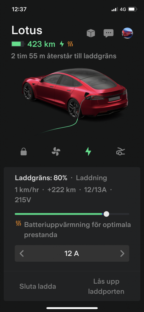

Såhär står det när man laddar ovh batteriet måste värmas:

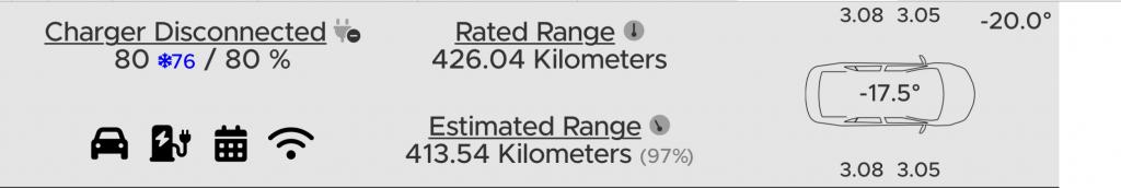

Här har min S stått ute snart ett dygn efter att ha laddats till 80%. Nu -23C ute.
Bilen har precis vaknat och pytsat i lite ström i lithiumbatteriet. Bilen är inte kopplad och har fortfarande 80% så ingen batterivärmning har skett.
Bilen har sovit sedan laddningen var klar för ett dygn sedan, då kan ingen batterivärmning ske.

Det är iaff fortfarande 80% SOC, ett dygn sedan laddning och bilen har inte värmt batteriet alls.
Har aldrig skett spontant i någon av mina två Teslor trots att folk tror att det sker både till höger och vänster. 😂

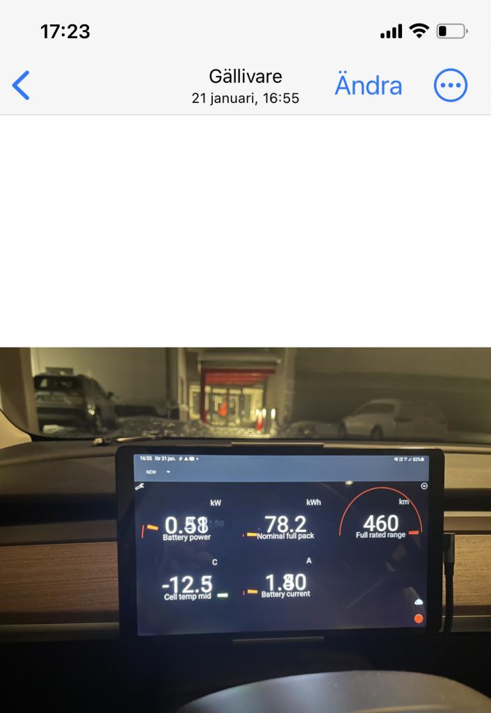

Cell temp -16C, ingen batterivärme.
(Exakt som förväntat och som på min M3P).

Du såg bilden ovan, hur texten visas vid laddning (…för optimala prestanda)?

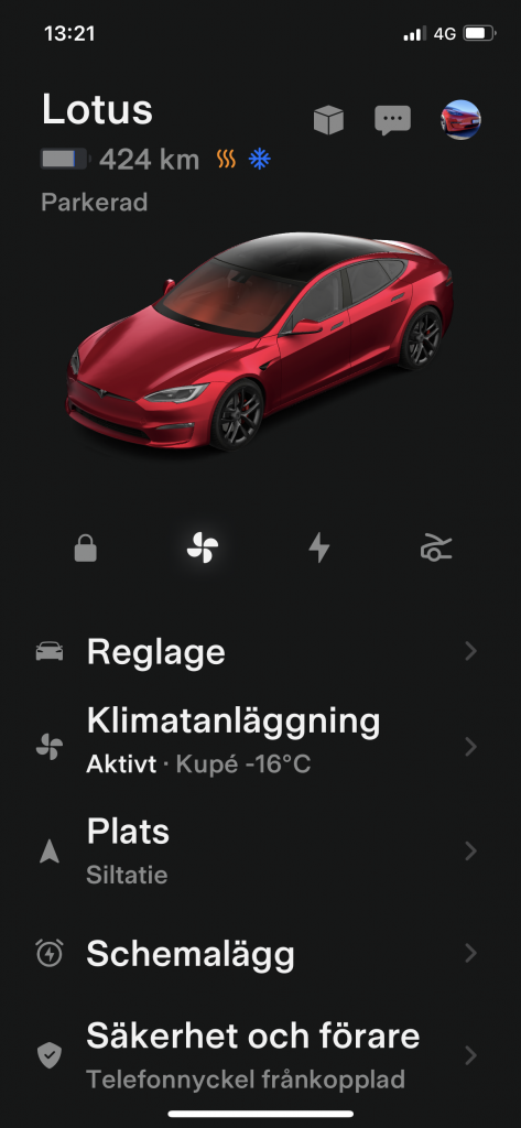

Såhär ser det ut vid förkonditionering av kupen, där batteriet också värms:
