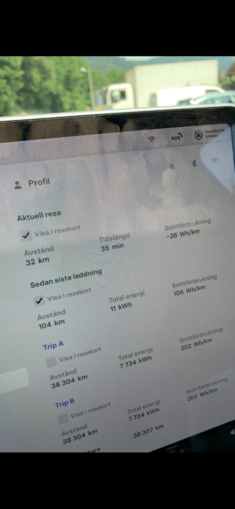

Ja verkligen stor skillnad på sommar och vinter. Här finns det behov av teknikutveckling.teslaponken skrev: ↑09 jan 2024 08:37Elix747 skrev: ↑09 jan 2024 08:16Vad blev snittförbrukningen u W/km?teslaponken skrev: ↑09 jan 2024 07:50Var mycket bättre på väg till jobbet idag. -3 grader ute.
54km enkelväg. Tog ca 45 min så snittfart ish 70km/h (E4, mindre köer idag).
Åkte med 70%, framme med 51%. Så 10 procentenheter räckte cirka 28 km. Dvs teoretisk räckvidd med 100% = 280km.
Säkert 20-30% bättre siffror än igår när det var kallare.
Stod kring 225 ish när jag klev ur bilen
Vilket är en sjuk skillnad mot i somras. Kommer ihåg när jag körde i bergiga södra europa i 29 graders värme.
170km körda från 100% till 72% tror det var på ca 3h så snittfart 60km/h inkl ett kort stopp 10 min i dessa 3h.
Var nere i typ 110wh/km...![]()
