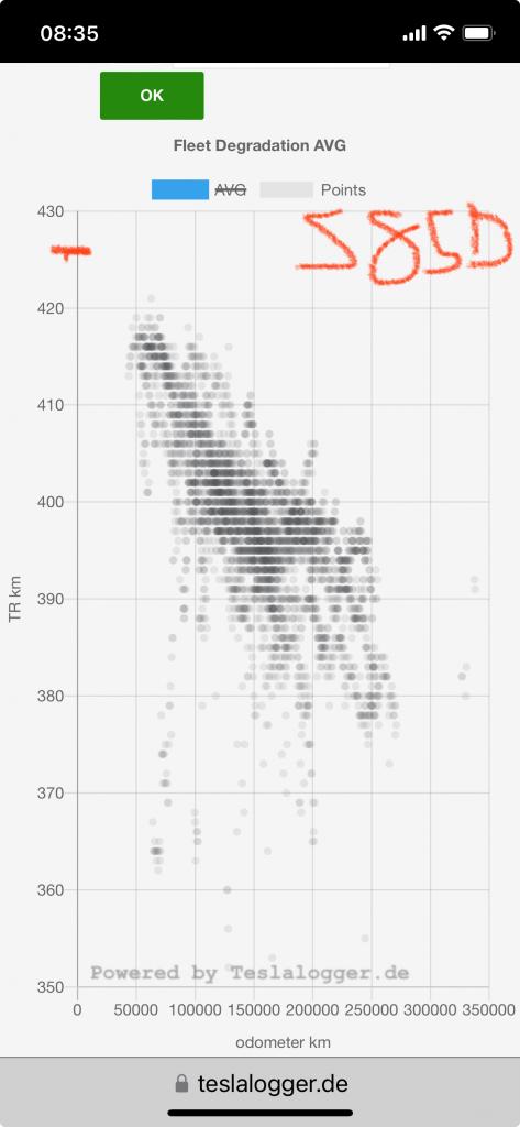

Forskningsresultaten visar att cellernas degradering är väldigt förutsägbar och spridningen ganska liten.
Här S85D, tror den hade 426km displayad räckvidd som ny (EPA).
Tesla anväder en degraderingströskel så bilarna måste tappa 2-4% innan rangen minskar. Kan inte S85, men alla 3/Y LR/P har normalt ~2%.
Min S har ~4%.
Man ser att det är bilar som inte gått jättelångt där rangen dyker. 360km är 15% på rangen, sedan tillkommer den delen före degraderingströskeln så vi får lägga på några procent.
Eftersom degraderingen är väldigt förutsägbar och påverkbar i forskningstester så är det rimligt att anta att den är förutsägbar/påverkbar även i verkligheten.

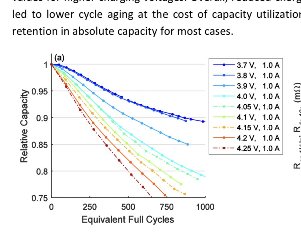

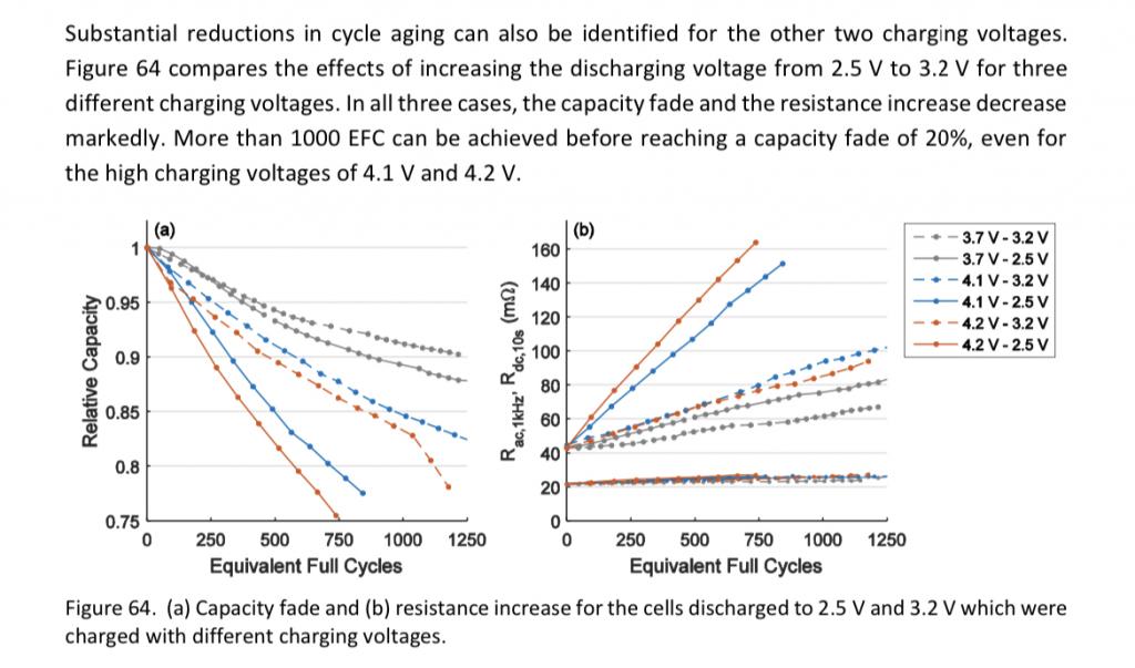

Jag såg den videon för ett bra tag sedan. Han gynnaren brukar ha bra videos och bra kunskap, och överlag var den det men som jag minns det var det några saker jag reagerade över som inte kom ut som de borde ha gjort i videon.
”Djupa urladdningar” är inte riktigt ett bra begrepp då det kan lura en att tro att låg SOC är dåligt.
Originalet i lithiumbatteri-termer är Depth-of-discharge (DoD), dvs ungefär hur många procent man urladdar batteriet i cykeln.
80-50% är 30% DoD, 30-0% är också 30% DoD.
Mindre cykler är ofta(-st) bättre.
Det är oftast bättre med att cykeln är längre ned även om den är lika stor, tex är 50-30% i princip alltid bättre än 80-60%.
Blybatterier typ 12V bilbatterier är känsliga för att laddas ur för mycket. Begreppet ”djupurladdning” kommer i princip från det.
Här är lithiumbatterier cyklade från den spänning som anges ned till 2.5V vilket är 0% samn SOC (långt under 0% på Teslaskärmen).
Varje 0.1V är ungefär 10%, med 4.20V som 100% 3.7V är 50%. I alla fall är batteriet urladdat till 0%.
Det blir rätt tydligt att batteriet mår mycket bättre av att man minskar hur högt det laddas, right?
Det som cyklas mellan 50% och 0% tappade 10% på 1000 FCE dvs 2000 50% DoD.
1000FCE = 1000 ggr det man kan köra från full laddning tills bilen stannar, så roughly 400.000 km för en Tesla LR. Det är ju inte direkt så att man förstör batteriet direkt om man kan köra 40.000 mil och det bara tappar 10% kapacitet.
Den här bilden visar att mindre cykler är bättre. Vi ser att 3.7V - 3.2V (50- ~10%) sliter lite mindre än 3.7-2.5V (50-0%). Å andra sidan är 50-0% en större cykel än 50-10% och ska slita mer pga det också.
Minsta slitaget får man omkring 35-55% för Tesla model 3-celler och det ser ut att vara väldigt lika för model S/X också. Men skillnaderna är inte jättestora över spannet 100-0%. (Kom ihåg att batterierna är gjorda för att cyklas 100-0%)

- Sanningen (summerade resultatet av all forskning) är att man kan halvera degraderingen pga calendar aging genom att hålla låg SOC dvs undvika att låta bilen stå med SOC över ”tröskeln”. Man kan faktiskt ladda över när då behövs o h även ladda fullt vid behov - men man bör ladda sent.
Det roliga är att om man kör låg-SOC-principen kommer även cyclic aging att bli mindre då batterierna trivs bra att cyklas från 50-60% och nedåt.
En liten jämförelse:
Om man diskuterar att försöka undvika att få lungcancer från rökning, ska man:
-rekommendera att röka cigarretter med filter
Eller
- rekommendera att inte röka alls?

En vanlig vanföreställningar (myt) är att batterierna mår akut illa vid 100%.
Det gör dom inte, 100% är inte mycket värre än 80%, ibland är 80% värre än 100%.
Lithiumbatterier går ladda till ~140-150%.
Man har valt 4.20V på de batterier tesla använder som 100% därför att det är en bra kompromiss mellan livslängd och utnyttjande.
0% är inte helt tomt, utan där batteritillverkaren tycker man ska sluta urladdningen av batteriet.
0-100% är safe. Batteriet är gjort för det.
Laddar man till 80% istället för 100% dubblerar man ungefär livslängden för cykliskt slitage, det är en stor del av att Tesla rekommenderar max 80/90% som ”daglig dos”.
LFP är inte alls känsliga för stora cykler utan tål tusentals 100-0% cykler.
100% är inte akut dåligt. Ryktet är att man måste köra asap är överdrivet.
