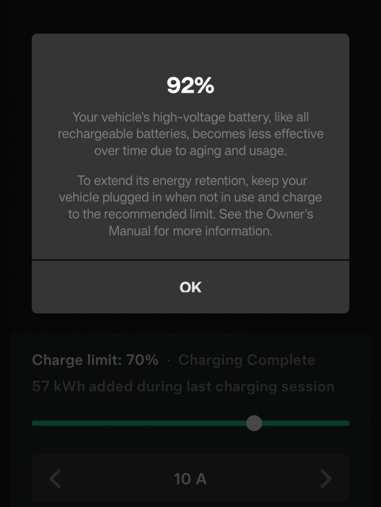

Model 3P -21 uttagen Mars 21 7800mil
Daglig laddning till 70%, aldrig snabbladdad

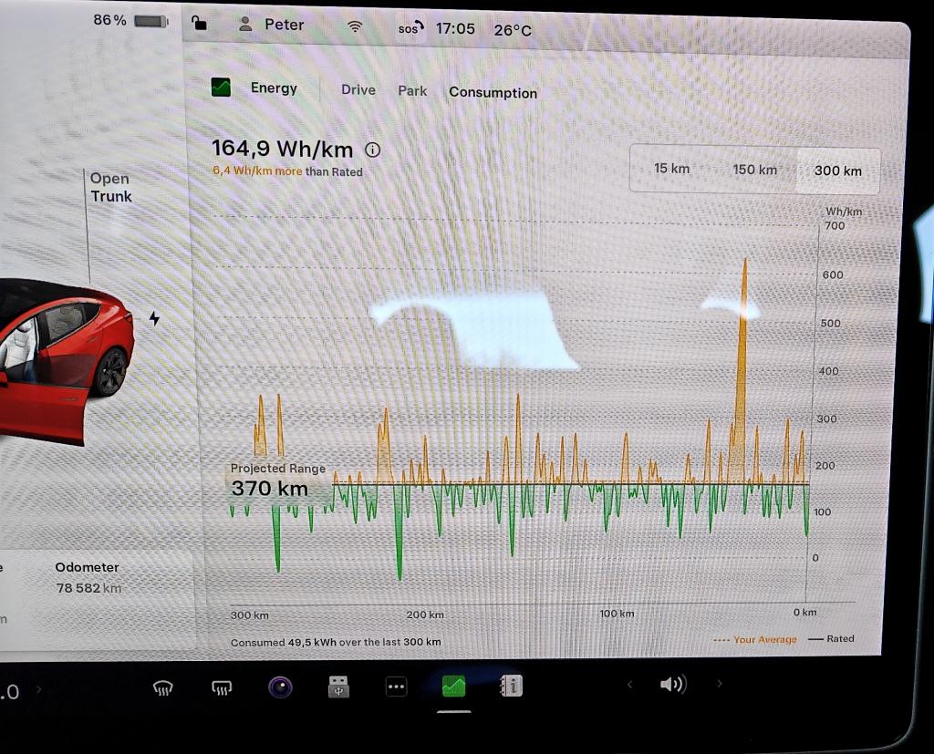

Det vore väldigt intressant med en bild från energigrafen på din bil, fliken ”förbrukning” som visar snittförbrukning och beräknad räckvidd.
Ta bilden så att laddningsnivån i procent syns vid batteriet och posta här om du ids/vill.

164.9x370/0.86=70 945 Wh dvs 70.9kWh
Ursprungskapaciteten är 82.1 kWh. M3LR 2022 levererade 82.07kWh i EPA-testet, M3P levererade 80.7 kWh med samma batteri.
70.9/82.1=0,864 dvs ~ 13% degradering.
Bilen (M3P) börjar inte visa minskad räckvidd förrän vid 80.7 kWh så räknat från det är det 70.9/80.7=0,879 dvs ca 12% degradering.
Tesla är som sagt inte jätteärliga i det testet visar.
Den beräkning jag gjorde är en baklängesberäkning för att fastställa vilken kapacitet bilens BMS räknar med. Det är den bilen räknar med för att visa tex kvarvarande räckvidd och SOC när man kommer fram efter en körning och som bilen använder för att räkna ut en navigerikg med laddningar mm. Den håller bilen så exakt den bara kan för att navigeringsberäkningar skall stämma.

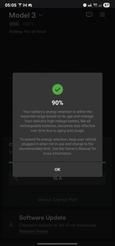

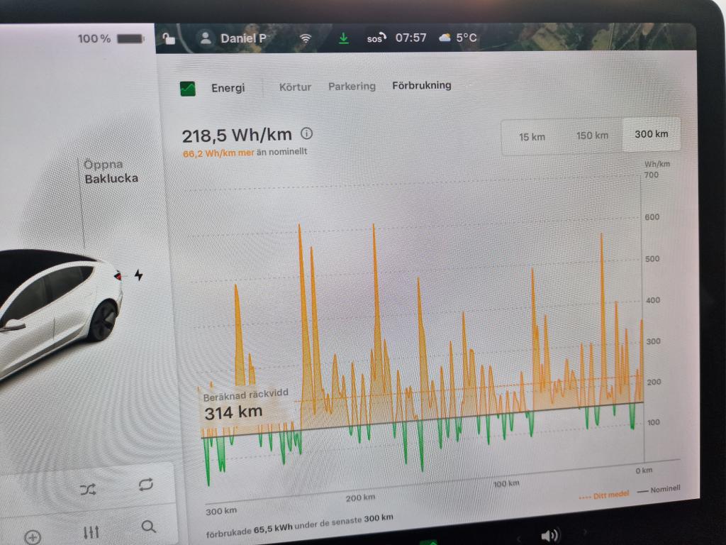

Har en 2020 model 3 LR AWD (tillverkad slutet av 2019) som gått drygt 12k mil. 18' fälgar. Bara haft bilen ca 1 vecka men jag vet att första ägaren som hade bilen i lite över 4 år i princip alltid laddade den till max 80 % och inte gjorde många långresor med bilen. Ägaren som hade bilen innan mig (drygt 1 år) vet jag tyvärr inte hur hens laddningsmönster såg ut.
Slutförde precis batteritestet och laddar upp resultaten här.
Aviloo flash test visade för kännedom ett resultat på 93.5 %. Är det normalt att det blir denna diskrepans mellan Aviloos och Teslas test där Aviloo visar bättre värden?

Energigrafen visar att det är 88.2% SOH.
Teslas test överdriver SOH precis som den brukar.
Aviloo flashtest läser av BMS, dvs samma data som man räknar fram baklänges från emergigrafen.
Men BMS kan vara off och ha fel uppskattning av kapaciteten. Efter Teslas batteritest verkar dock BMS uppdatera kapaciteten på batteriet. Antagligen gjordes Aviloos test först, fick data från BMS som överdrev kapaciteten vilket gav 93.5% och sedan gjordes batteritestet som visade kapaciteten för BMS vilken uppdaterade sig.
Gör du om flashtestet nu kommer det med all sannolikhet visa 88.2%
Laddar man till 80% och kör 2000 mil per år kommer bilen oftast stå med hög SOC. Det innebär att degraderingen (Calendar aging) kommer degradera batteriet ungefär 12% på sex år. Så det du ser nu efter batteritestet är exakt som förväntat i ett svenskt klinat.

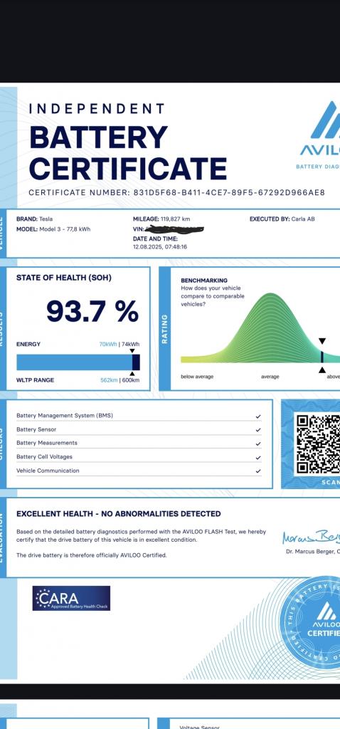

Då satsar jag nog på att ladda mellan 25 - 75 % varannan dag. Kommer tyvärr inte kunna ladda varje dag som sagt. Verkligen first world problems med att ha 2 elbilar :lol:

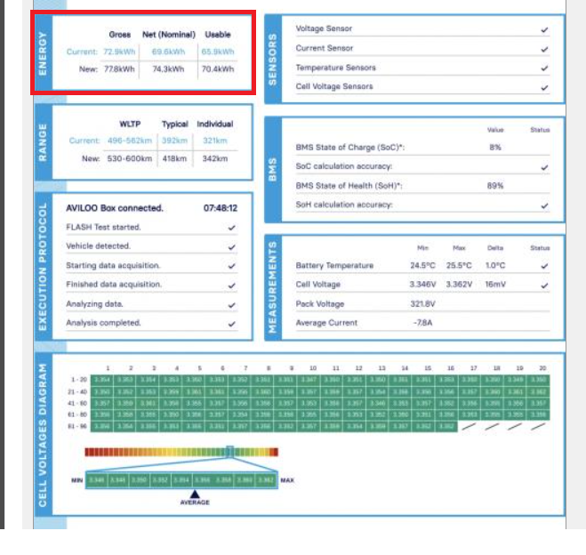

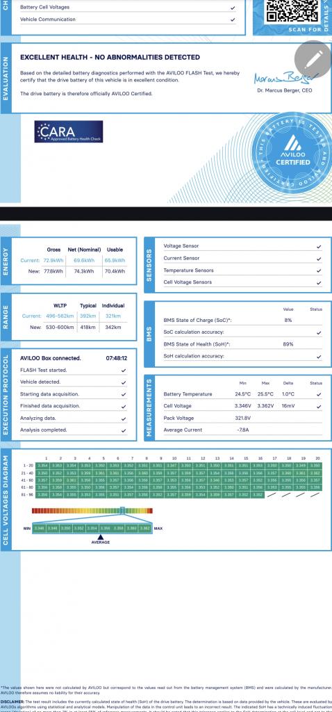

Här kommer också testet som Aviloo gjort om du vill ta en titt för jag blir inte riktigt klok på det. Står iaf 89% BMS på den.

Aviloo flashtest läser enbart av BMS, och testar ingen kapacitet själv.
BMS har uppenbarligen räknat med 72.9kWh kapacitet utav 77.8kWh nykapacitet. Det är 93.7%.
Däremot har Aviloo dribblat bort sig själv med Gross, net och usable.
De har inte koll på läget där helt enkelt. Har man 72.9kWh, är 95.5% "usable" dvs 69.6kWh och 4.5%, dvs 3.28kWh buffer. Det finns inget mellansteg med net och usable.
I verkligheten är alla 72.9kWh usable, dvs man kan köra på dem.
De 89% BMS SOH, var de kommer ifrån är höljt i dunkel.
Men det är sannolikt som jag beskrev innan att BMS var uppe i det blå, och fick koll på läget av batteritestet. Om det inte är cå att BMS hade koll men Aviloo hade helt fel. De har inte koll på vad de gör i det här fallet iallafall, eftersom de dribblat till det orderntligt.
Ganska synd. Att läsa av en BMS och presentera infomationen korrekt är inte raketforskning.
