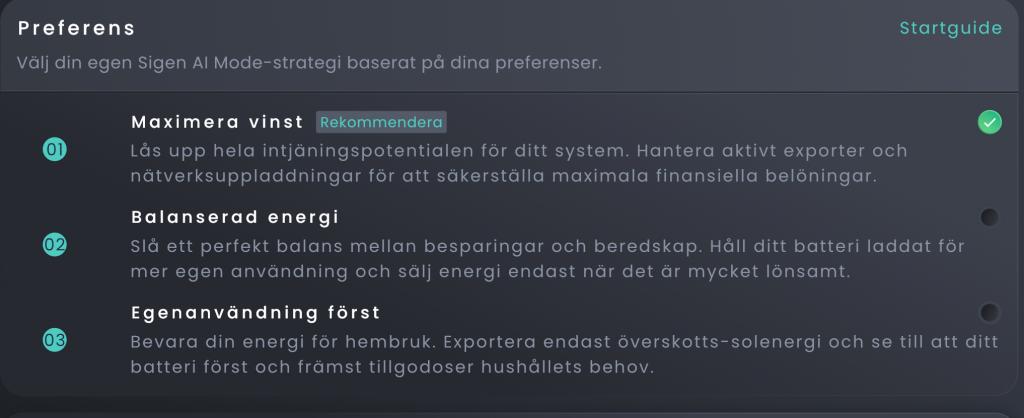

Sigenergy har smart AI styrning med lite olika valmöjligheter.Off Grid Byggaren skrev: ↑11 maj 2025 12:08Nu när det varit en sån kylig och regnig vecka har jag maxat egenförbrukningen så mycket det går.
Och så låter jag batteriet buffra upp solenergin på förmiddagen, och laddar elbilarna på dagen, trots rätt låg effekt från solcellerna.
Svårt att räkna ut exakt besparing, men den egenanvända solenergin bör ju vara mest lönsam.
Hade ställt in att sälja allt som produceras på förmiddagen och ladda batterilagret efter 11:00 för några veckor sedan, men fick ställa tillbaka till vinterprogrammet igen.
Skulle behövas någon smart AI styrning om allt ska optimeras fullt ut.
Det är ju rätt stora variationer i dagens timpriser, så det gäller att fylla upp batterilagret rejält under eftermiddagen.
