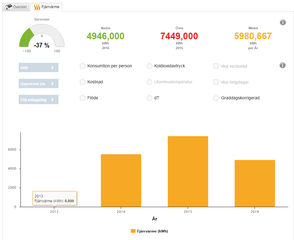

På tal om passivhus... Vi bor i ett nybyggt hus som inte är passivhus utan enbart ligger inom ramen för vad Lunds kommun satt i förbrukningsgräns, dvs. 55kWh/kvm.
Här är årsförbrukningen mätt från februari 2014 och tills nu.
