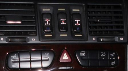

Ikon inte knapp för det första. Antispinn och ABS gör sitt bästa utifrån vad bilen förväntas göra. I extremlägena så behövs lite hjälp. Du kan ju tex själv slå på och av creep trots att gaspedalen gör samma sak. P85+ går ju snabbare på racerbanan med antispinn avstängt. Du kan själv ställa fjädringen i läge high men bilen sänker sig själv över en viss fart eftersom det inte går att köra runt utan utfjädringsväg osv. Att tvinga in systemet i ett läge som egentligen inte är praktiskt skulle i vissa lägen vinna en hel del.danni skrev:Nej, det hade den inte. Vad skulle bilen göra annorlunda när man tryckt in den knappen, menar du? Den gör ju redan idag sitt bästa för att säkerställa grepp genom att bromsa hjul vartefter det behövs. Sen om det inte alltid är bra nog, det är en annan sak - det blir ju aldrig lika bra som en riktig låsbar diff, vilket alla vet som har provat att köra riktiga terrängbilar vs SUV:ar med elektroniska hjälpmedel. Men som sagt, vad tycker du bilen ska göra annorlunda efter man tryckt på knappen gentemot före?

Den här detaljen är fel. Haldex-kopplingen är elektroniskt styrd och behöver ingen skillnad i varvtal för att gripa in. Elektroniken bestämmer helt och hållet. Tvärtom kan den vara intelligent och förutseende, och t.ex. kopplas in delvis vid start från stillastående, eller börja styra om kraften före det spinner om du t.ex. ger full gas eller stort rattutslag.gellerstam skrev:"Haldexkopplingen" är en koppling mellan fram och bakaxel och har således inget att göra med diffen varesig i framaxel eller i bakaxel. Kopplingen används för att få framhjulsdrivna bilar att även driva på bakhjulen. Kopplingen behöver skillnad i varvtal mellan bakaxel och framaxel innan den griper in.

Jag förstår fortfarande inte vad vinsten skulle vara. Du har ju redan idag i stort sett exakt det du efterfrågar - du har en knapp/ikon för att stänga av antisladd. Då stänger du också av det här beteendet med att bromsa hjul som spinner fritt. Om du inte stängt av det, så är det på. Vad mer vill du ha? Och vad är det som inte är praktiskt med det här läget? Jag börjar få känslan att vi pratar om helt olika saker här. Eller möjligen att du inte egentligen förstått hur EDL-funktionen fungerar...18650 skrev:Ikon inte knapp för det första. Antispinn och ABS gör sitt bästa utifrån vad bilen förväntas göra. I extremlägena så behövs lite hjälp. Du kan ju tex själv slå på och av creep trots att gaspedalen gör samma sak. P85+ går ju snabbare på racerbanan med antispinn avstängt. Du kan själv ställa fjädringen i läge high men bilen sänker sig själv över en viss fart eftersom det inte går att köra runt utan utfjädringsväg osv. Att tvinga in systemet i ett läge som egentligen inte är praktiskt skulle i vissa lägen vinna en hel del.danni skrev:Nej, det hade den inte. Vad skulle bilen göra annorlunda när man tryckt in den knappen, menar du? Den gör ju redan idag sitt bästa för att säkerställa grepp genom att bromsa hjul vartefter det behövs. Sen om det inte alltid är bra nog, det är en annan sak - det blir ju aldrig lika bra som en riktig låsbar diff, vilket alla vet som har provat att köra riktiga terrängbilar vs SUV:ar med elektroniska hjälpmedel. Men som sagt, vad tycker du bilen ska göra annorlunda efter man tryckt på knappen gentemot före?

Jag vet hur en PID-regulator fungerar, även om jag inte riktigt kan förstå hur du tänker dig att relatera det till en volymknapp. Och än mindre förstår jag hur du i praktiken tänker dig att det ska gå att ställa "volymen" på EDL-ingreppen. Jag tror som sagt inte du riktigt förstått hur en sån funktion fungerar. Vad den gör är att den detekterar skillnader i hastighet mellan hjul på samma axel. När den skillnaden blir för stor men hänsyn till andra parametrar (som t.ex. rattutslag och bilens hastighet) så bromsar den hjulet som snurrar för fort. Vi pratar inga stora skillnader, särskilt inte när bilen färdas långsamt, och hjulen hinner oftast knappt spinna alls innan funktionen slår till. Hur hårt hjulet behöver bromsas kan den också detektera på hur effektivt rotationsskillnaden minskar. Jag förstår helt enkelt inte vad du tänker dig att din input som användare ska tillföra som inte bilens mjukvara redan kan lista ut på egen hand. Och jag förstår inte heller hur du tänker dig att det ska göra att bilen blir otäck att köra, om du inte menar att funktionen skulle vara så proaktiv att den alltid bromsar alla hjulen eller reagerar redan vid någon enstaka procents skillnad i rotationshastighet (vilket i praktiken inte hade gjort så stor skillnad, det hade kanske lett till att den gått in millisekunder tidigare).18650 skrev:Du skulle kanske klura lite på hur en PID regulator fungerar, eller enklare översatt en volymknapp på stereon. Min ikon skulle höja volymen på antispinnet så att bilen blir otäck att köra men tar sig fram bättre. Eftersom den nu inte går inte hårt nog för sin uppgift.danni skrev:Eller möjligen att du inte egentligen förstått hur EDL-funktionen fungerar...
Jag tror att du helt enkelt är lite för fast i tänket med låsbara diffar. Där kan man göra det du är ute efter - man kan låsa diffarna vilket ger bättre framkomlighet men också gör bilen riktigt läskig att svänga med i lite högre hastigheter. Men det finns liksom ingen direktöversättning av det beteendet till ett mjukvarureglerat EDL-system. Det blir inte meningsfullt.

Hade man med en ikon i det läget kunnat be bilen att bromsa det framhjul som spinner fullt. Låsa det hjulet, så hade den hoppat loss. Eller hur.

Återigen, jag har ingen aning om vad din ikon är tänkt att göra i ett sånt läge. Ge honom nåt fint att titta på medan han sitter fast? Bilens elektronik ska kunna lista ut på egen hand när hjulen behöver bromsas. Om bilens elektronik av någon anledning misslyckas med det hjälper ingen ikon i världen. Om du inte tänker dig att ikonen helt enkelt ska bromsa alla hjul hela tiden. Men det finns redan en pedal som gör det, som sagt... Eller menar du att du ska ha en ikon per hjul som lägger full broms på just det hjulet som nån form av supermanuell antisladdlösning? Låter helt vanvettigt.18650 skrev:Titta, en omöjlig fastkörning till. http://teslaclubsweden.se/forum/viewtop ... =10&t=5460danni skrev:Jag tror som sagt inte du riktigt förstått hur en sån funktion fungerar. Vad den gör är att den detekterar skillnader i hastighet mellan hjul på samma axel. När den skillnaden blir för stor men hänsyn till andra parametrar (som t.ex. rattutslag och bilens hastighet) så bromsar den hjulet som snurrar för fort. Vi pratar inga stora skillnader, särskilt inte när bilen färdas långsamt, och hjulen hinner oftast knappt spinna alls innan funktionen slår till. Hur hårt hjulet behöver bromsas kan den också detektera på hur effektivt rotationsskillnaden minskar.

Nu börjar du greppa det! Precis som en diffspärr är vanvettig så hade man i detta läge behövt en ikon som spärrade framhjulet som är i luften eftersom bilen inte själv gör det, även om den borde. Angående pedalen som låser alla hjul så är det ett välkänt knep att ta till, men på Tesla kan man inte gasa och bromsa samtidigt. Det skulle ikonen också kunna bidra med.danni skrev:Om du inte tänker dig att ikonen helt enkelt ska bromsa alla hjul hela tiden. Men det finns redan en pedal som gör det, som sagt... Eller menar du att du ska ha en ikon per hjul som lägger full broms på just det hjulet som nån form av supermanuell antisladdlösning? Låter helt vanvettigt.

Jag tror inte du riktigt läser vad jag skriver. Jag säger inte nödvändigtvis att det är en perfekt lösning som kommer klara allt och alla situationer. En EDL-lösning är en kompromiss i sig och kommer aldrig fungera lika bra som en diffbroms eller en låsbar diff. Man kan få problem med att bromsarna inte kan hålla emot ordentligt, och om man kör riktigt hård terrängkörning så kommer bromsarna ganska fort att överhettas och systemet kommer då förlora i stort sett all verkning. Så lösningen i sig är en kompromiss som inte kommer fungera perfekt.jonas skrev:Är det så att vi har hittat två bilar som inte funkar som de ska?

Det jag argumenterar emot är varför en knapp eller "ikon" som 18650 envisas med att prata om skulle göra den situationen det minsta lilla bättre.

Okay, nu är jag lite mer med på vad du menar. Du vill alltså kunna manuellt helt och hållet låsa ett hjul i taget. Det känns lite konstigt. För det första tycker jag inte det tillför någon information som inte mjukvaran kan lista ut på egen hand. Om funktionen sen inte fungerar som den ska pga dåliga omständigheter eller kanske överhettade bromsar, så hjälper inte en manuell inställning. Dessutom tror jag en sån funktion skulle kunna användas rätt effektivt för att faktiskt skada bilen.18650 skrev:Nu börjar du greppa det! Precis som en diffspärr är vanvettig så hade man i detta läge behövt en ikon som spärrade framhjulet som är i luften eftersom bilen inte själv gör det, även om den borde. Angående pedalen som låser alla hjul så är det ett välkänt knep att ta till, men på Tesla kan man inte gasa och bromsa samtidigt. Det skulle ikonen också kunna bidra med.danni skrev:Om du inte tänker dig att ikonen helt enkelt ska bromsa alla hjul hela tiden. Men det finns redan en pedal som gör det, som sagt... Eller menar du att du ska ha en ikon per hjul som lägger full broms på just det hjulet som nån form av supermanuell antisladdlösning? Låter helt vanvettigt.
