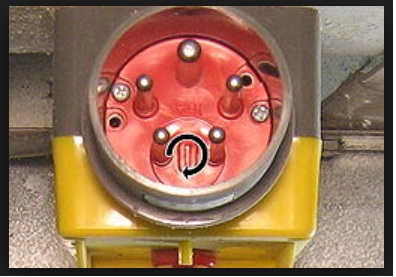

Ni förstår säker varandra, men jag vart förvirrad först så jag förtydligar lite.Remuz skrev:Fasvända borde man bara behöva om uttaget är felkopplat och då borde man kanske oroa sig lite generallt. Ingen elektricker skulle väl sätta fasen och nollan fel? Då kan dom ju lika gärna sätta fasen på jord.
Det man menar med att fasvända är att ändra ordningen på faserna. Exempelvis: L1, L2, L3 -> L1, L3, L2 Vissa röda trefas CEE kontakter har en roterbar platta runt två av fasstiften (L2 och L3), vrid den 180 grader så har man fasvänt anslutningen. Detta påverkar bl.a. vissa trefas elmotorer's rotationsriktning. Att ngn monterat nolla och fas fel i handsken har ingenting med fasvändning att göra när man pratar om trefas.
När Teslas UMC använder Schuko (Vanlig stickpropp) så är det viktigt att kontakten vänds åt rätt håll i vägguttaget så att nollledaren i väggen ansluts till nolledaren i laddaren. När man vänder Schukon fel så kallar vissa det att man fasvänder när man vrider kontakten 180 grader...
