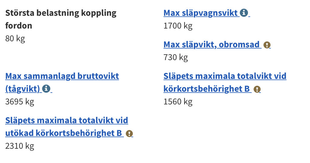

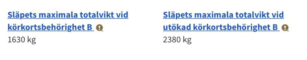

Det är Transportstyrelsen som "luras" lite. Om bilen hade varit typgodkänd för släpvagn så hade du fått dra 1630 kg med B-kort. Men det saknas information om vad den är typgodkänd att dra.
Honda E:
VW Golf Mk7:
Honda E:
VW Golf Mk7:

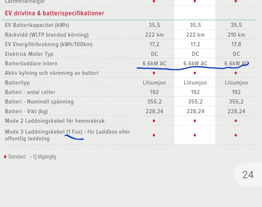

Re: Honda E
Inlägg av Markus »
Står ju att den tar 6,6 Kw AC
Samt att laddkabeln som hänger med (mode 3) är 1fas
6600/230= ~28A 1fas alt ~9,6A 3fas
Om jag inte tänker helt fel. 6,6 Kw känns som en udda siffra iaf så vida dom inte räknar med förluster vid laddning
