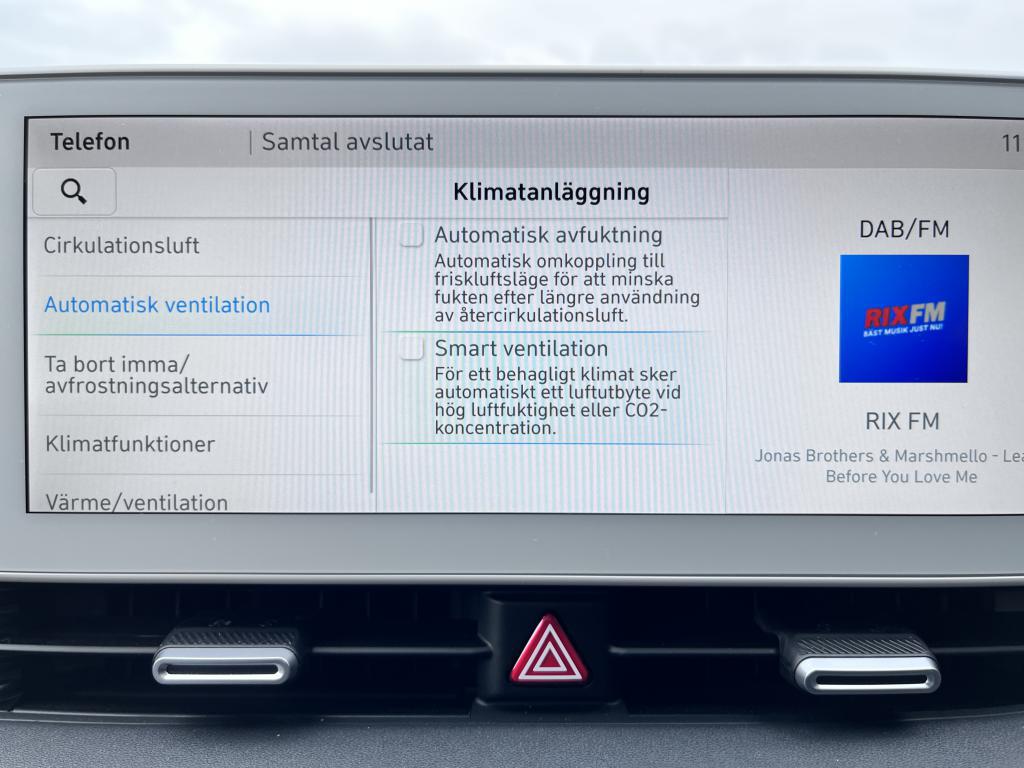

Jag ringde min Hyundaiverkstad idag som ville ta in bilen och kolla nivån av gas i ACn. Han tyckte att det lät konstigt att bilen drog så mkt med värmen på samt inte kunde kyla ordentligt i de flesta fall och trodde att fabriken fyllt på för lite gas - så hade det varit i en annan bil som de haft inne (de provtryckte systemet på den bilen och det fanns inga läckor). Samtidigt ska min bil uppdateras till ny mjukvara (obs tips! Alla I5 ska få ny uppdatering så boka tid).
Han kom med ett bra tips som jag kan dela: han sa att man kan trycka bort alternativet Smart ventilation vilket skulle få upp flåset lite. Jag vet inte men jag känner ändå en liten skillnad nu. Prova det Mati!

Tack för tipset. Nu lovas det ju en massa sommarvärme nästa vecka. Då kan man verkligen sätta systemet på prov.
Jag tycker att den har blåst lite kallare nu när det har varit något varmare ute. Inte jättekallt, men kallare.
Men jag tror ändå att det är nåt fel, just eftersom det är som du säger, att den drar orimligt mycket ström för värmen. Ska den värma upp kupén med några enstaka grader så käkar den lätt flera kilowatt. Man märker faktiskt att förbrukningen sticker iväg så fort utetemperaturen bara är några få grader lägre än en inställda, runt 15 grader eller så.
Men ska den kyla ner kupén lika mycket, säg från 25 till 20 grader, så drar den nästan ingen ström alls. Det är ju inte riktigt rimligt, och jag tror att den helt enkelt kör på PTC-värmaren istället för värmepumpen.
