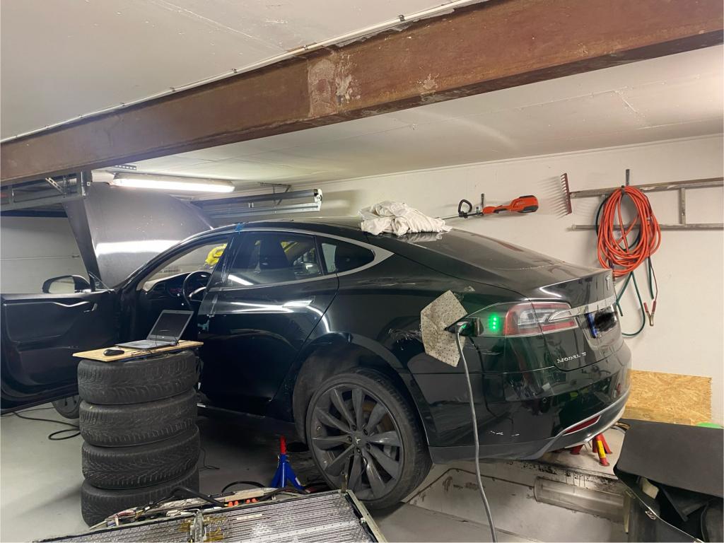

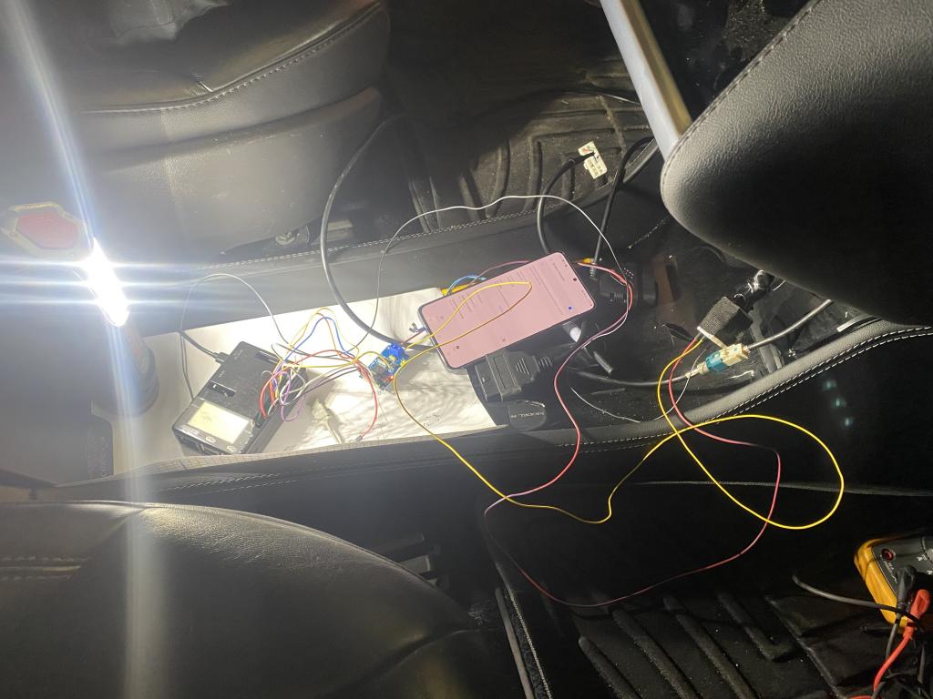

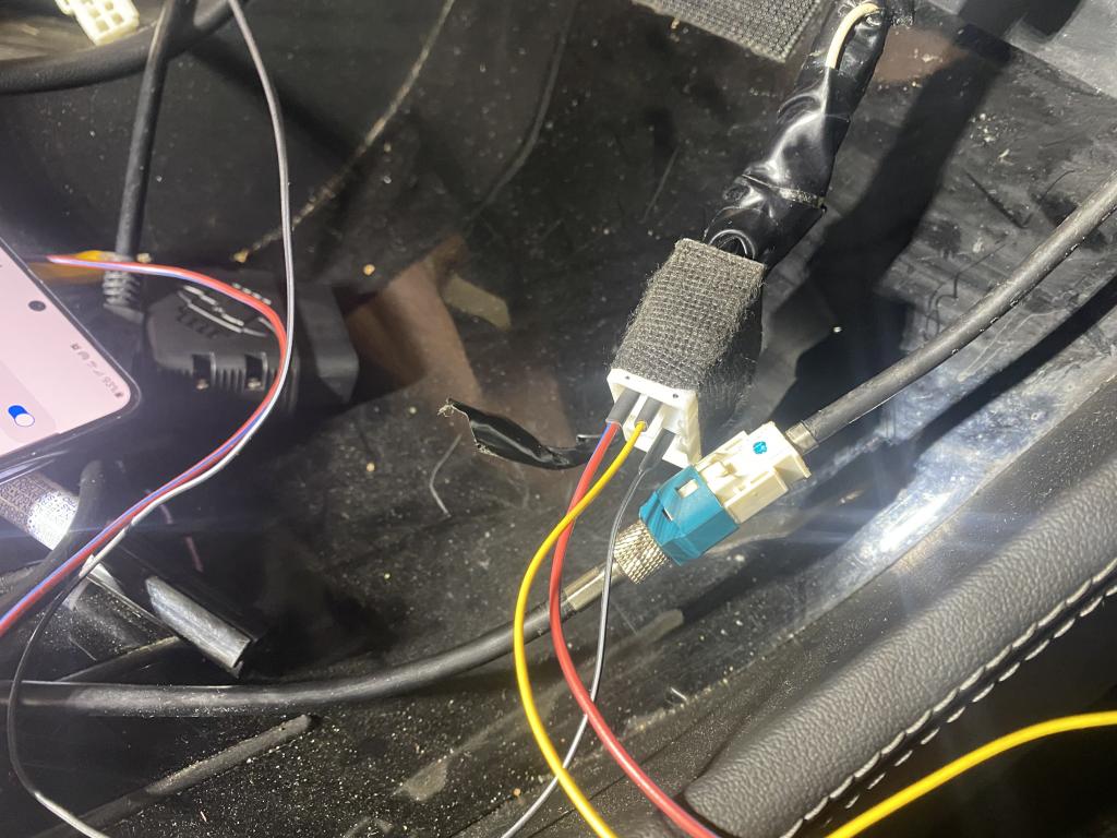

Tack för hjälpen. Kom inte mycket längre med Toolbox 3. Skulle registrera mig men då skulle man uppge vad för typ av firma man driver och bli godkänd av Tesla. Oavsett gav jag upp. Bestämde mig för att försöka skicka CAN meddelande till bilen istället. Lyckades återställa BMS och felkoden f123 och w123 Internal isolation försvann.
Sedan hade jag även felkod f107 och w107 cell voltage. Enligt wk057 på amerikanska Tesla forumet så ska denna felkod lösa sig själv. Men enligt andra jag pratat med så måste den raderas med Toolbox 3. Jag lyckades inte radera dessa koder med att skicka CAN meddelanden till bilen.
Efter en del funderade så fick jag till slut tag i en kille (Layz, sök på amerikanska forumet) som remotely kunde radera f107 och w107 med Toolbox 3. Så nu laddar bilen trots att batteriet ligger på golvet :D
Bild från när vi skickade CAN:

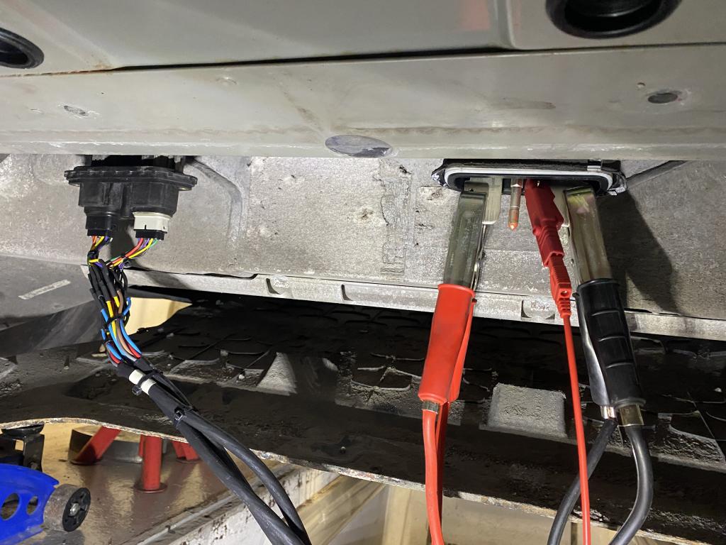

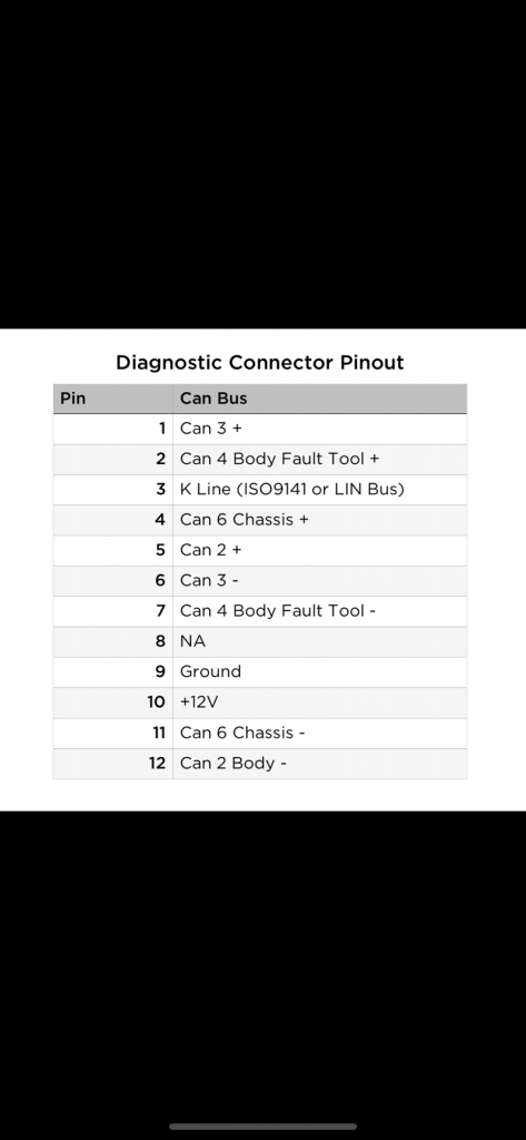

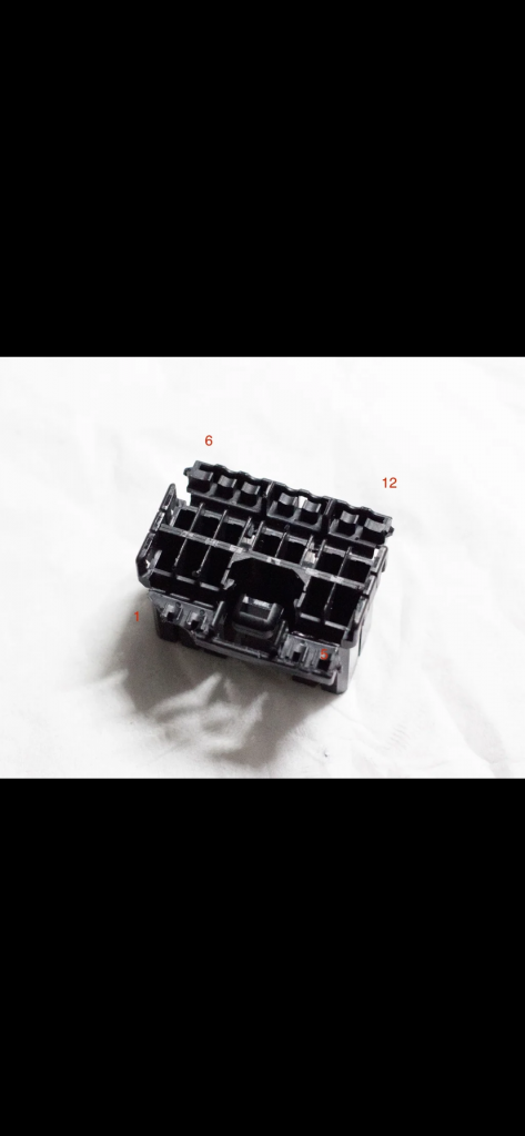

Bra sida hur man kopplar in:
https://www.instructables.com/Exploring ... S-CAN-Bus/
Inkoppling:

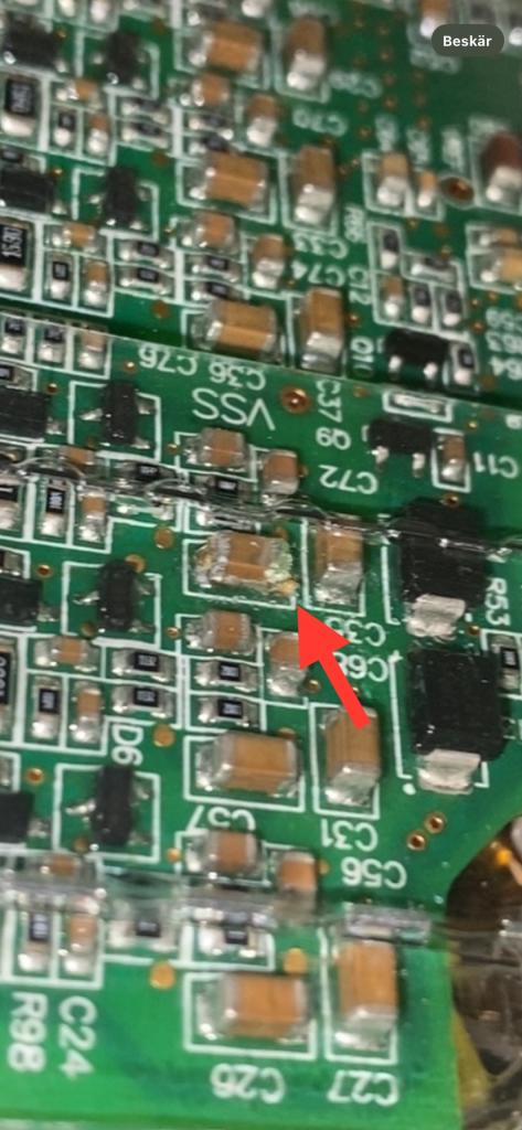

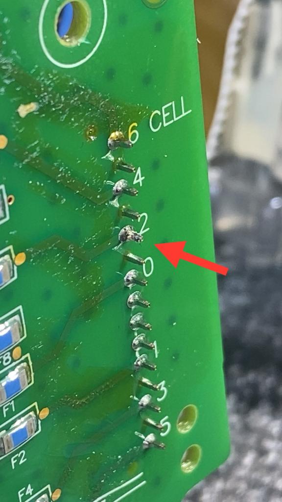

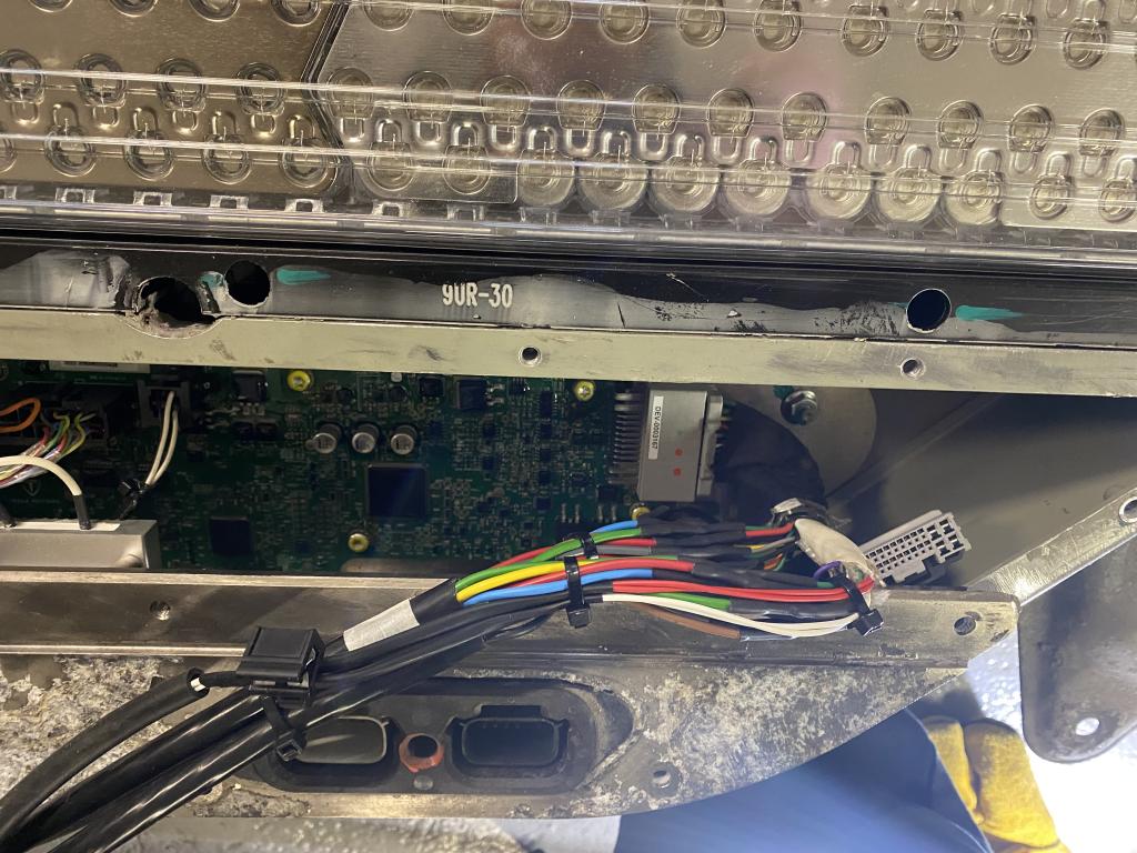

Innan radering av f107 och w107 så plockade jag ut alla modulerna en gång till och kollade vartenda BMB kort efter ärg och vart enda kabel mellan cell och BMB kort. Jag hittade två BMB kort som var dåliga:
Så två BMB kort byttes innan radering av f107 och w107 cell voltage. Kvar att göra nu är att sätta ihop allt och provköra.

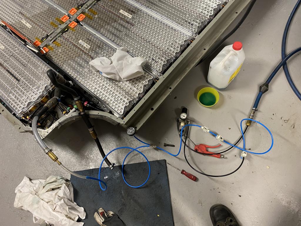

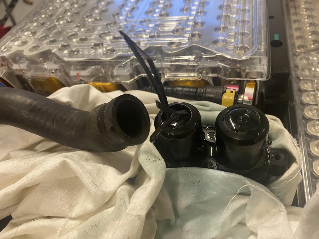

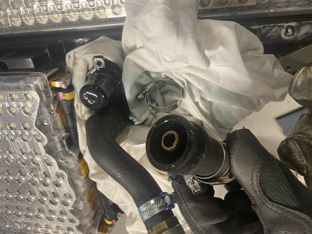

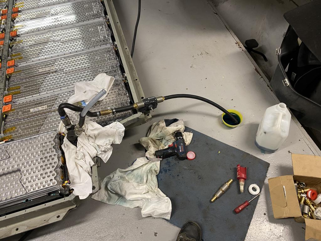

Efter att jag fick igång laddningen började jag fylla batteriet på kylvätska. Bilden är från slutfyllningen för att se om batteriet tog emot mer kylvätska. Trasor runt kylanslutningarna för att inte spilla kylvätska i batteriet. Och genomskinlig slang för att kunna se när det sjönk vatten.
Anslutningen blev med slangklämma och ett mindre rör invändigt för att öppna backventilen. Kom på sen att man bara kunde stoppa ner tex lite kabelstrips för att öppna backventilen.

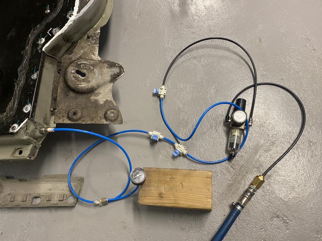

Sedan blockade jag ena anslutningen och la ett mindre tryck över natten. Detta gjordes för att andra inte gjort det och sen har det visat sig att det varit internt läckage på någon slang. Kollade sedan alla anslutningar dagen efter. Allt verkade tätt!
Sedan silicon/limmade jag ihop locket. Inte så mycket att säga om det mer än att det tar sin lilla tid.
Provtryckte batteriet efteråt. Hittade en mindre läcka som fixades till.

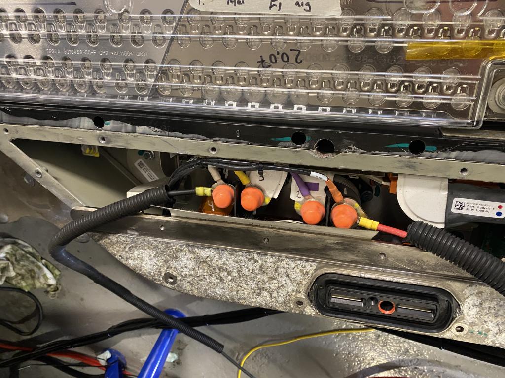

Lite mer bilder på inkoppling och verktyg:

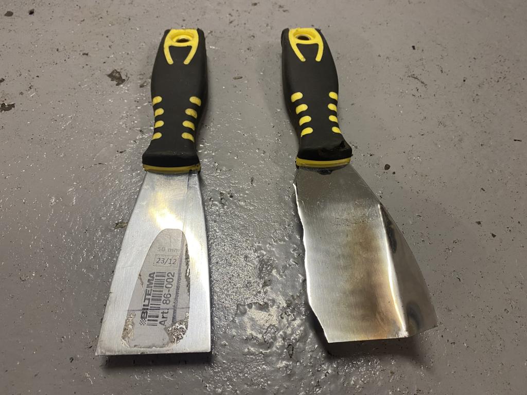

Spakelspade som värmdes (för att den är härdad så annars knäcks den) och böjdes. Användes för att öppna locket.
Vill uppmärksamma på att man inte ska öppna locket utan att läsa på ordentligt innan och att man har en del erfarenhet av högspänning sedan tidigare. Det är också stor skillnad på att öppna ett icke vattenskadat batteri och ett vattenskadat batteri som kan leda ström ut i chassiet på batteriet! Som kan vara livsfarligt!

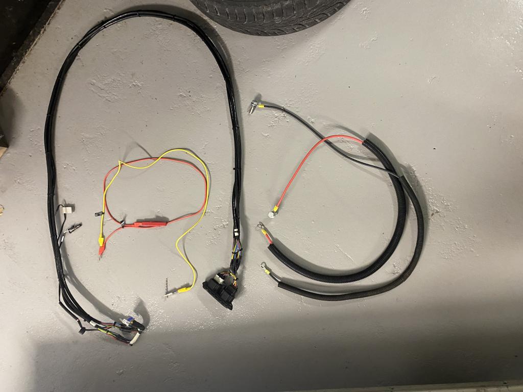

Kablar som änvändes mellan batteri och bil:

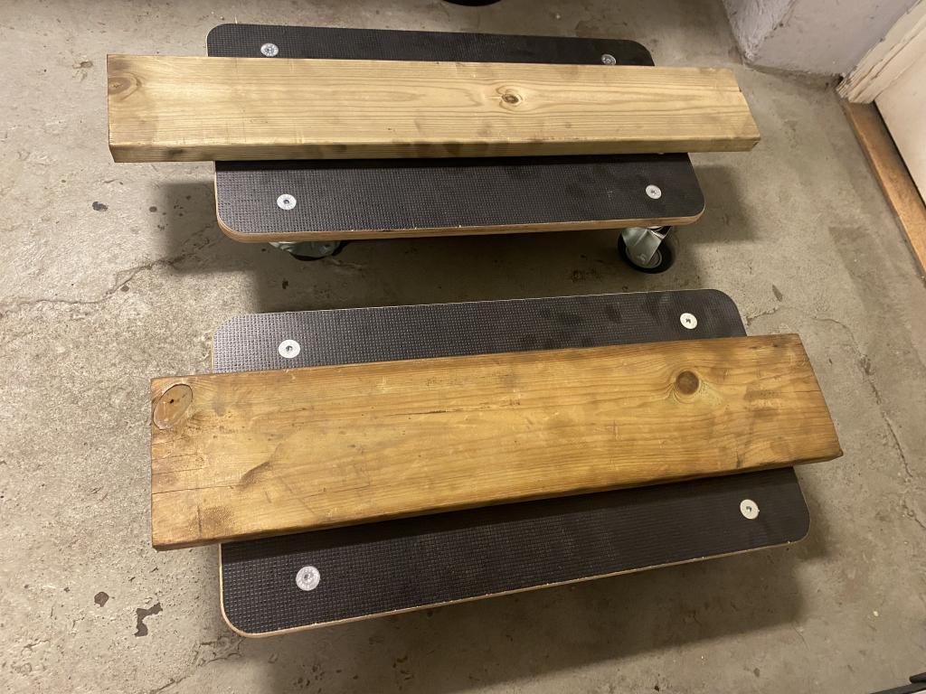

Transportplattor under batteriet, eftersom jag inte har billyft:

Isolations felet var som jag egentligen hela tiden trodde redan fixat av Tesla. Tesla bytte huvudsäkring och locket till huvudsäkringen. Troligtvis pga vatteninträngning. Jag raderade bara felkoderna genom att skicka CAN till bilen.
Cell voltage löstes genom att popnita den lösa kabeln på modulen. Det hade kanske räckt med detta. Men jag bytte två ärgade BMB kort också! F107/W107 måste raderas med Toolbox 3, eller alternativt som i mitt fall med hjälp utifrån det amerikanska Tesla forumet. (Som nämnts tidigare i tråden).
