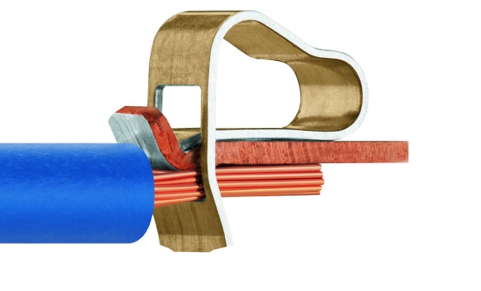

Inom elinstallationer i byggnader används ofta fjäderanslutning med olika typer av snabbklämmor.
Är det något som används i fordonsbranchen?

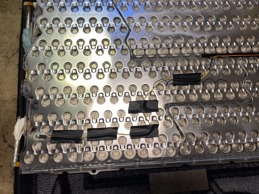

Först vill jag tacka RagWal för att han skickade ett paket med bleck och lite skarvhylsor mm. Stort tack! Med allt krig och elände så börjar man tro att godheten ska övervinna när en okänd skickar paket till mig!
Använde ett av blecken från RagWal och lödade fast kabeln, sedan popnitades kabeln fast i aluminium plåten. Lödningen blev superfin, dock lyckades jag vända plåten upp och ner så man ser inte lödningen
Men funktionen är där!
Som bevis på det så har jag nu kopplat upp batteriet vid sidan om med den kabeln som jag köpte. Jag har även förlängt kabeln.
Och cell imbalance är nu på 26 mV.
Så långt är allt bra.
