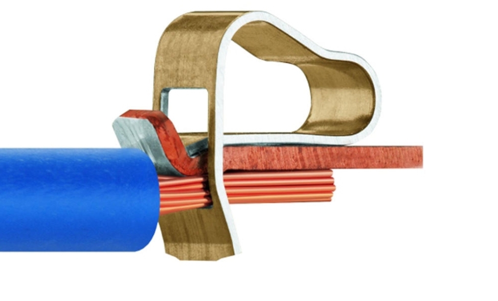

Inom elinstallationer i byggnader används ofta fjäderanslutning med olika typer av snabbklämmor.
Är det något som används i fordonsbranchen?

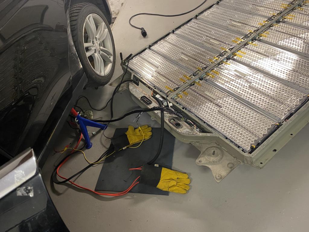

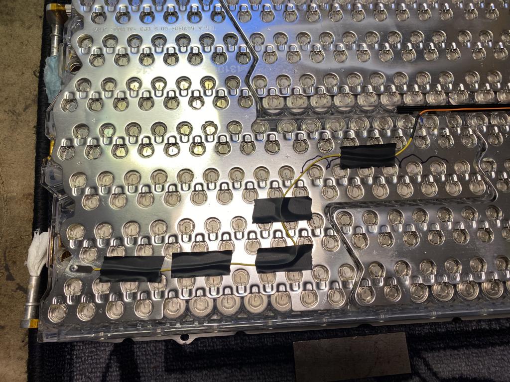

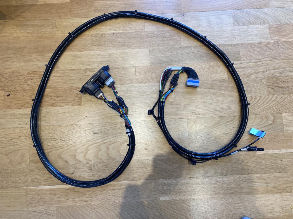

Först vill jag tacka RagWal för att han skickade ett paket med bleck och lite skarvhylsor mm. Stort tack! Med allt krig och elände så börjar man tro att godheten ska övervinna när en okänd skickar paket till mig!
Använde ett av blecken från RagWal och lödade fast kabeln, sedan popnitades kabeln fast i aluminium plåten. Lödningen blev superfin, dock lyckades jag vända plåten upp och ner så man ser inte lödningen
Men funktionen är där!
Som bevis på det så har jag nu kopplat upp batteriet vid sidan om med den kabeln som jag köpte. Jag har även förlängt kabeln.
Och cell imbalance är nu på 26 mV.
Så långt är allt bra.

Nu till det tråkiga. Efter att ha kopplat in batteriet så var det på samma sätt som sist, innan jag demonterade batteriet, dvs 0km och 9 felkoder varav isolationsfel och även volt fel. Dock blinkar det lampor på BMS och BMB korten. Även huvudskärmen funkar fint med huvudbatteriet vid sidan om.
Då bestämmer jag mig för att försöka uppdatera bilen med senaste mjukvaran (ej i servicemenyn). Uppdateringen genomförs och sedan är bara backkameran igång efter detta. Alltså huvudskärmen går inte att använda alls!
Enligt länken så är emmc död. Och det verkar även ha hänt andra när dom uppdaterat bilen: https://teslamotorsclub.com/tmc/threads ... ra.213145/
Allt funkade ett par timmar tills jag uppdaterade mjukvaran så jag tror bara det är mjukvaran som pajade emmc. Några tankar på hur man fixar detta fel med en bil som står på pallbockar utan batteri?
Det verkar vara gratis hos Tesla men det blir svårt att köra in bilen där. Vad har man för val?
