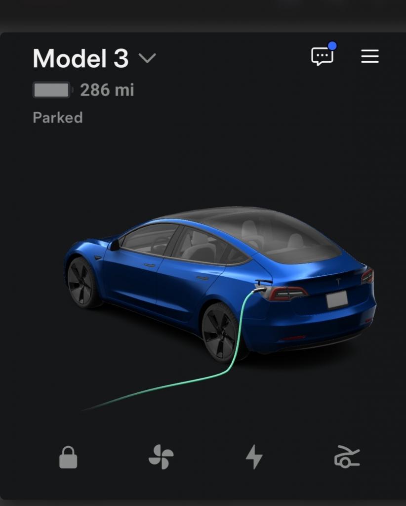

Re: Elbilars batterier degraderas med 1,8% per år

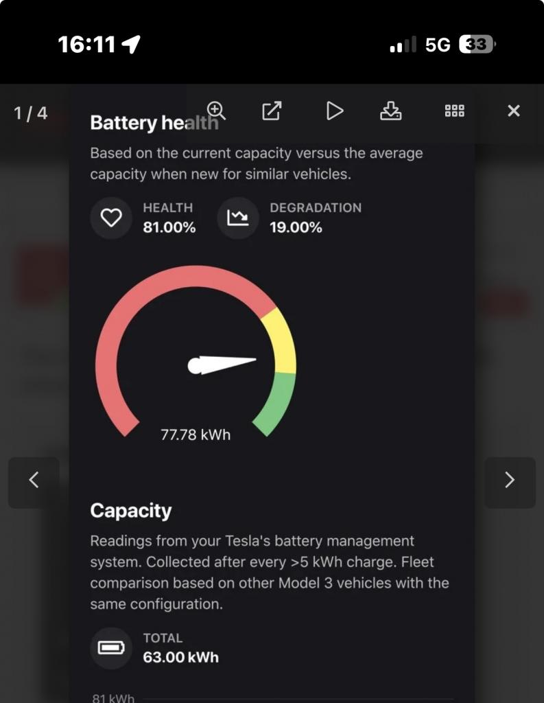

”Kind of breaks my hart”, sa ägaren:
Tessie har (som nästan alltid) fel om ursprungskapaciteten. Står 77.78 kWh men det är ett 82.1 kWh ursprunglig kapacitet.
63/82.1= 23% degradering.
2023 M3 LR AWD, gått 5000-ish mil.

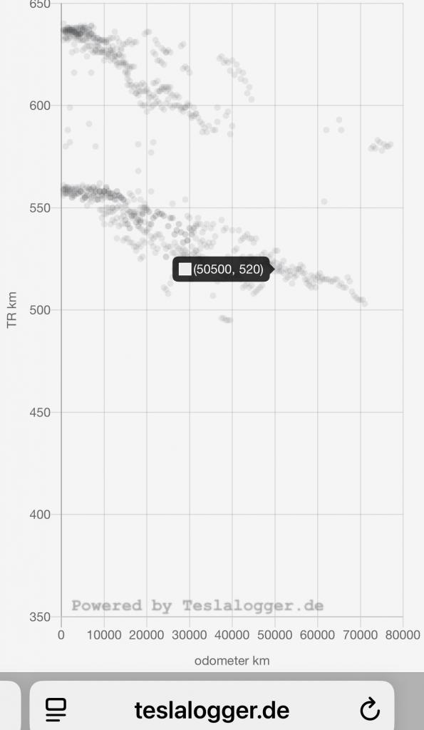

Senaste S-modellen, Plaid:
Batteriet är på 99.4 kWh nytt (levererade även det i tester)
520 km av 560 km full räckvidd som ny, plus 3% som döljs av degraderingströskeln.
Konstanten är 172Wh/km, 520 x 171 = 88.9 kWh efter 5000 mil.
88.9/99.4=0,894–> 10 % degradering är det normala vid 5000 mil. Och det lutar ganska brant nedåt.
De allra första Plaids levererades 10/6 2021 så knappt fyra år sedan.
Teslalogger är mer en Europeisk företeelse så de flesta bilar som är med är nog nyare än 4 år.
Vid 7000 mil, 13.5% degradering 😬

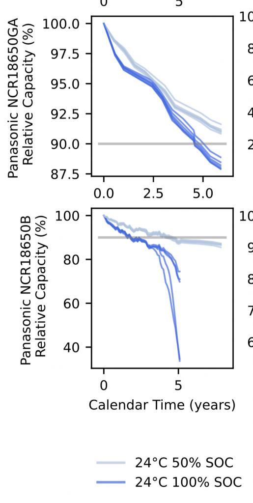

iAkita skrev: ↑24 maj 2025 21:02
Om batteriet degraderats med 20% på 3 år och det till största delen beror på calendar aging är det på gränsen till skandal. Degraderar det så snabbt oavsett hur man behandlar batteriet så måste detta vara någon som Panasonic/Tesla var medvetna om redan när de satte i batterierna i bilarna.
Ja, Tesla har nog god koll på att det Panasonicbatteriet som kom till årsm. 2021 degraderas mycket fortare än det tidigare Panasonicbatteriet. Batteriet är känsligare helt enkelt och det beror gissningsvis på att man försökt kräma ut maximal kapacitet och då minskat tex cobolt som stabiliserar lithiumbatterier.
Oklart varför, men de M3P som byggdes i Kima med samna celler (cellerna tillverkade i USA/Fremont) verkar ha en 25% fail rate på batteriet, så var fjärde bil har bytt batteri.
Den första bilen jag postade om nyligen, svensk med 20% (med Facebookinlägg inklippt) efter tre år har gått rätt långt innan nuvarande ägare köpte den. Sannolikt lite större cykler och kanske en del snabbladdning i kombo med att bilen gissningsvis laddats rätt högt allt som oftast. Den bilen har antagligen minst 13%* calendar aging, och de övriga 7% fördelas sannolikt på stora cykler och snabbladdning. Vi har dock inga data så bara best guesses.
*Vi ser på den generelle bilen med samma batteri att det var 9-13% efter ett par år och är i dagsläget 13.5-16% idag efter 3-4 år även trots väldigt låga miltal
Det är rätt många med det batteriet som ligger runt 20% degradering i testet internationellt redan efter några år trots låga mil, vilket betyder 22-23% i verklig degradering. Sveriges svala klimat minskar dock degradering från calendar aging.
Nya model S, som jag kör numera verkar ha liknande degradering som senaste Panasonic 2170L. Väldigt många over there har ~ 80-85kWh kvar av 99.4 kWh nytt batteri.
Jag skulle tro att Tesla insett att Panasoniccellen nått end of life i utvecklingen. NCA må vara energitätast och ladda förhållandevis fort bland jelly rolls, men det är i princip fritt fall i degradering, så det övertaget förloras ju inom ett år eller max två 😳
De nya 4680 som jobbas med är cirka 10% mindre energitätt och laddar långsammare än teslas 2170 NCA. Men antagligen har man gått på NMC eftersom NCA verkar ha nått gränsen där man måste offra hållbarhet för kapacitet, kortsiktigt då det äts upp rätt fort.
Intressant, om det finns plats är att Panasonic själva nyligen släppt en ny generation NCA 2170 som ska ha ytterligare bättre kapacitet än 2170L. Jag gjorde ett inlägg nyligen men minns inte vilket bilmärke som hade en gemensam infodrive om det. Blir spännande att se om Panasonics nya är bättre. Förväntat från mig är att alla nya celler för elbilsmarknaden bör hålla minst som första generationen Panasonic 2170.

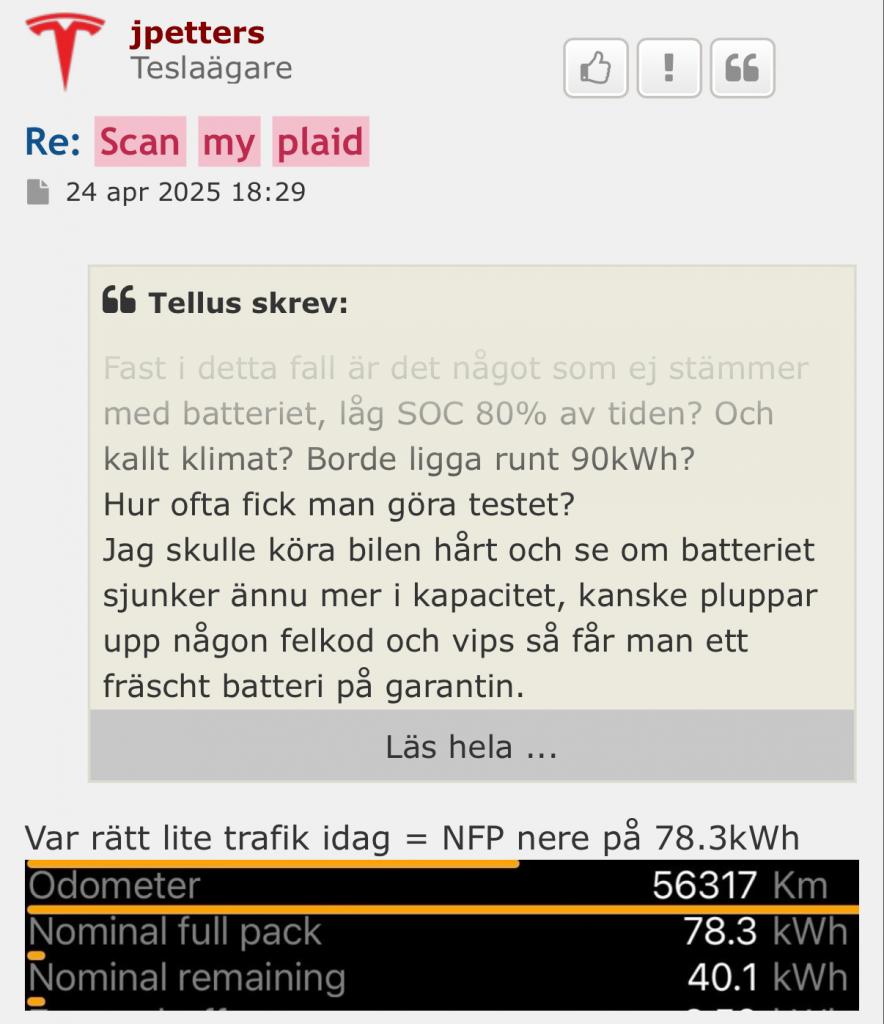

Eftersom vi inte verkar kunna länka till ett specifikt inlägg postar jag en bild från scan my plaid-tråden: bilen är alltså knappt 2.5 år och har 78.3 av 99.4kWh kapacitet. Hur långt den har gått syns på bild:
Det är inte speciellt imponerande.
Min Plaid har 91 kWh av 99.4 ( -8.5%) och jag har kunnat mäta kapaciteten iom ett gäng längre körningar och BMS är relativt rätt ute så det stämmer (tyvärr). 1 år och 11 månader från leverans, 4500 mil.
Inlägg av Tellus »
AAKEE skrev: ↑24 maj 2025 22:00
Det är nu något fel på det batteriet i skärmdumpen, borde ligga ca 10kWh högre.
Normal kvarvarande kapacitet i Sverige efter 2,5år är runt 90kWh, rättså okej.
Kurvan börjar plana ut.
I US är degraderingen större pga värmen.
Att Plaid batteriet ibland degraderas mer även om det är friskt kan bero på högt effektuttag, samma batteri i en Y så hade degraderingen varit lägre.

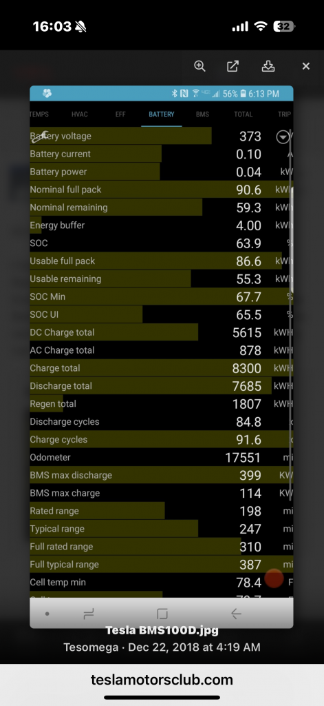

Gustafsson skrev: ↑25 maj 2025 09:08
Min 100D hade 50,2 mil när den var ny.

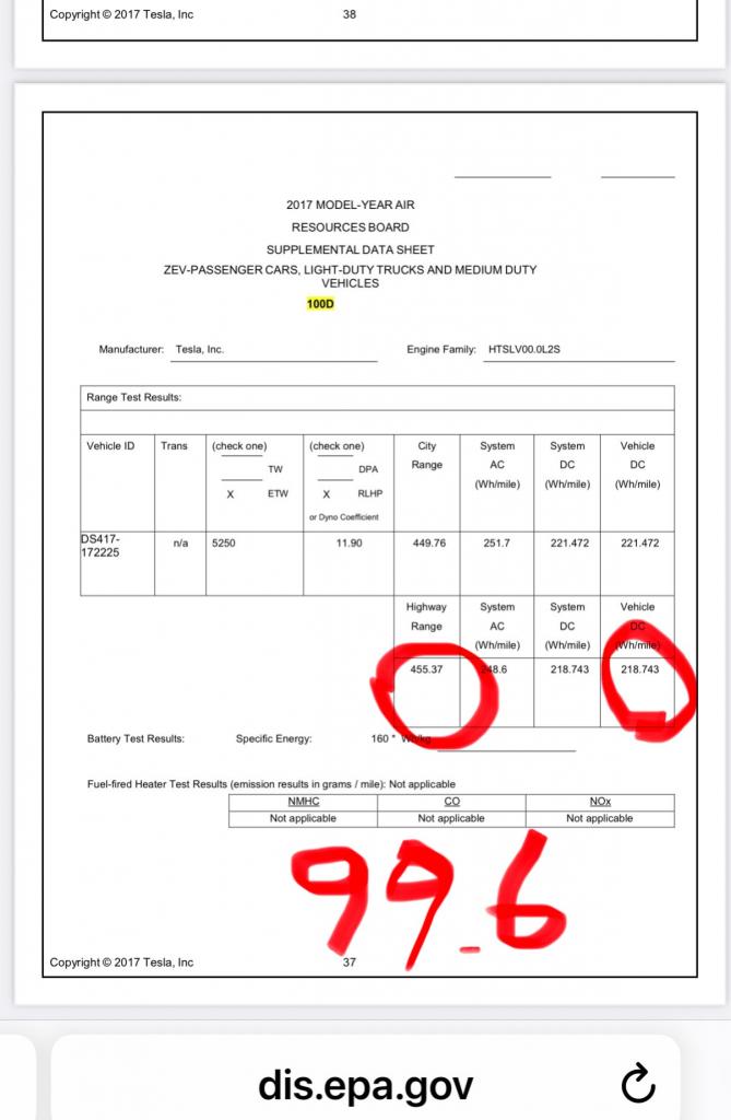

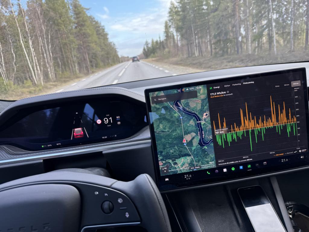

Skulle du kunna fota energigrafen där genomsnittsförbrukning och beräknad räckvidd framgår, samt SOC syns på samma bild (eller notera vilken SOC bilen har om det inte ryms på samma bild, och sedan posta här.
Typ såhär (ser nog inte likadant ut):
Exakt årsmodell och modell på din S vpre intressant det med. 2017 (?) S 100D (?)
För 2017, när S100D introducerades levererade bilen/batteriet 99.6 kWh i EPA-testet. Det är en bra referens att jämföra med. Bilarna har alltid gått 1000 miles (161 mil) innan testet, ibland lite mer.

Jag har, förutom att ha plaidat 30 mil idag igen 😅, försökt mig på en beräkning utifrån data jag hittat på nätet (pålitliga data).
Observera, att det absolut inte är att jag vill skjuta din glädje över låg degradering i sank, utan jag vill att vi ska ha korrekta fakta.
Det kan komma att göra lite ont, det är dock inte alls det jag vill. 😬
Detta är en screen grab på en 2017 S100D*
För 2018 finns ingen EPA-test då de gått på exakt samma bil 2018.
Notera följande värden från BMS:
Nominal full pack: 90.6 kWh
Usable remaining: 55.3 kWh
Buffer: 4 kWh
Rated range: 198 mi (318.6 km)
Full rated range: 310 mi (499 km)
Den maximala rangen bilen visar är ~502km, detta stödjs av teslalogger som har de flesta ”nyträffarna” där, men någon enstaka topp på 505km.
Det saknas bara 3km till maximal range för bilen ifråga så vi kan förstå att degraderingströskeln ligger väldigt nära de 90.6 kWh som bilen har.
Konstanten:
90600/310‎ = 292,258
292,258/1.609‎ = 181,64Wh/km
Detta är alltså konstanten.
Range vid 100% x konstanten = total batterikapacitet.
Energivärdet för varje km på displayen:
Wh/km 100-0%:
4/90.6‎ = 0,0442 bufferns andel just nu
1-0.0442‎ = 0,956
181.64x0.956‎ = 173,648 Wh/km
Varje km förändring av visad räckvidd är värd 173,6Wh.
Vi kontrollerar att allt är korrekt räknat. Rated range x energivärdet för varje km ska bli Usable capacity;
318.6 x 173.6‎ = 55 308,96Wh Usable.
Det stämmer.
Nu kan vi räkna ut kapaciteten för ’Gus bil när den visar 447km vid 100%:
447x 181.64‎ = 81 193,08Wh.
Vi vet att S100D med batteri defakto levererade 99.6 kWh i några tester, så mindre kapacitet än så hade inte ett nytt batteri efter 1000 miles.
(I EPA-ansökan anger Tesla, indirekt, att batteriet är på 100kWh.)
Degradering: 81.2/99.6=0,815 eller 18.5%
Årlig degradering (även om jag motsätter mig det sättet att uttrycka det pga hur degraderingen i verkligheten fungerar):
18.5/7 =2,643%.
En liten passus på att det är något som inte stämmer, men jag skulle kalla detta i det närmaste bekräftat då jag använt data som kommer från BMS.
Jämför vi med normalt förväntad calendar aging är det roughly 5 x roten (7)= 13%, sedan har bilen såklart gått en del och har lite cyclic aging som faktiskt märks.
@Gustavsson: Hoppas det inte gjorde alltför ont… 😳

Nu kan det passa bra med denna bild, från en forskningsrapport där man verkligen körde calendar aging över lång tid:
Panasonic NCR18650GA är ungefär samtida med en S från ~ 2017.
Testet är gjort med 50% och 100% i 24C.
Vi vet från många andra tester att 80% tenderar att tära mer än 100%.
Efter ~6 år har batteriet alltså tappat cirka 12% i ren calendar aging med 100% laddat. Det är sannolikt att batteriet hade tappat lite mer kapacitet om det hade stått med 80%.
Med hänsyn till ovanstående kan vi se att efter 7 år kan förvänta oss mer än 12.5% bara i calendar aging.
