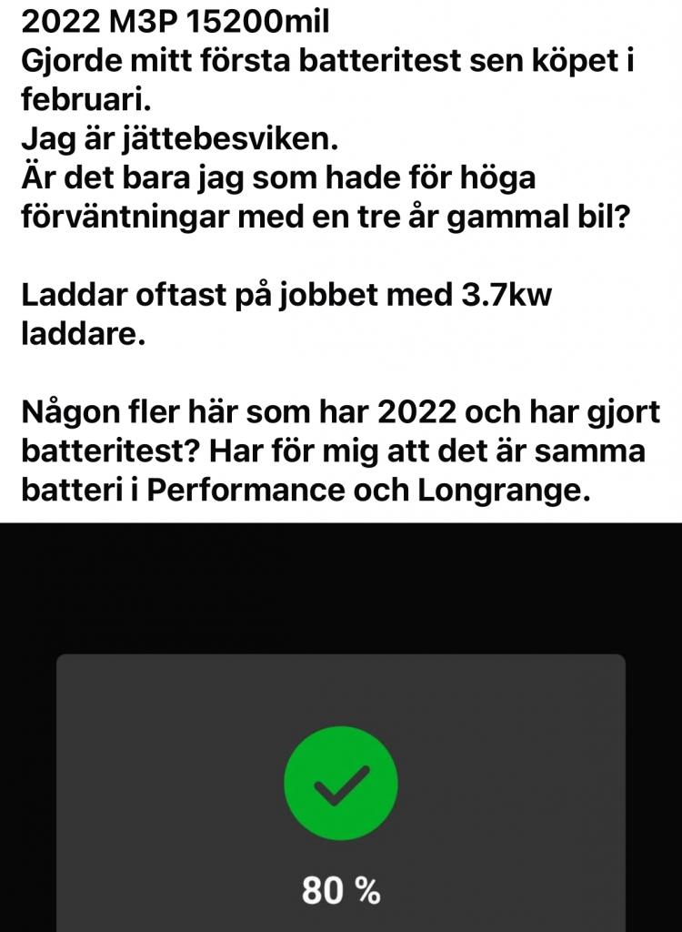

Standarden bland folk är att ljuga för sig själv och komma ihåg fel utgångsräckvidd, eller i äldre S/X tex blanda ihop rated och typical.granlundii skrev: 20 apr 2025 10:53Jag upplever att bilden kring degradering är ganska "spretig". Alla elbilar har klart högre degradering än 1,8 % de första åren, men vissa kommer att på längre sikt komma ner i 1,8%. Sen kompliceras mätningar av bilarnas olika buffers osv. Många användare gläds fortfarande åt 100% SOH på 2-3 år gamla elbilar i diverse diskussioner![]()
Det folk gör är att intala sig att man har grymt låg degradering för att man vill att sin egen bil ska vara ”bättre” än det genomsnitt man tror andra har (dvs tex 5% efter 5000 mil och att det sedan stannar på 10% i all evighet).
Vissa bilar verkar dölja degraderingen, jag har inte satt mig in i något annat än Tesla så pass på hur övriga löser det.
Eftersom man vill att sin bil är bättre har man ”1-3% efter 5000mil och 5-6% efter 10K mil”.
Det blir ju ett slag i magen för en person med såna föreställningar att inse hur det egentligen ligger till.
-> Vilket ofta sker när vi diskuterar bästa sättet att minimera degraderingen ovh någon sån person dyker upp och menar att man kan skita i det eftersom denna kört med 90% laddning hela tiden och bilen sägs ha 1% degradering efter 10.000 mil. Man blir oftast nödgad att fråga efter data på dennes bil, vilket ganska fort bevisar att den bilen är som alla andra.

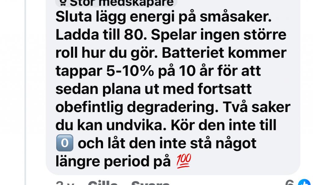

Här är ett exempel i en tråd där någon frågar hur man minimerar degraderingen:
Man behöver nog inte vara orolig för att de tappar så mycket att garantin slår in (om inget rent fel på batteriet inträffar) men vissa av bilarna kommer nog ligga väl över 20% kanske runt 25% när garantin går ut.granlundii skrev: 20 apr 2025 10:53Läste Plaid-tråden här tidigare, och baserat på den finns det fog att vara lite orolig. Men kan den snabbare degraderingen på Plaid bero på effektuttaget månne?
De som får bytt batteri kommer ju få ett som klarar 70% dagen garantin går ut, och oftast inte ett nytt.
Däremot med 25% tapp är det inte samma bil räckviddsmässigt. Återstår att se hur de batterierna gillar att passera 20% degradering, om de utvecklar problem osv.

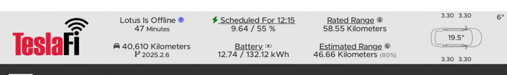

Teslafi är inte en bra referens för det: Mitt batterie var 99.4kWh nytt, 132 kWh idagBrooklynS skrev: 23 apr 2025 07:07Ett exempel på hur man kanske kan räkna då:
Enligt Teslafi har jag 75,54 kWh kapacitet i batteriet. Det är BMS-ens ”beräkning” som jag förstått det. Lite drygt 3% degradering.
Det blir bara rätt om man laddar till 100% och batteriet inte är kallt.
Problemet med ovanstående är ett par problem.BrooklynS skrev: 23 apr 2025 07:07Samtidigt drog den 60,03 kWh (87% enligt samma program) av batteriets kapacitet i förrgår under en 40 mil lång resa mellan Hemavan och Luleå. Det motsvarar en maximal kapacitet av 60,03/0,87=69 kWh. Dvs batteriet har sedan nytt tappat 9kWh vilket är 9/78=11,5% degradering.
Det största felet är att Teslafi inte räknar korrekt förbrukning på bilen, vilket gör att totala förbrukade energin kan vara fel. Teslafi brukar inte ha jättefel, men när man dividerar ett fel med ett tal under 1 ökar felet.
Du måste ta energivärdet från trips/resor direkt ur bilen.
Gör man det och ser till att bilen får vila/sova ~ 30 minuter efter körningen kommer man få ett bra värde på faktisk kapacitet, bara man har förbrukat ~minst halva batteriet (för att mindka svrundningsfelen på hela procent SOC före/efter. Det går ta de från service mode med SOC i tiondelar och öka precisionen.
Jag gjorde så (fast SOC med tiondelar via Scan my tesla) med min S när den var ny och BMS visade kapaciteten 95.7kWh (av 99.4 möjliga). Jag fick fram att faktisk kapacitet låg mellan 98-98.3kWh. Efter någon vecka hade Bms justerats till 98.3kWh som sedan toppade 98.4kWh.
Varje km är värd 149Wh vid 100% på din bil.BrooklynS skrev: 23 apr 2025 07:07Nu tror jag att jag har förstått att man måste köra 100 till 0 för att verkligen få exakt kapacitet men jag nöjer mig med att konstatera att degraderingen sannolikt är över 3% och lika sannolikt något mindre än 11,5%.
EDIT: Battery Report verkar understödja min tes.
Teslafi räknar nuvarande räckvidd vid 100% till 475km.
149x475=70,7 kWh vilket är det BMS röknar med idag (give or take lite avrundning).
78.8 ny, 70.7 idag = 10.3%, säg 10% = runt 3.3% i snitt på tre år om bilen är ~ tre år, dvs ungefär nära på dubbelt mot undersökningens 1.8%.
LG-batteriet är ett grymt bra batteri med rätt låg degradering i vart fall med Teslamått.

Re: Elbilars batterier degraderas med 1,8% per år
1.8% per år borde blitt ~ 5%
mussla
- Inlägg: 1507
- Blev medlem: 18 mar 2023 17:00
Jag hade inte heller varit nöjd med 80% efter så kort tid. Bilen har höga mil i förhållande till åldern. Skall vi tro att det är mycket snabbladdning med stora cykler som har degraderat batteriet?
Model Y AWD LR 2024 - SÅLD
