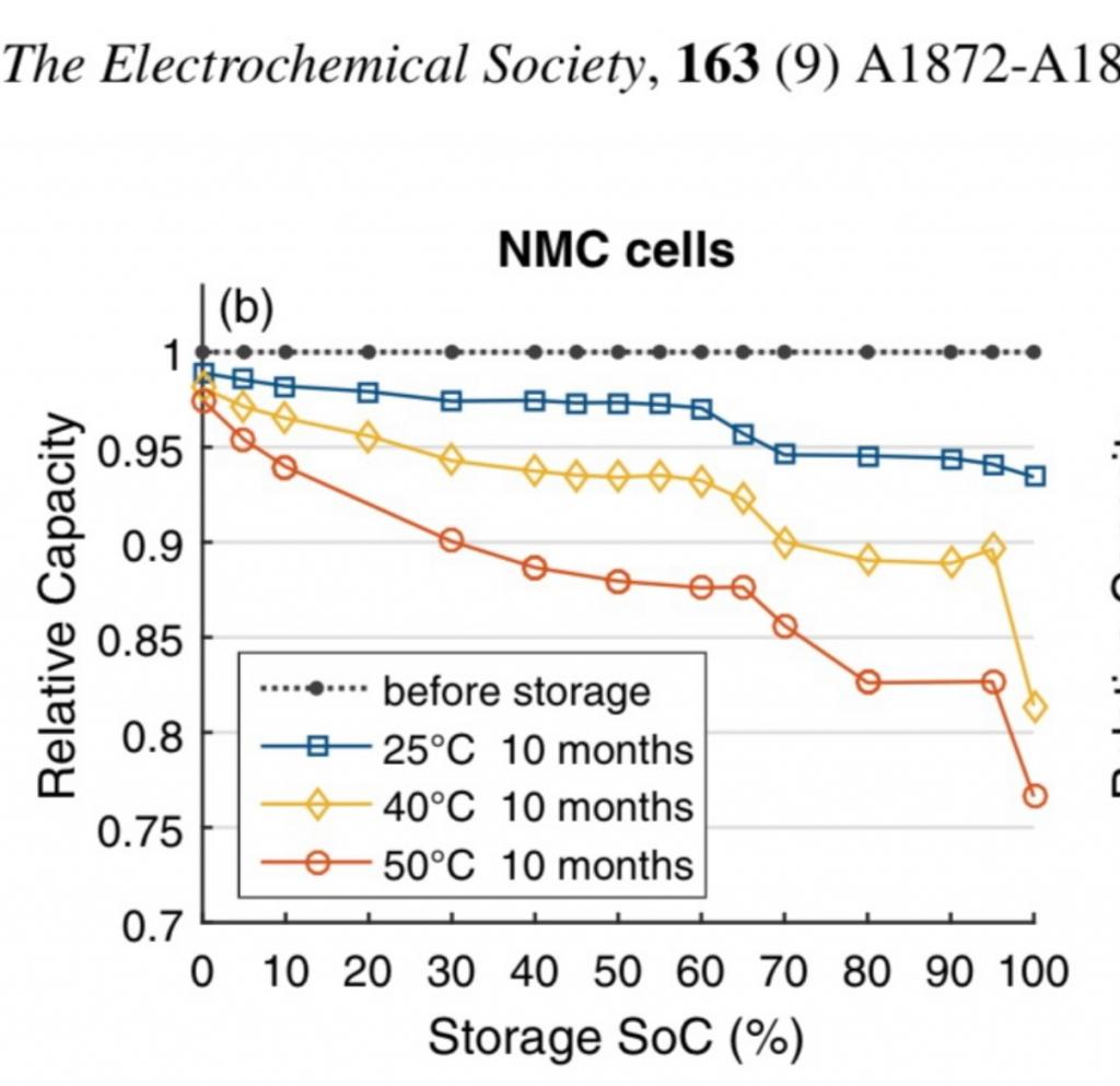

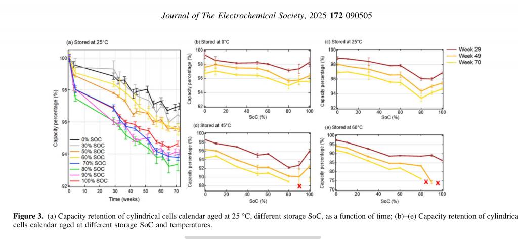

Har inte läst alla svar här, men batterierna mår allra bäst vid 50%
Nej, det är inte alls sant. De mår visserligen ganska bra vid 50%, men inte bäst.
Det finns nog inte en enda forskningsrapport som visar att calendar aging är lägst vid 50%.
Calendar aging är lägst vid väldigt låg SOC, 0% visar bäst resultat i, i stort sett alla trster sv detta.

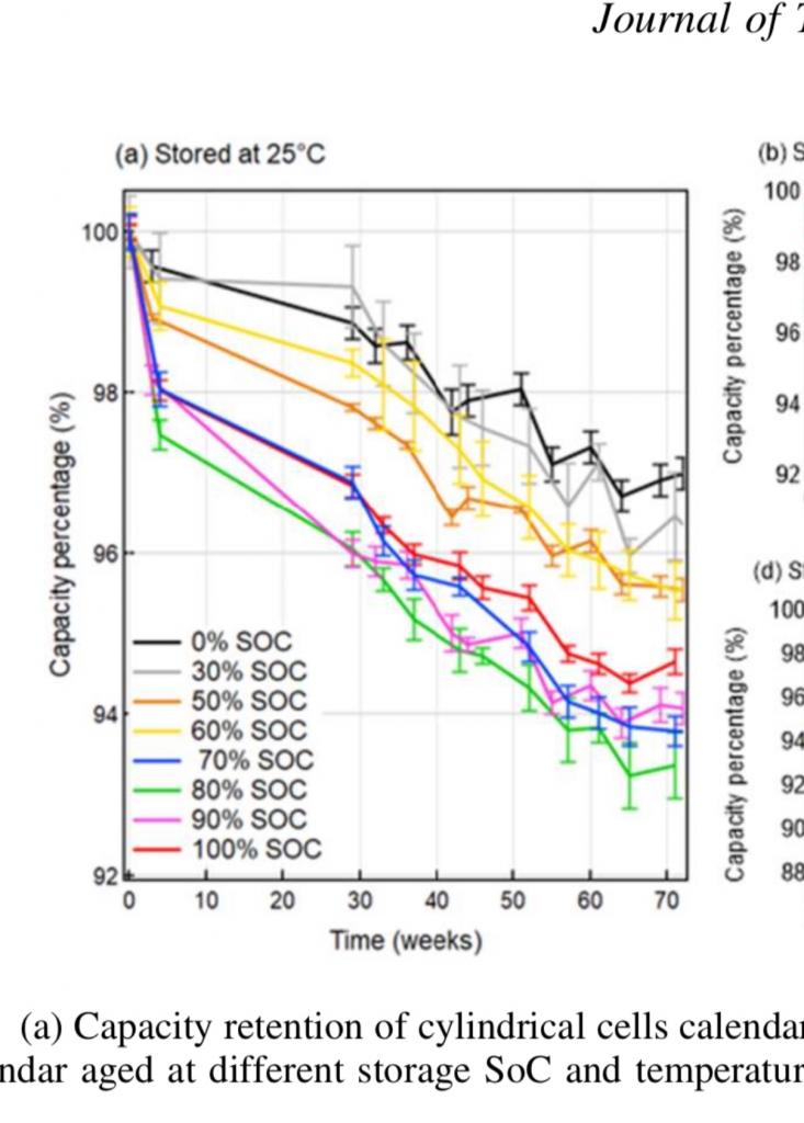

Just LG NMC/NMCA som tråden i grunden handlar om finns det ett tiotal forskningsrapporter som alla är våldigt samstämmiga.
Ett av testen, LG M50 2170 under 70 veckor.
Jag har tydligen cuttat bilden lite kort undertill.
Nedre skalan, veckor, 70 till antalet.
Jag har exempel från ungefär 9-10 rapporter till och alla visar ganska samma lika.
Förövrigt, alla vanliga lithium-kemier gillar låg SOC (det är bara exempelvis LTO, om jag inte minns fel som är tvärtom).

Det finns laddningsnivåer där calendar aging ändras ganska fort med små ändringar i SOC.
55% är på låga sidan, och 65% är definitivt på höga sidan med LG NMC-batterier (3/Y LR/P från 2022) så klarar man sig med 55% är det väldigt fördelaktigt jämfört med 65%
Jettamannen skrev: 06 jan 2026 10:22
Jag skulle klara mig på 60% dagligen. För att sedan ladda vid ca 20% till 60% är detta mindre skadligt än att ligga mellan 80-40%? Gäller samma även om det blir -20grader ute? Eller är det bättre att ligga högre då?
60% fungerar, men 55% är antagligen märkbart bättre för 3/Y LR/P med NMC-batteri.
55% fungerar men 50% bättre för Panasonic NCA.
Bilden visar NMC, och att 50-60% ligger ungefär 1/3 lägre än 80%.
Kör man låg SOC och laddar sent, dvs på morgonen istället för kl1800 så kommer genomsnittsligt SOC vara lägre och den totala degraderingen ungefär hälften av att ladda till 80% dagligen.
Det är samma skillnad i låg temp men all degradering pga tid sker långsammare i kyla.

Jettamannen skrev: 06 jan 2026 13:46
Så om jag fattar rätt är det sämsta som man kan göra med batteriet är att stå med 100% en väldig varm sommardag i solen?
Du kan se att 80% är värre både vid 0, 25 och 45C upp till 70 veckor.
60C bryter ned batteriet, och högre SOC är sämre men bara lite sämre efter lång tid.
Bästa botemedlet mot varna sommardagar är låg SOC. Alltså ingen skillnad mot alla andra dagar.
Kan du ha bilen i skuggan eller i garage sparar du kanske 5-7C på batteritempen mitt på dagen, men snittet på dygnet skiljer inte mycket.
Låg SOC är > 10ggr effektivare än att försöka hålla bilen sval (de flesta har ingen AC som ger +10C i garaget).
När det gäller frågan om 100% och varmt spelar inte en dag ute i sommarsolen någon mätbar roll, det är helt safe om man behöver.
Det som gör skillnad är summan sv allt under hela året, eller hela bilens livslängd. En enstaka *något* har ingen betydelse.
