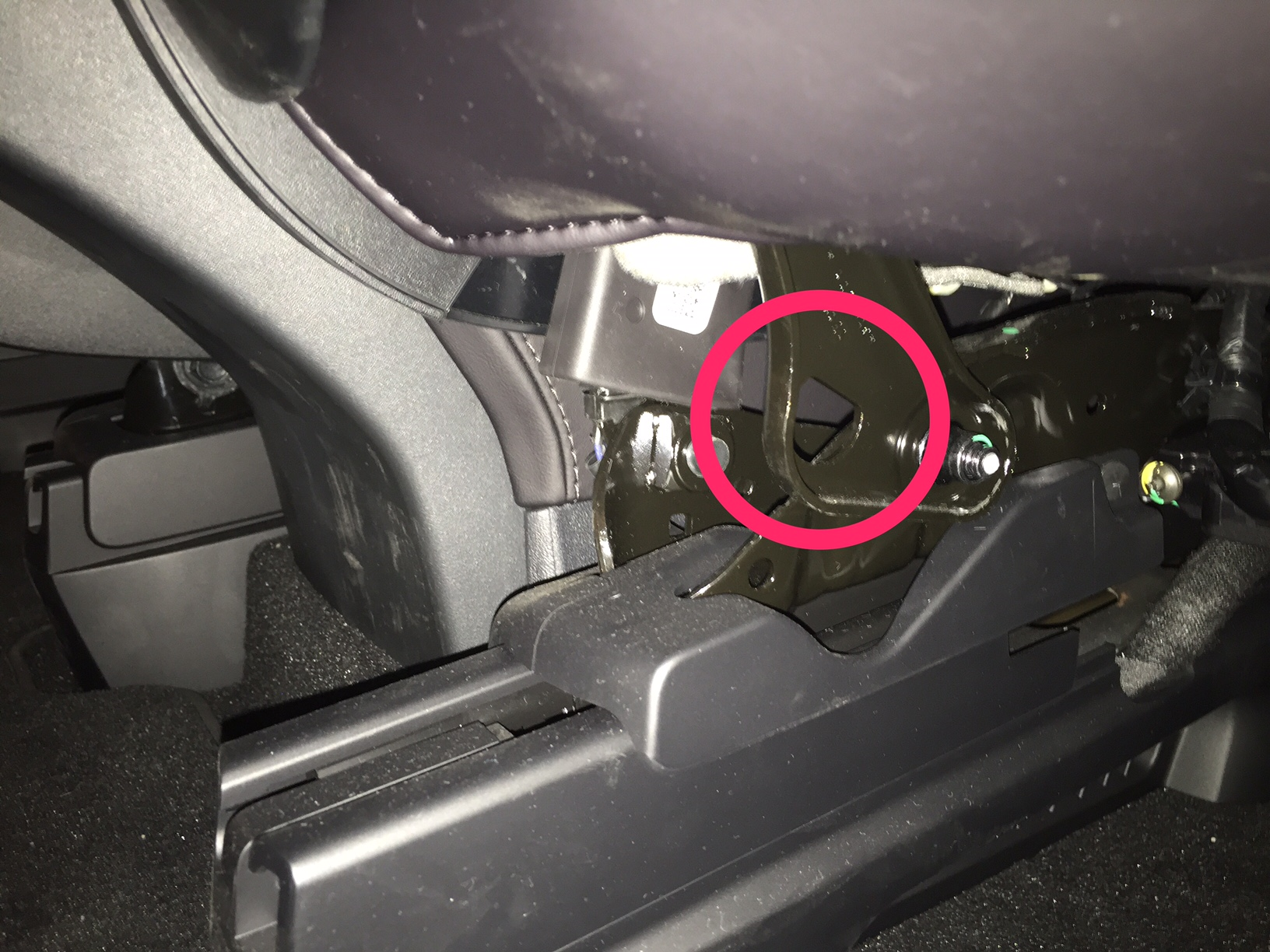

Ja, det finns ju isofixstolar som man spänner ner mot stolsryggen men man måste ju kunna använda en med remmar också tycker man!
Där du ringat in kan inte funka.
Den rör sig ju med sätet.

På min Model S drog jag remmarna under skenorna till framstolen på passagerarsidan.
Kör först fram stolen maximalt och luta fram ryggstödet. Trä sedan remmen under skenan ett bit fram, finns lite mer plats där. Sen drog jag dom bakåt så hårt jag kunde.
Det är lite trixigt men det funkade rätt bra.
När du sedan ska ta bort remmarna sitter dom ganska hårt, därför fick jag pressa dom framåt först innan jag kunde lösgöra snaran.
Vet dock inte hur det ser ut på Model X.

Jag fäster spännen i dessa öglor i min X. Funkar kalasbra. Dra remmarna, sedan sänker du till Lagom nivå, dra åt.

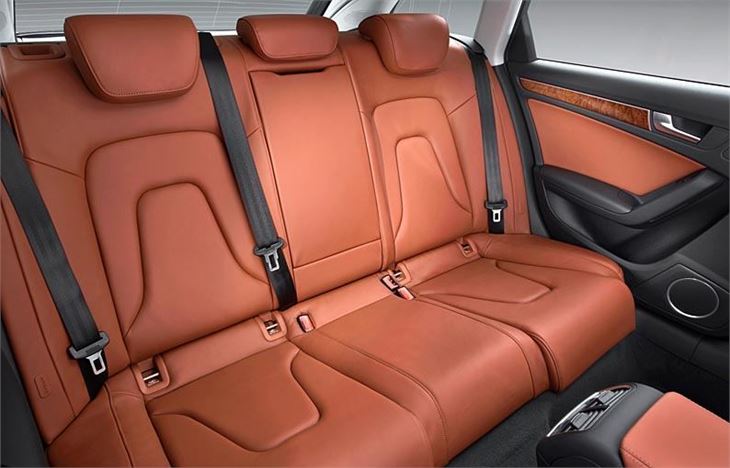

Vi rockar en sån här:
Sjukt smidig ta ur och i men kanske lite för frammåtlutad, sen tar den väl kanske marginellt mer i längd mot vår gamla maxi cosi.
Sen önskar jag att fler valde gå audis väg och mer exponera isofixen, tycker ofta det känns som man ska pajja sätena när man stoppar i stolar :/
(Man kan sätta ett tjusigt lock över)

Vi kör också bakåtvänd barnstol och använder dessa hål att fästa remmarna i. Funkar bra så länge personen i passagerarstolen håller sig borta från att justera stolsinställningen.
Obs! Ge er inte på skruvarna som håller skenan eftersom dessa är någon form av engångsskruvar som man måste kassera om man skruvar ur dem?!
Har frågat på SC hur man ska fästa barnstolar men de har ingen idé alls.
Hade gärna sett en ögla från vardera golvfäste dit jag kan koppla remmen i, men det kanske kommer i Model Y?
Det är en bra idé på vissa sätt. Men själv slarvade jag bort "locken" som hörde till rätt fort, och framförallt hamnar stolarna jäkligt långt fram vilket ger mindre plats för de i framsätena.
