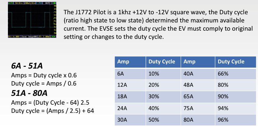

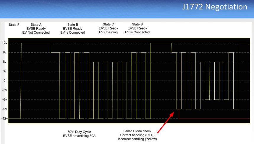

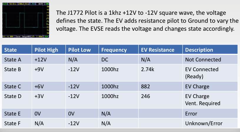

jag hittade en intressant pdf om nissans plugg, men jag tror de e samma standard i "pratet" med bilen.
nu kan jag inte lägga upp PDFen här, men ja kan ta bilder från den
