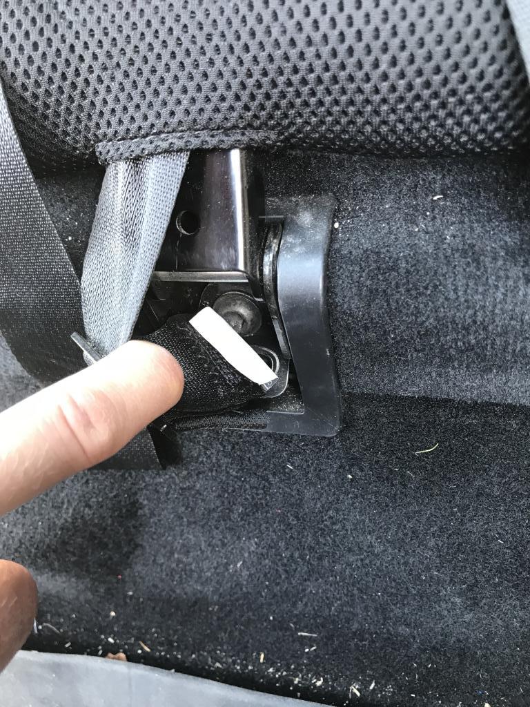

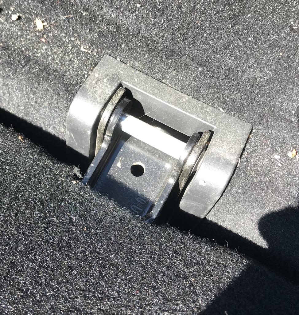

Har precis köpt en P85D med de extra barnsätena i bagaget. De var inte monterade när jag köpte bilen och jag fick med 2 skruv. Misstänker att jag saknar någon del. Kan någon ta ett foto hur infästningen ser ut (de två fästena i bagagebaljan)?

Från ena sidan...

Och ovanifrån med sätet nedfällt...
Lycka till med montaget. Sedan måste du behöver ett solskydd för att barnen ska trivas därbak sommartid...

Så, nu kom bilden med också..
Det finns en risk att "muttrarna" som sitter på baksidan har ramlat ner och då behövs en lite större instats för att montera tillbaka dem. Men det kan SC hjälpa till med eller med det som eventuellt saknas.

Tack för tipset och länken! Plockade ner klädsel och såg att jag saknade Barrel Nut. Det finns ett större hål till höger om hålet för skruven, där kan man även sätta in Barrel Nut i en skena. Den verkade inte ligga kvar så mycket jag kunde känna med fingret och ett gem. Blir att beställa 2st från SC imorgon.
