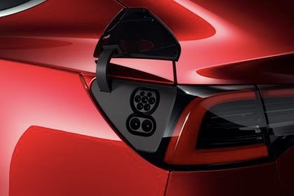

Skapar en ny tråd då det verkar officiellt att Tesla Model 3 får CCS laddning som standard när den kommer till Europa 2019:
https://www.autoexpress.co.uk/tesla/105 ... nd-model-x
https://electrek.co/2018/11/14/tesla-mo ... s-model-x/
