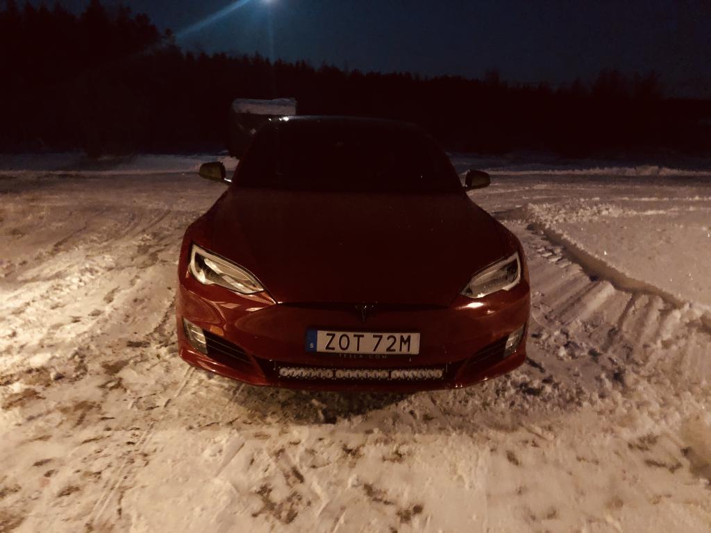

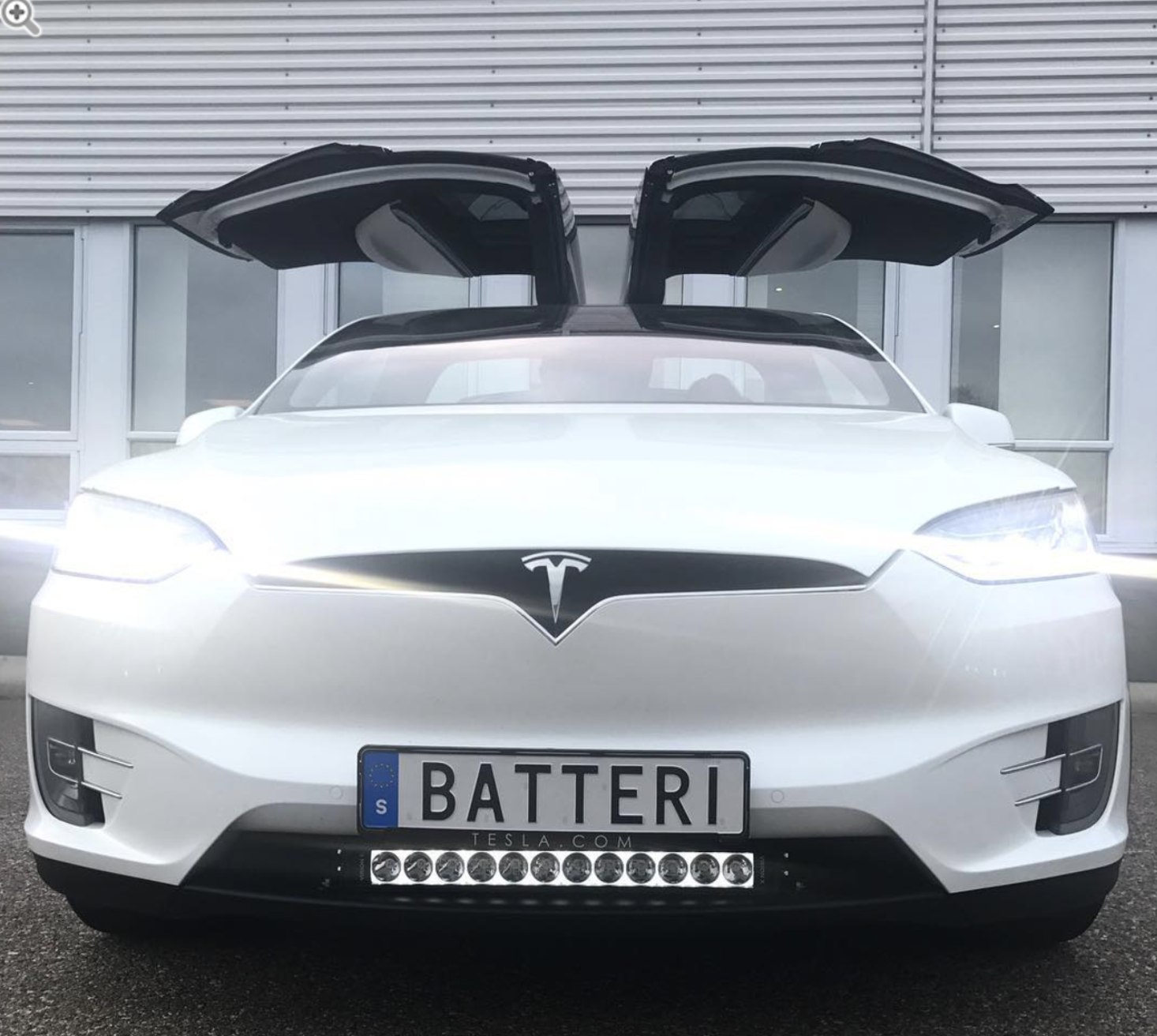

Borde funka ungefär som på S & X. Se bifogad broschyr. Rindab kommer att släppa ett kit för Model 3 så snart som möjligt som innehåller Canbus-adapter så att den kan kopplas in att följa helljuset.
Jag bedömer att hålet är ungefär lika stort som på S och X efter att ha kört Model 3 under 10 dagar i USA. Har inte gjort någon mätning men killgissar, men så fort min bil kommer så ska detta testas ut tillsammans med Rindab som är generalagenter för Vision X.
Där är min Vision X XPR-H15S som är 30" den bredaste som ryms ur Vision X sortiment. Den är 762mm bred. http://www.visionxeurope.com/en/artikla ... -150w.html
Här är samma bil med XPR-H12S som är 22" dvs 558mm
Så jag tvivlar att du får plats med en 40". Kylningen är inget problem med min 30" ramp då den får in luft vid sidorna. Har kört 250km/h på Autobahn tills batteriet tog slut(!) utan värmeproblem.

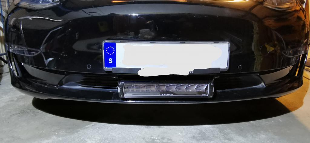

Installerad en Lazer triple-r 1000 Elite3.

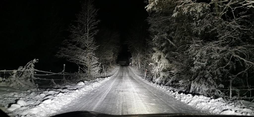

Har monterat rampen nu. Hade en del problem att få den att funka, vilket visade sig vara en trasig adapter till OBD vilket gjorde att XBB-dongeln inte hittade signalerna. Toppklassig support från både XBB och Tässla!
Jag är nöjd med resultatet, blev en lagom boost för både kastlängd och bredd och rampen kompletterar matrix-strålkastarna bra. Helljuset gick från "OK" till "Bra" men har en del kvar till "Spektakulärt"! :mrgreen: Rampen fälldes smidigt in grillen under regplåten och har lämplig storlek för Model 3.
Jag försökte ta bilder för att illustrera skillnaden, men det är svårt att fånga på bild. Jag tror kameran kompenserar för det starkare ljuset, skillnaden upplevs större i verkligheten.
Helljus
Helljus + W-light Impulse II
