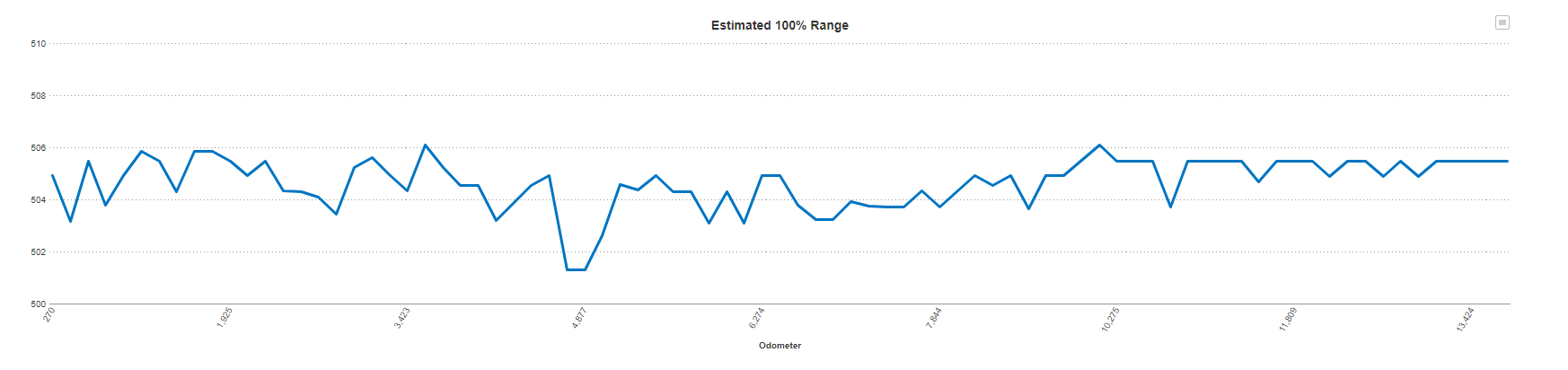

Re: Batterikapacitet och degradering
Inlägg av Verdi »
Min har ökat 0,11% på 1300 mil. :)
Ser ut som att den har stabiliserat sig rätt bra nu. (graf från teslafi)
