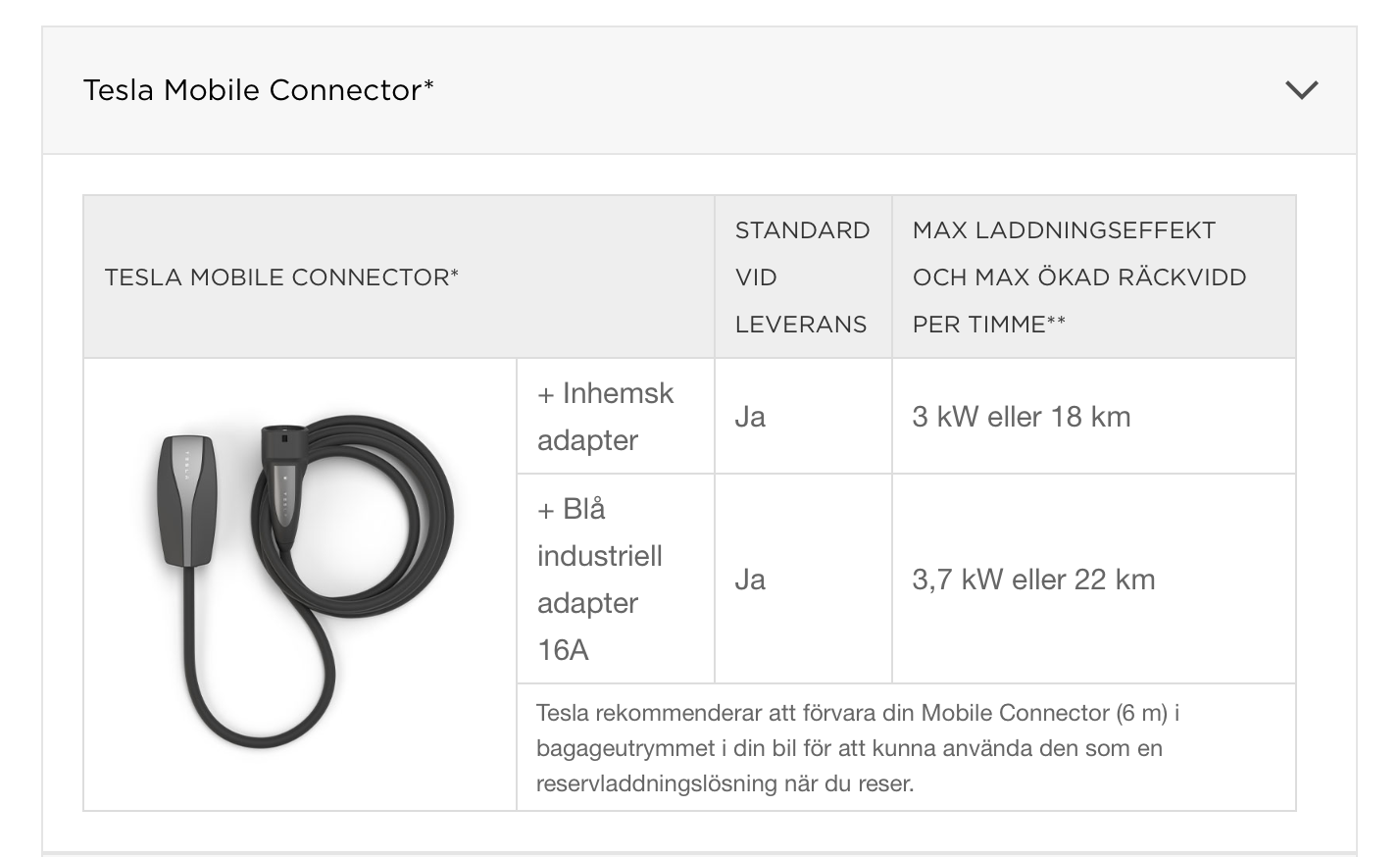

Re: UMC max laddström
Enligt Teslas hemsida så ska UMC till Model 3 klara 13A på Schuko och 16A på blå kontakt.
Ja, den här tråden var första gången jag hörde talas om 8A begränsning, vad är det som gäller egentligen?helix skrev:Enligt Teslas hemsida så ska UMC till Model 3 klara 13A på Schuko och 16A på blå kontakt.
Lite olika bud, vissa säger ju att dom laddar med 10A med sin nya UMC?
