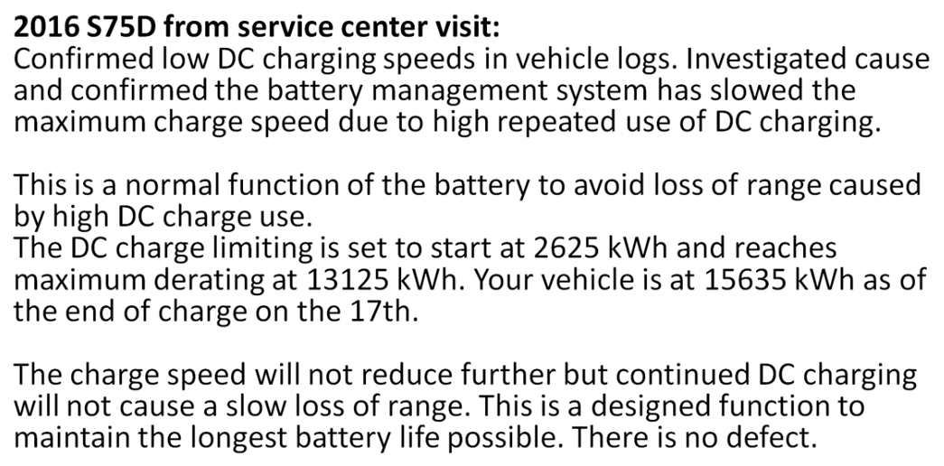

Vi har ju tidigare haft en diskussion i forumet där vi debatterade om hurvida frekvent SuC-besök ger en restriktion på laddningen. En del sa nej, andra (bl.a. jag) hävdade annorlunda.
Redan efter 2625 kW så börjar den begränsa, upp till 13125kW.
Med 40kW genomsnittlig SuC-laddning per tillfälle är det ju inte jättemånga (65 st) laddningstillfällen.

Jag har en S75D från mars 2017.
Laddar till +95% på SuC.
Har laddat ca 16.700kWh.
Har kört +8000 mil.
Kan nu inte ladda över 82kWh.
Kör 2019.12.1.1
Har kört +8000 mil.
Kör 2019.12.1.1

Såg videon igår och det stämmer väl överens med mitt 75-pack från 2016.
När bilen var ny kunde jag vara uppe och nafsa på 100 kW. Nu efter dryga 8000 mil och ca 5-6000 SuC mil kommer jag upp i max 87 kW runt 40-50% SoC men större delen av laddtiden ligger jag på 80 kW tills det börjar plana ut vid högre SoC.
Jag har software 2019.12.1.1
Ingen jättegrej men lite tråkigt är det såklart. Tesla verkar ju ha designat det så här för att skydda batteriet från större degradering.
