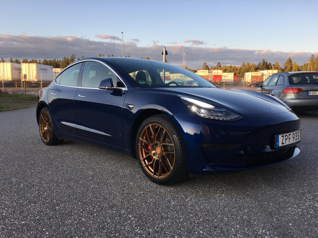

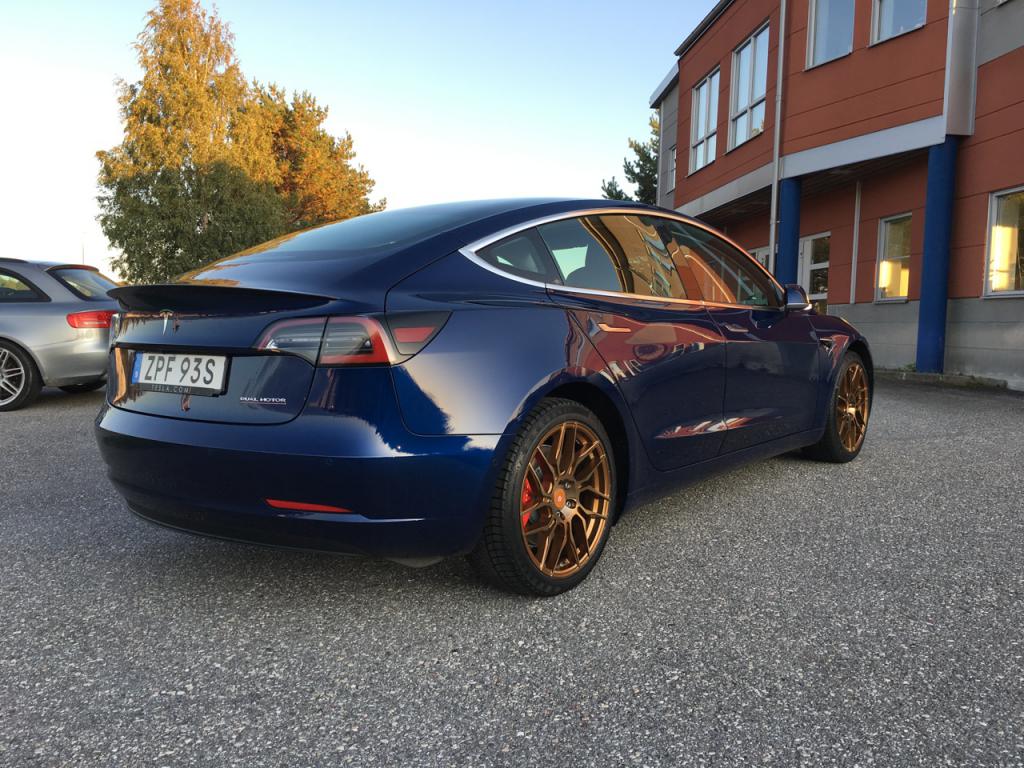

Jodå, det gick perfekt. Beställde från ABS Wheels och fick det igår. Testmonterade två av dom för att se så det inte var några problem, och det var det inte.
För mig blev det:
Fälgar: Imaz Wheels IM12 8.5 x 19"
Däck: Continental Viking Contact 6 (Dubbfritt)
TPMS Programmerade för Tesla
Det följde med:
- Hjulbultar för Tesla
- Navringar anpassade för Performance (Svarvade med inre urtag)
Det var väldigt smidigt att handla från ABS Wheels, så dom kan jag rekommendera.
Jag skrev uttryckligen i kommentarsfältet vid beställingen att det var för en "Performance".
Det är inga egentliga vinterfälgar så jag får se till att hålla dom ordentligt rena.
Nedan ett par bilder på hur det blev.
