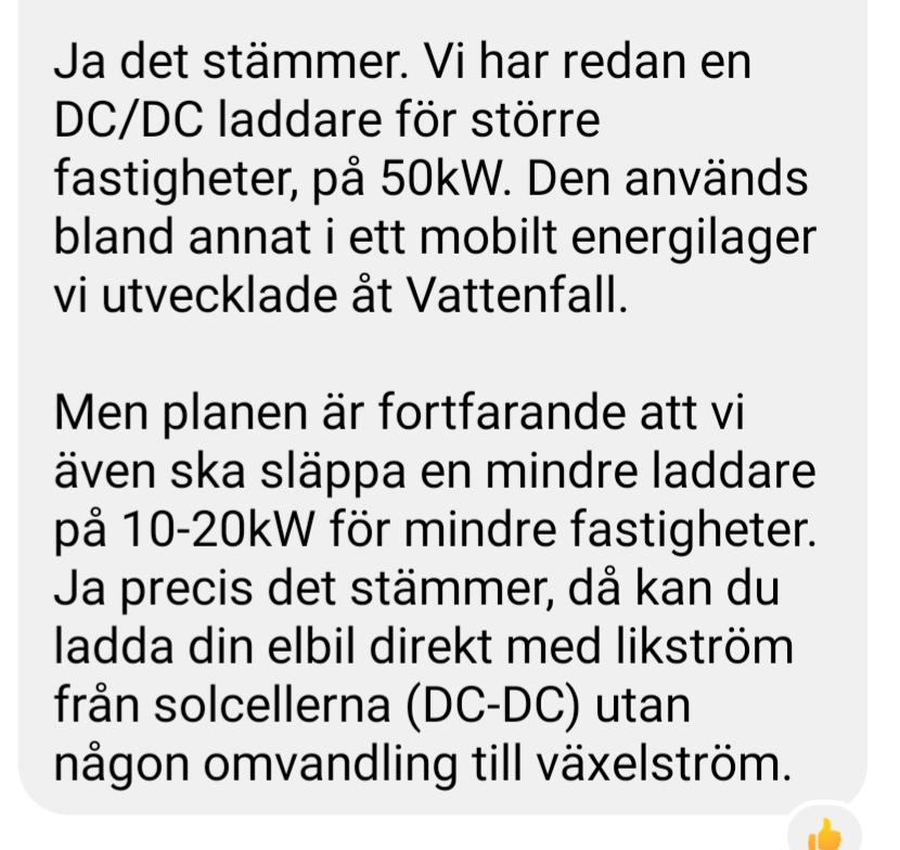

Dom verkar bara sålt DC laddare till ett fåtal utvalda företagskunder för utvärdering.
Dom jobbar på en DC-laddare men den verkar inte ligga högst på priolistan.
DC laddare är dessutom rätt dyra så förlusten i omvandling blir nog billigare totalt.

Ferroamp svar på frågan om de har DC-DC laddning från solceller till elbil.
