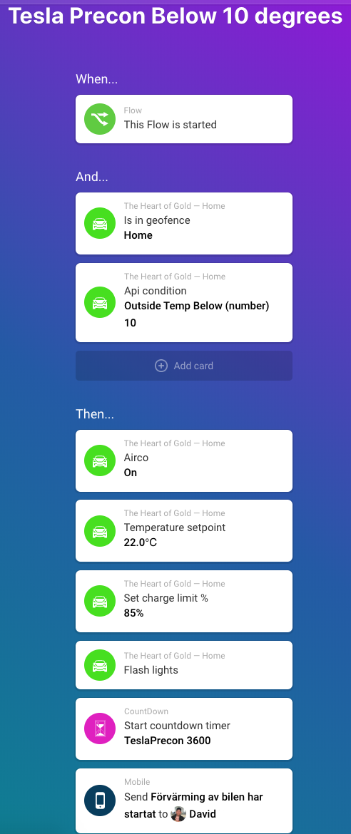

Gjorde hela automatiseringen i min smarthub Homey istället, blev för mäckigt med mobilen
Måndagar & Torsdagar
- När klockan slår 05:50
- Samt om bilen är hemma & Temperaturen är under 10 grader ute
-> Sätt Aircon till 22 Grader, öka laddningen till 85% (så batteriet värms också)
-> Notifikation i mobilen meddelar att förvärmningen har startat
-> Timer startas som stänger av aircon och ställer tillbaka laddningen till 75% efter 1h ifall jag inte kört hemifrån ännu.
Övriga vardagar körs samma sak, men kl 06:45 istället.
I båda fallen är det ca 30 min innan jag åker hemmifrån. Får se om det räcker vintern ut, annars får jag anpassa tiden vid kallare temparturer
